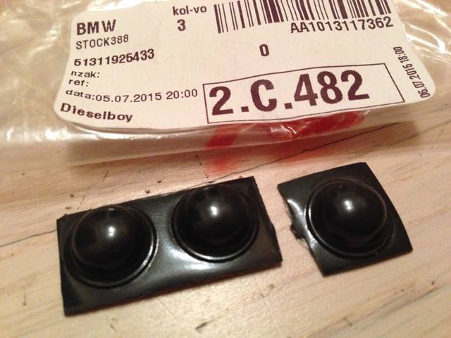

Собираюсь менять лобовик, и нарвался в каталоге на такую фиговину, как РЕЗИНОВЫЙ БУФЕР BMW51 31 1 925 433, вроде как нужно три штуки, зачем? и что это такое?

ALEX_2568, это лобаш подпирать на время пока клей схватится. Эти пупырки ставятся под нижний торец стекла на кузовную панель.

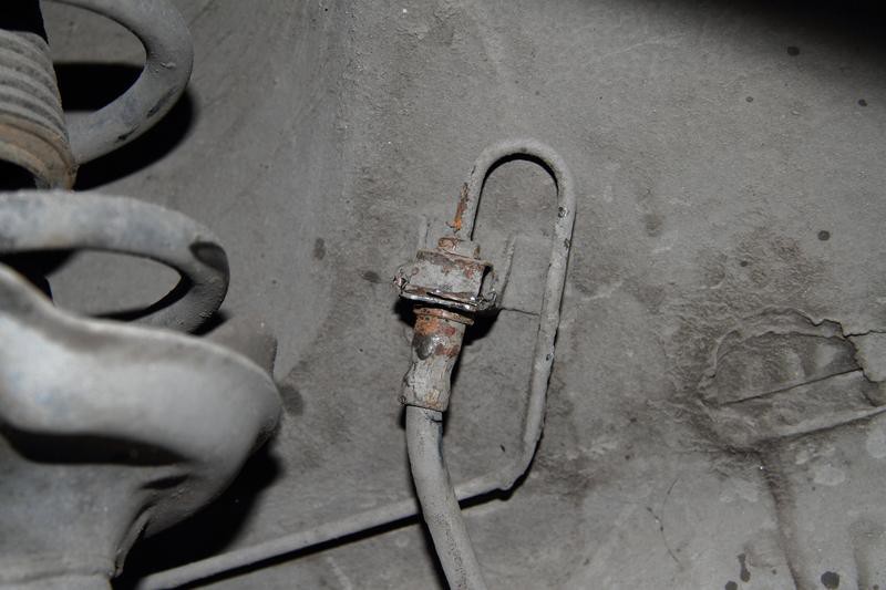

Чет не пойму, как правильно открутить тормозной шланг , что бы не сломать.
тяну за резьбу на шланге трещит весь кронштейн.

Martian_buddy, сними скобку, и откроется больший доступ к шлангу, на нем грани или прорезь для ключика, пролей вд все, это дело и откручивай. Да желательно иметь ключик для тормозных трубок зажимной
А мне кажется там прямоугольники должны быть, а эти не понятно как ставить

Чет не пойму, как правильно открутить тормозной шланг , что бы не сломать. тяну за резьбу на шланге трещит весь кронштейн.
с такими познаниями лучше в автосервис... Крутить нужно не шланг, он неподвижно зафиксирован в кронштейне, а за трубку томозную (ключ на 10, наверное).

ALEX_2568, просто подкладки для ограничения глубины вклейки. Т.е. наклеиваем эти шпуньки под нижнюю часть стекла и при вклейке стекло упирается в них, и за счет этого толщина клея получается везде строго равномерна и такая как должна быть. При этом можно не бояться придавливать на стекло при вклейке. А сверху ограничителем служит молдинг.
Мне вклеивали без них.

Сообщение от Pozitron32 Посмотреть сообщение
на 11.
