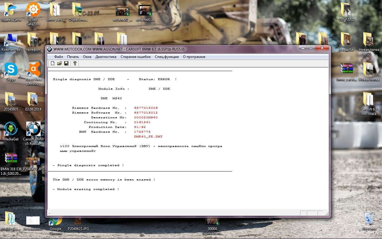

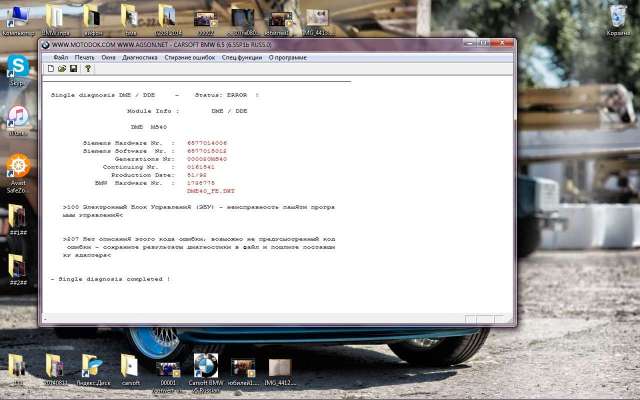

Друзья подскажите пожалуйста по диагностике, диагностировал карсофтом, выдает две ошибки найти их расшифровку не могу, подскажите куда копать

dm-tk, выложи текст отдельным скрином. У меня арабскую вязь в перемешку с ивритом браузер показывает.

о. Сергий,
100 control unit fault
207 vehicle speed signal vss
С 207 ошибкой разобрался, что значит 100? конец мозгу чтоль?
