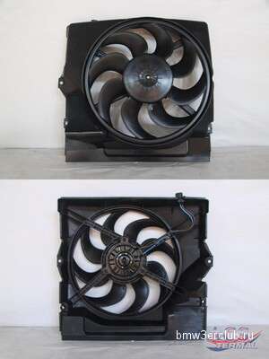

Печка, проводка, трубки, осушитель, компрессор, кронштейн с роликом
Кожух ко всем радиаторам кондиц. подходит?

dm-tk, ты не понял. Вентилятора нет самого? Ищи его вначале или новый покупать будешь за 25?
Это кожух №5 с вентилятором.
Это 1

power320, пропелера нет, нашёл у наших разборщиков, я просто боюсь что возьму и не подойдёт, не хочу заморачиваться с возвратом
power320, кожух 5, крепиться на планку? Или на радиатор?

Все на планку. Если на конденсатор то у тебя он не от 4 цилиндровой.
Тут фото нужно, там выступы на кожухе под планку и отверстия крепления.

Тут фото нужно
фото радиатора?

фото радиатора?
У разборщиков ты что нашел? Его фото и нужно.
а сейчас
вот такой, а радиатор кондиционера у меня на картинке в посте 941

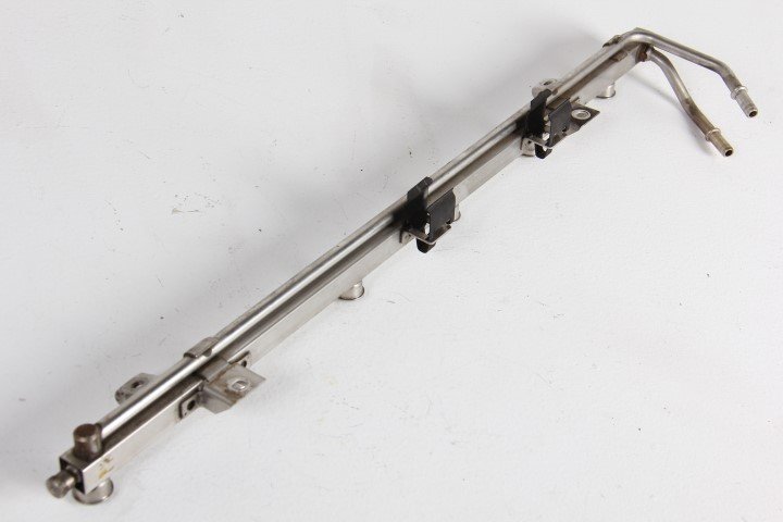

Имеется топливная рейка (М3 usa) без регулятора давления (он на дниoе автомобиля) На неё 2 быстросъёма и выход под манометр..всё, больше ничего нет.
Подскажите, в какой шланг вставляется подача, а в какой обратка? Чисто теоретически должно быть без разницы...в тисе инфы не могу найти.
Вот такая
Сейчас я подачу воткнул в нижний патрубок, по заводу не знаю - впуск не успел сегодня собрать

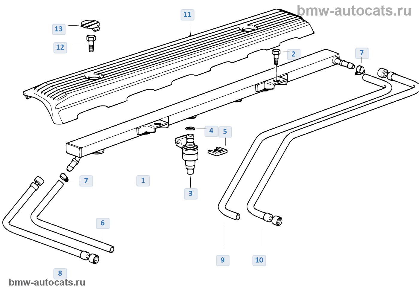

А если в каталоге посмотреть? Я вчера лазил правда у меня всего лишь м50 там стрелками отмечено какая подводящая какая обратка

Увы, картинка каталога не соответствует настоящему виду

Верхний подача, нижний обратка.
а сейчас
Этот похож на последнего выпуска. В принципе померить по кронштейнам и можно забрать. Фото сбоку бы, но нормально главное вентилятор есть. Этот под номер 1, 6

dm-tk, пока тебе отвечал- умер инет
На 6 котов были кожухи
а. 91-го года без траверсы и
б. под траверсу(перекладина между лонжеронами)
Вариант Б различается но не креплением к радиатору
По картинке каталога 9,10 подача. 6,8 обратка.

power320, т.е. вон та тонкая трубка что идёт по верху корпуса рейки это подача? Чёрт..а я на неё обратку цепанул) Думал наоборот топливо будет сразу к форсункам литься

Мужики последний вопрос
Вот это на мой радиатор кондея подойдет?
Старый 01.08.2017, 23:32   #966
Сообщений: 19,942
Вес репутации: 269
Да он. Планка нужна еще, она не дорогая новую закажи.

power320, А по этой картинке наоборот выходит..что 9-10 это обратка
Сверху подача. Где манометр идет (ниппель стоит) там подача.

Ну и вопрос то вот в чём - помешает ли что движению топлива если перепутать в моём случае?
Добавлено через 46 секунд
подожди, так ниппель с торца стоит на нижней части...
Между лонжеронами? Эта есть
Старый 01.08.2017, 23:35   #971
dm-tk, подойдет любой, но есть но...
П.с. Лучше взять б/у чем новый Китай

Vladimir P., подача к форсам, обратка через дд
Старый 01.08.2017, 23:37   #974
Сообщений: 19,942
Вес репутации: 269
Наоборот, забыл прости.

Vladimir P.
Аватар для Vladimir P.
Регистрация: 29.12.2015
Адрес: Мск
Сообщений: 736
Сказал(а) спасибо: 220
kyxten, ты хотел сказать регулятор? Так у меня его нет на рейке..
