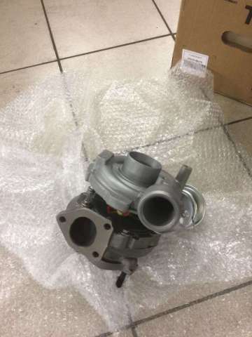

Заказаны фильтр воздушный, тяги рулевые и средняя...
Промыл все воздушные патрубки и интеркулер, сегодня устанавливаем новую турбину) посмотрим что и как))

Старый 13.10.2017, 10:51   #615
DieselPower
Аватар для DieselPower
Регистрация: 19.08.2015
Адрес: Россия
Сообщений: 1,675
Вес репутации: 57
Kenny, кулёк не пробило кстати?
Страшно теперь за свою
За 300к пробега ее надо в бронзе увековечить
Добавлено через 52 секунды
Kenny, неужто новую взял?
Или восстановленную?
Кулек цел, останки на стенке во входной дырке остались, впаялись прям.
С турбинами сложная история. В итоге новую (но это не точно) взял за 36500. Можно восстановленную взять за 25600...
dj fat0z, А почему предстоит? Можно картридж взять самому переставить, пока корпус не покоцало

Старый 13.10.2017, 16:20   #620
Seven UP! 730d e38 by Kenny
Кстати да
При наличии целого корпуса всю турбу менять смысла нет
Все равно она 300тыщ уже не отходит
Старый 13.10.2017, 16:47   #621
А что это с ней случилось ? Почему разрушилась ? Тупо от старости или что ?
Старый 13.10.2017, 17:07   #622
Скорее всего прогрессирующий люфт вала. «Внезапно» она вряд ли бы развалилась.

Ольга320, хочу номер картриджа
Старый 13.10.2017, 19:31   #624
А нет его
На ебэй тебе дорога)
Как раз внезапно развалилась) просто бах и усе пополам разорвало.
