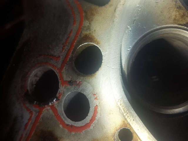

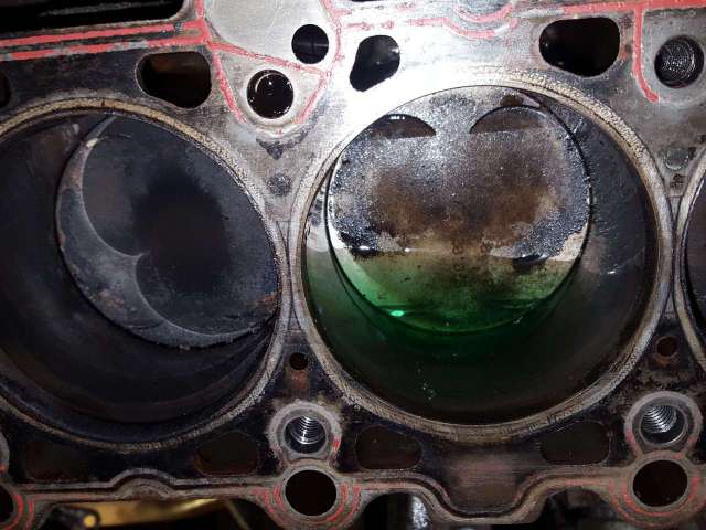

Вот такая вот борода по 3-му цилиндру.... печалька конечно но будет над чем поработать ну и оживить бортовик...

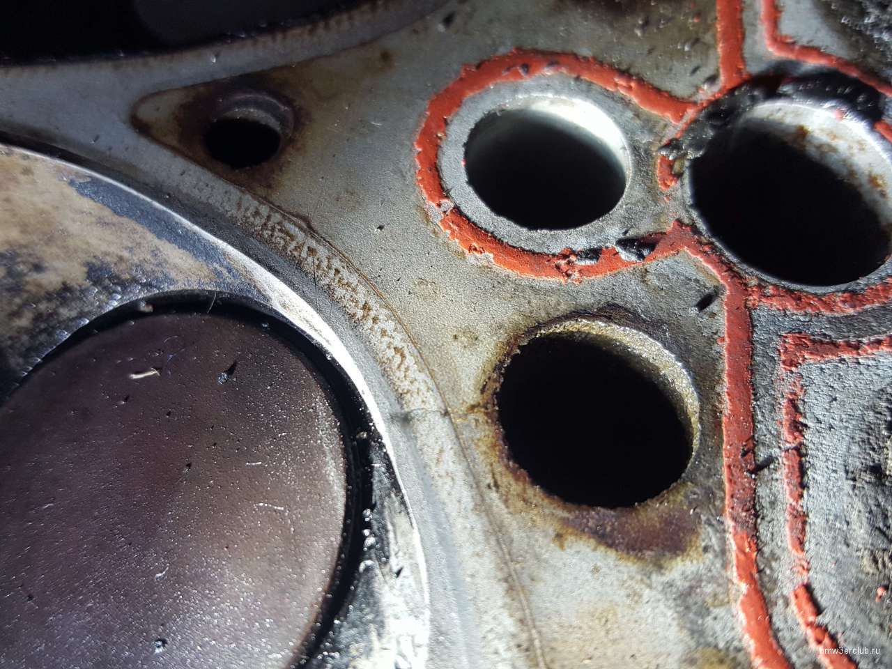

Итак, после того как заглянул волшебным электронным глазом в 3-й цилиндр сомнений в том, то причиной непонятного ухода ОЖ стала прокладка ГБЦ, как я первоначально предположил, и купешка встала на прикол.
Неделю машина простояла в гараже, я же рыл интернет как и что, причины, последствия.
Через неделю началась препарация головы
Сняв выпуск картина становилась всё более яснее
сомнений оставалось все меньше. скинул голову и пришел в "мягкое" уныние...
фото говорит само за себя, за неделю натек стакан слез. осмотрел прокладку все с ней хорошо, а вот с ГБЦ не все хорошо, она заболела, вернее умерла
продолжение следует

Хорошо что не блок
Один вопрос - как и почему?
Старый 11.10.2017, 09:14   #1772
Если ранее не вскрывалась, то старость и перегрев
Старый 11.10.2017, 09:16   #1773
Сообщений: 20,897
kyxten,просадку болтов тоже никто не отменял
