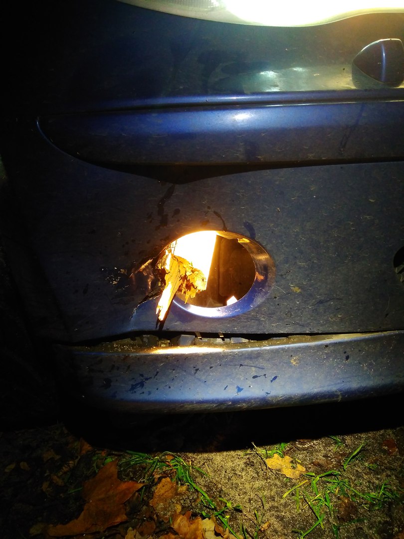

Оффтоп

ну и по оффтоплю чтоль
Это на дороге такое бревно "подобрал"? Бачок гур
