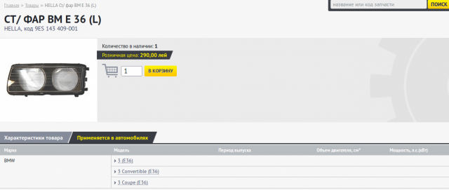

Всем привет! подскажите пожалуйста, подойдут ли такие комплектующие основной фары ( HELLA 9ES 143 410-001 ) на любые фары e36: Hella, Bosh, ZKW ? То есть стёкла, знаю, отличаются, а если прямо так с корпусом заменить? Вроде и гемора меньше (не нужно стекло старое отковыривать..)

Могу путать: Хелла подходит к ЗКВ, к Бошу нет.

Вот вышел к бехе, посмотрел в её очи - ZKW они. Я так понял это фары не самого лучшего качества, да?) И всё таки, выходит можно брать эти коробки хелловские? ( стекло никто полировать не хочет, да и сколы там знатные)

Hella ставятся на Компакт-ы, сами фары отличаются тем, что у них 4 крепления и лампочки HB4 на ближнем свете и HB3 на дальнем, так что конекторы тоже не подойдут....
И ещё, стекло на Hella снимается легко, оно на защепках
хм.. насчёт компактов - пересмотрел ещё раз по каталогу, и всё таки указано что для фар купе \ кабриолет... но странно, до указания купе\кабриолет написано общее семейство ( е36 ). Фары то у них у всех одинаковы, кроме компакта (седан\туринг\купе\кабрио).... померяю как выйду к машине и сравню. За 17$ новое стекло с рамкой и внутренними стеклышками, по-моему не дорого... Но вот на мой вопрос как заказать правую часть - получил ответ: "менеджер: не вариант... я: почему? менеджер: потому что она будет в 4 раза дороже, это мы остатки расрподаем, потому и такая цена"
E36 '93 coupe m50b20 МКПП (быв. АКПП)

Только что всё таки из любопытства залез в коробку и был приятно удивлен (хотя может стоило расстроиться, хз) но на стеклышке лейбл ZKW стоит ( то есть такой же как на фарах которые установлены сейчас на буче)...
Теперь вопрос где второе такое стеклышко найти по такой цене ) А если нет - то подобрать хотя бы Depo или "no name какой-нибудь" с таким же рассеивателем

Woff, к сожалению к zkw фарам стекла подходят только depo из того что можно купить но ценник их не радует общая стоимиость около 6р выходит

нашёл отдельно стёклышко, хз что за производитель, уже в субботу узнаю, но по деньгам магазин просит за него 11$ (только стекло, без рамки и внутренних стёклышек)

По хела фарам могу добавить, что внутрение стёклышки тоже из стекла, а не из поликарбоната (как у седанов напр.) и поэтому они не желтеют. Но к другим фарам (типа Бош или ЗКВ) не подходят, т.е нельзя вставить. О Депо слышал что качество у них не очень.... Свои фары пару раз разбирал и чистил, так же ремонтировал направляющие чтобы можно было из салона свет регулировать Насколько знаю Бош и ЗКВ шли с завода, в зависимости от купе...

Woff, Хочу огорчить, за эту сумму, скорее всего Астера, они очень фигового качества и только для тип Бош. Но в любом случае напиши сюда, вдруг чудо будет, многим будет польза!
