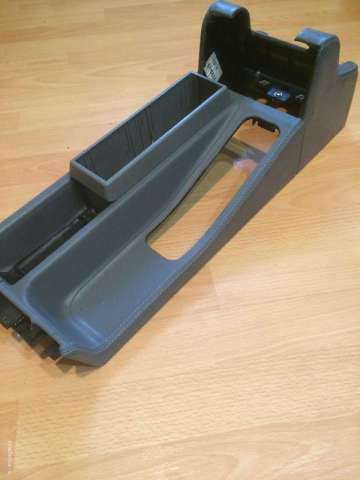

Старый 21.11.2017, 19:21   #407
Приехал очередной фетиш. Уже по фоткам было понятно что состояние паршивенькое, но брал как образец, а после того как отмыл - многие косяки стали почти незаметны, ещё средством каким нибудь модным обработать и будет сосвсем норм, по крайней мере до тех пор пока не соберётся весь комплект, а там уже видно будет что делать)))
Уже в пути бардачек с правым уголком торпеды, подрулевой и наглухо уколхоженый тоннель.
В поисках стоек на седан!!

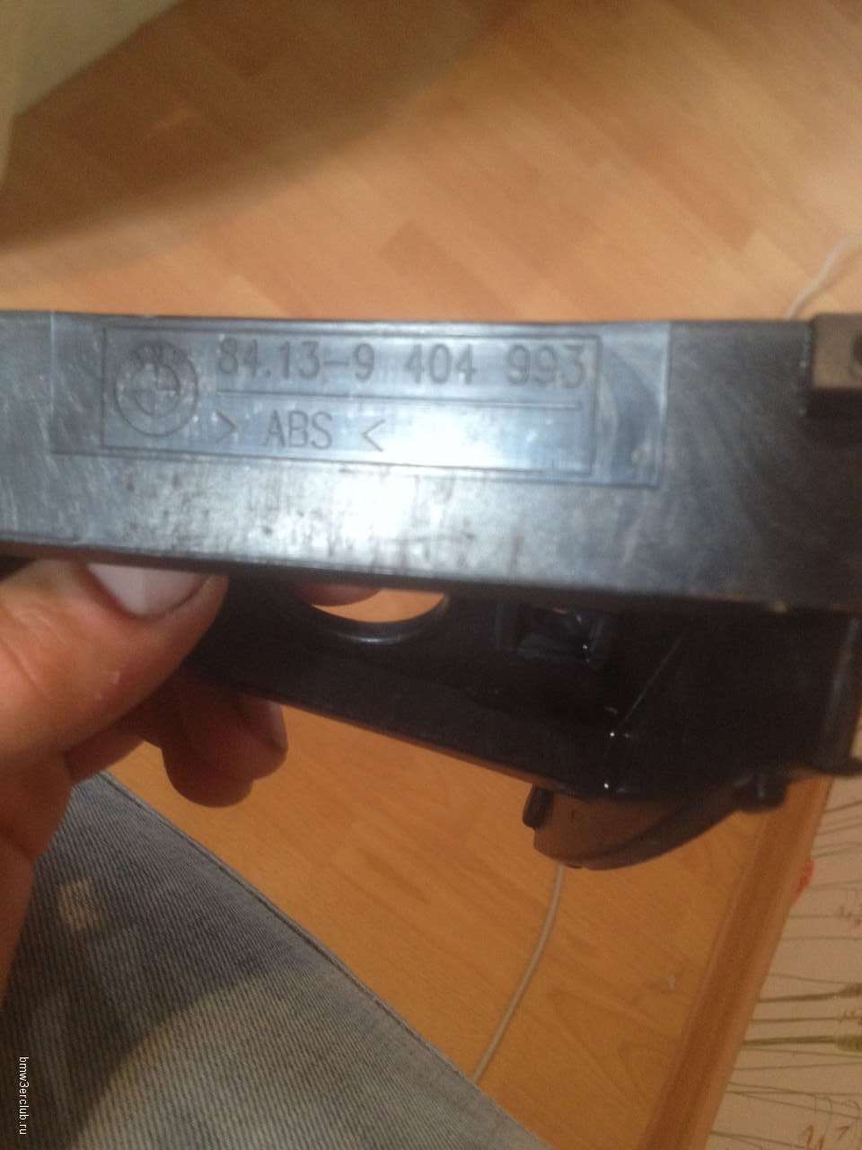

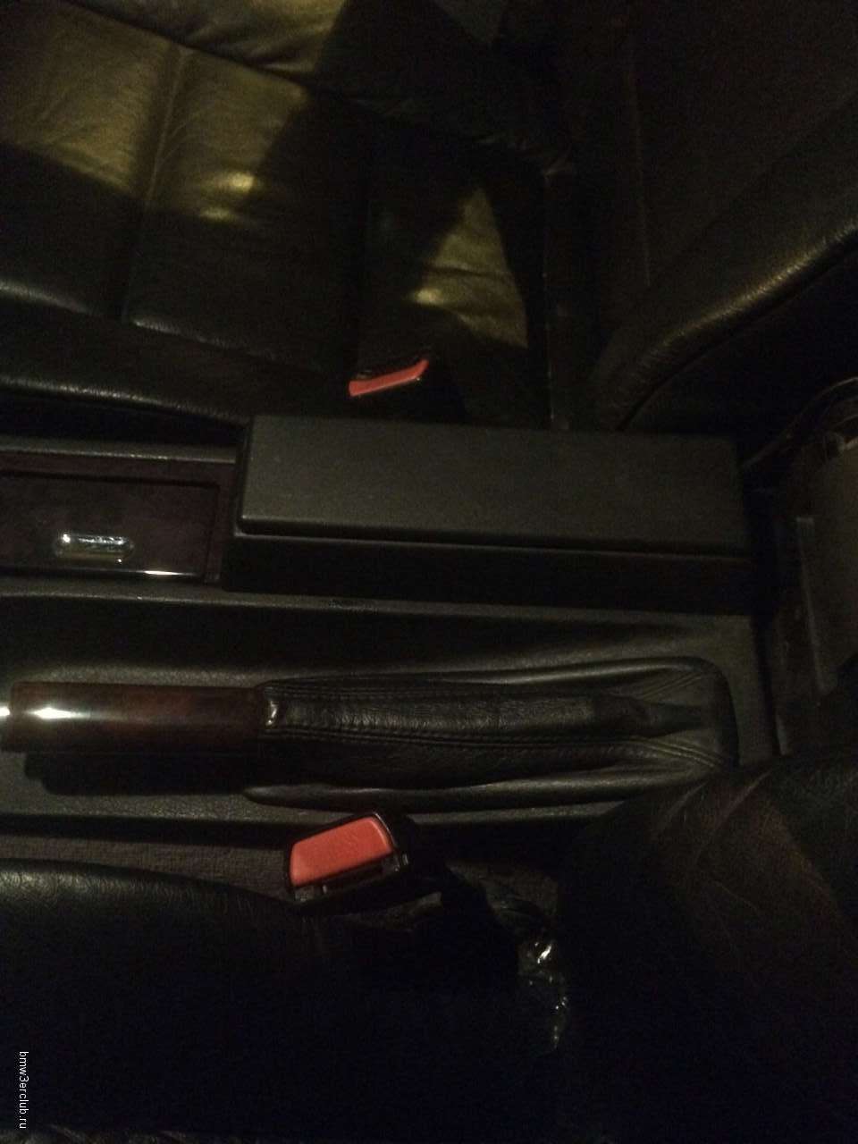

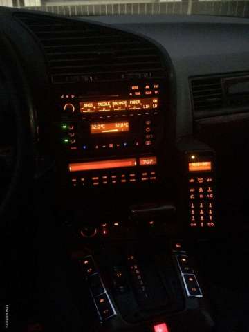

S690A CASSETTENHALTERUNG Держатель для кассет
С приобретением BE2450 появилась необходимость вернуть подкассетник под подлокот
Интересно сделали-если слот пустой, то индикатор меняется с красного на белый
подсветка есть, но лампочка заигралась куда-то(((
поставлю позже когда буду менять консоль
Ищу такой же серый и деревянную крышку на него
Цена вопроса с кронштейнами(самое ценное в этом дооснащении т.к. сняты с производства и мало у кого есть) 700р.

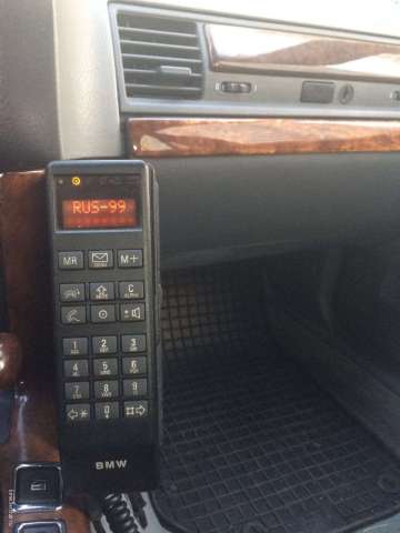

S629A Autotelefon Mit Kartenleser Vorn Автомоб.тел. сети D с у-вом счит.карт Пд

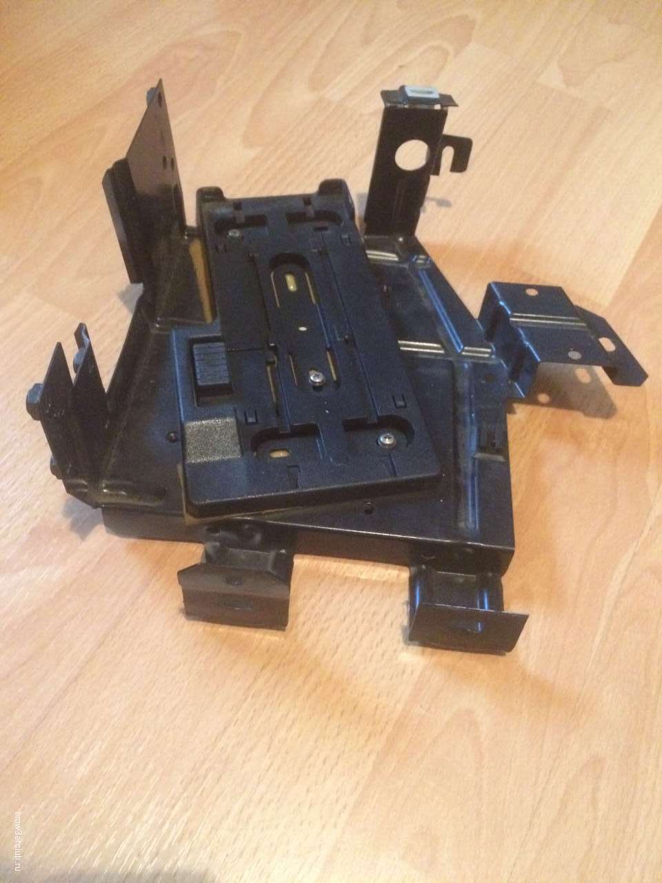

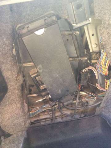

С установкой подкассетника пришлось перетаскивать телефон на бороду
для этого понадобилось вынуть плату из кроватки и убрать ее в консоль на бороде, был ограничен по времени,как всегда, и пока прилепил на двойной скотч, как отвалится переделаю
консоль состоит из кучи винтиков, 2-х металических скобок, 3-х пластиковых частей с одинаковым номером
сам телефон штатный от е36, точно такой же как дорестовый е38 и для того чтобы заработал с рулем-в проводку е36 необходимо добавить 2 провода(1пин питание, 9пин I-bus) в 10-и пиновый разьем к кроватке телефона по схеме е38. За что спасибо Сереге Барыга, а то все говорили что к рулю его не зацепить.
Собственно проводка телефона: на громкую связь, питание блока в багажнике, подсветка кроватки в которую надо добавить айбасовский провод, и нет на фото жгута от блока в багажнике до кроватки
В багажник устанавливается железный кронштейн(снят с производства и не поставляется), на него пластиковый кронштейн
и на этот бутерброд вешается блок

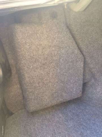

вставляется симка
и закрывается обшивкой с клапаном под телефон
Собственно все, телефон работает от кнопок на руле но телефонную книгу выводит только на сд43, правда для него инструкция в трех томах, может еще найду как вывести на бе2450
Сколько получилось по деньгам неизвестно т.к. все собиралось частями и в итоге получилось почти 3 комплекта
из самого редкого: консоль 1500р. у Фатоза, обшивка багажника-подарок Kordа(но я то знаю что ему она обошлась в 1000р.)

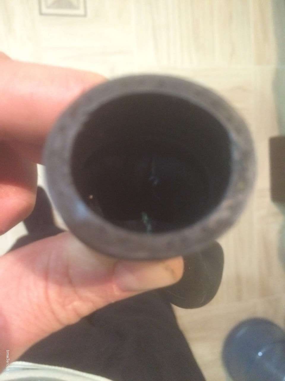

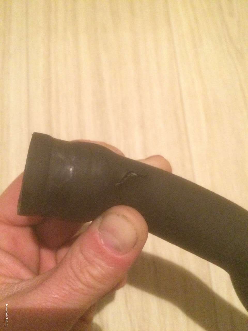

Стало холодно и ничего делать с машиной не хочется, но приходится((( Выехал вчера из Пензы в Москву, еду и нарадоваться не могу теплу в машине. Отъехав около 250км почувствовал холодок по ногам, после секундной паники заметил ползущую стрелку температуры и паника усилилась до ближайшей деревни 10км на улице -15, сворачиваю на обочину , из под капота парит, следом останавливается тело и спрашивает не нужен ли эвакуатор, говорю что нет и хочу спросить про ближайшее сто, а он дверью хлопнул и поехал хорошо что под руку ничего тяжелого не попалось. Покурил, влил остатки фриза что возил с собой и ломанулся дальше, на подъезде к деревне опять поползла стрелка и как на зло пробка из-за реставрации дороги благо дело хоть какая-то цивилизация. Следом тормозит нива с двумя кавказцами, думал опять эвакуатор предлагать в итоге подвезли до магазина с антифризом, показали местные сто и дали номер телефона на всякий случай, мол есть гараж и на пару часов можем пустить, а там уже сам расхлебывай. Беру 10л антифриза и бегом к машине- 3км. Визуально все на месте, лью фриз и слышу что где-то журчит, йцукен почти самый мерзкий патрубок под коллектором от блока до клапана печки лопнул
Звоню кавказцам, мол предложение в силе? Говорят заезжай но через 2 часа как хочешь выкатывай. Скинул короб фильтра, дроссель, щуп, согнул руку ещё в трёх местах и таки долез под м50 коллектором до хомутов, бегом в единственный тазомагазин, Нашли что-то похожее, за 70р. там же порезал как надо и бегом ставить. В итоге со всеми пробежками и пр с момента как закипел, потратил 2,5 часа, за гараж даже денег не взяли, звали к себе на работу

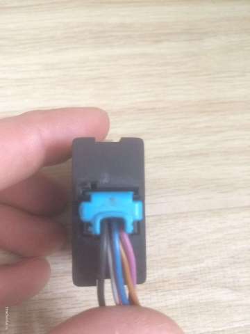

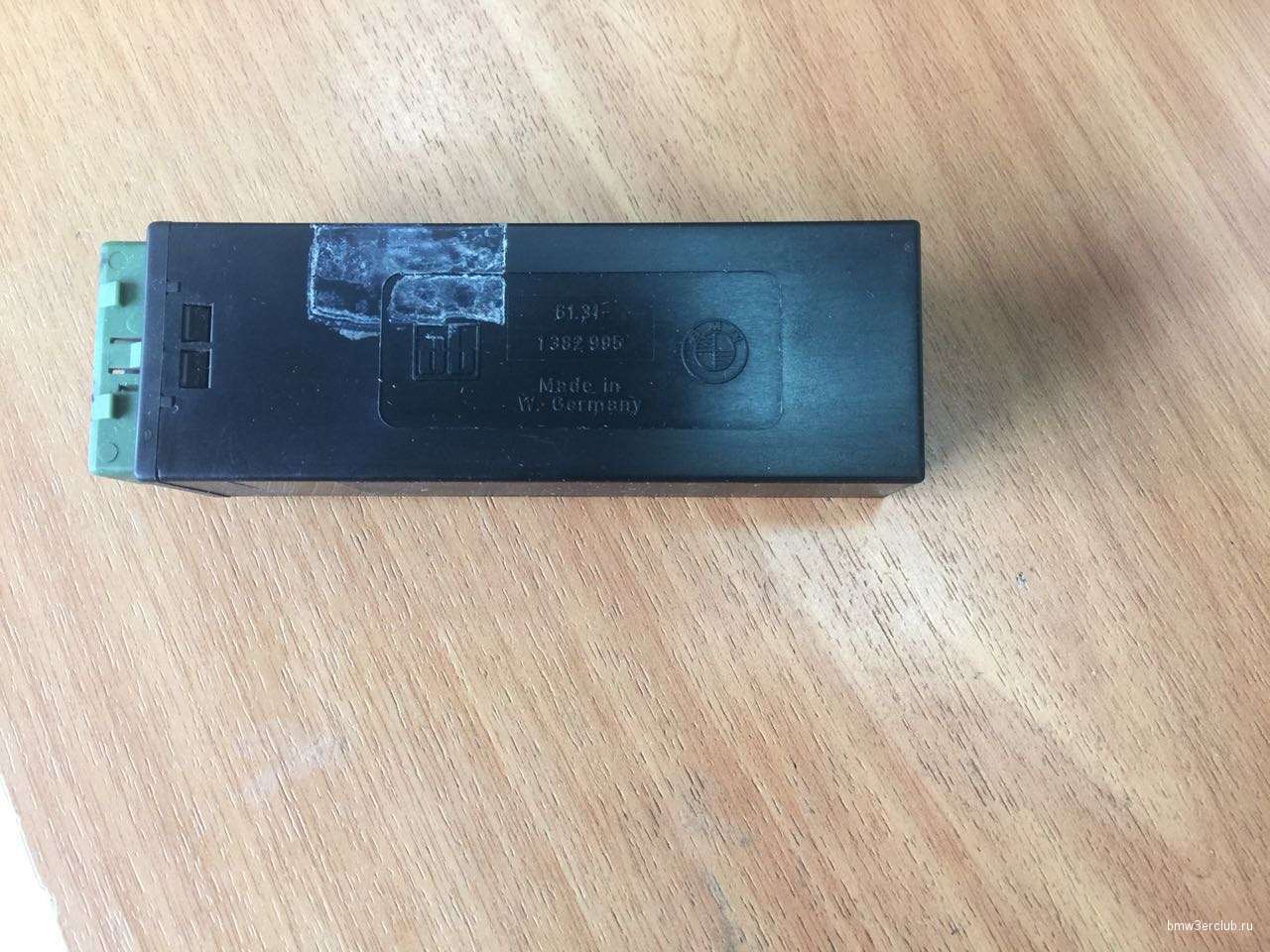

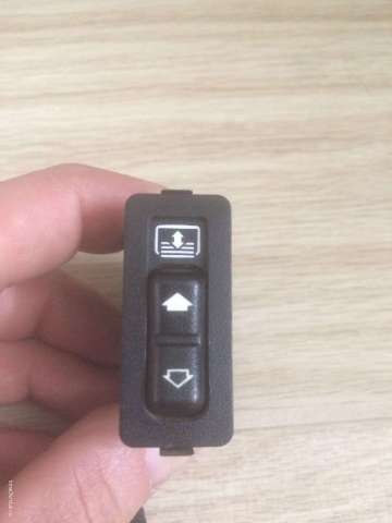

S???А Электрошторка заднего стекла

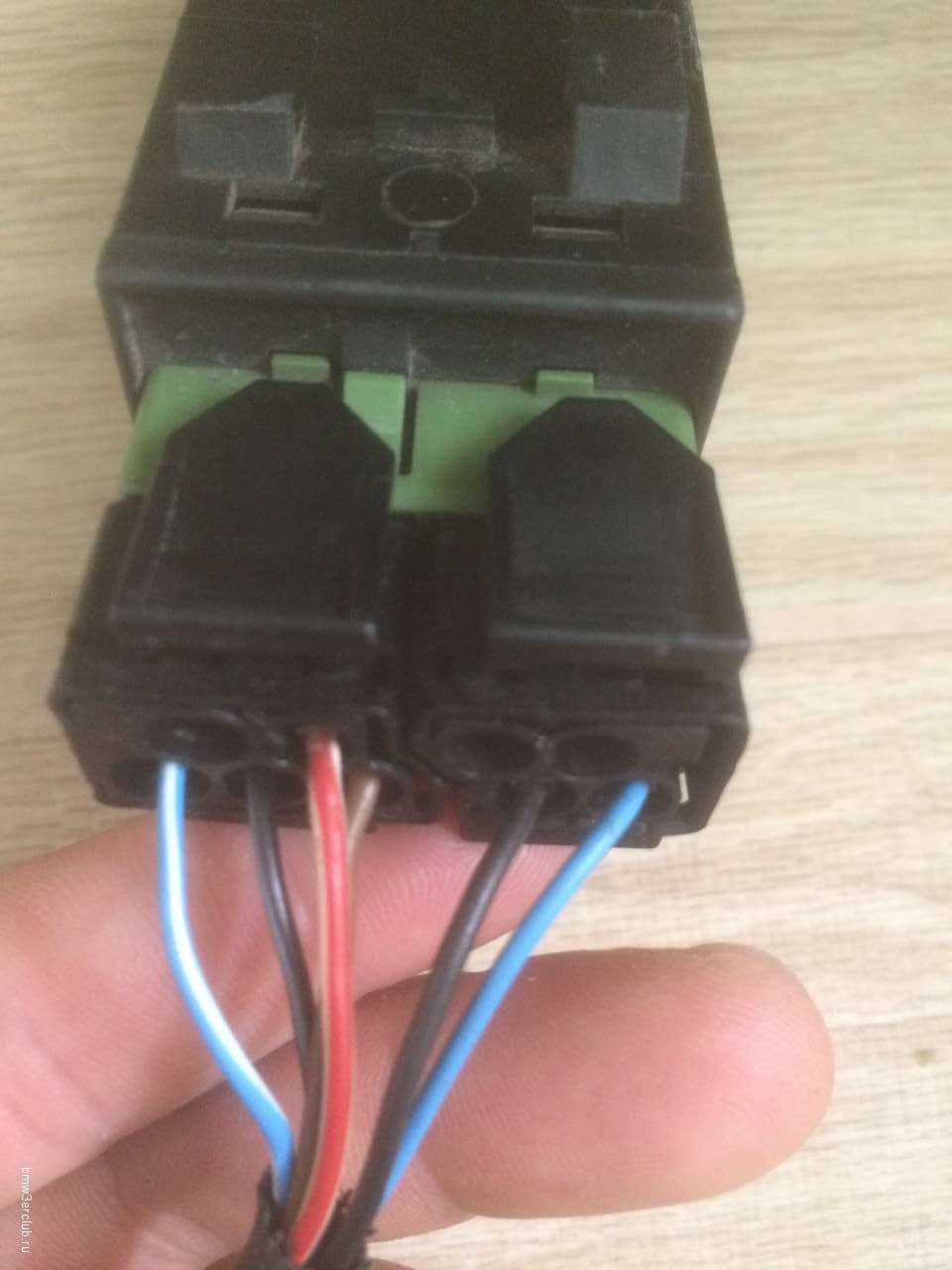

Путем сложного бартера досталась за даром электрошторка от е39, которая работает от кнопки со встроенным в нее управлением, но смотрится такая кнопка инородно. Самое то это кнопка от е31,
но работает она через блок(мозг) шторки
и как говорят ее нет в свободном доступе, хотя я нашел за неделю 3 штуки, 2 из них забрал вместе с блоком рядом с домом за 3000р.

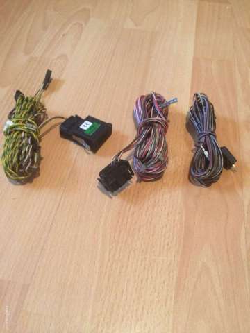

Сплел вчера под это дело проводку, найдя на балконе почти все провода по цвету, дабы было почти по феншую, фишка на блок подошла от ZVM
на кнопку подходит от Hi-Fi но за не имением таковой временно воткнул от ASC
на отдельный предохранитель наверное не буду выводить так как нет уже места, а воткнусь в гребенки на 9 или 44 предохранитель - они тоже по 20А, хотя если будут обоснованные возражения можно и на отдельный пред вывести
