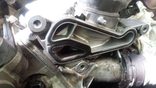

А чего не оригу взял прокладки?
Олег, БМВ не делает прокладки. Поэтому взял проверенный временем элринг Вообще, у меня нет "оригинального" бзика

А у тебя чего, Оль? Есть мысли о прокладке гбц. Но я стараюсь об этом не думать. Да и шланги мягкие.
С Шадруном разговаривал - пачками меняют эти прокладки из-за этой проблемы. Только мне не совсем понятно, где масло может соприкасаться с антифризом. Теплообменник же герметичный. А прокладка эта уплотняет только масляный контур...
С автомата ещё может быть масло. Радиатор общий у них с двигателем. Понаблюдаем, в общем...

Теплообменник соединяется с маслостаканом. Там между ними и гуляет фриз и масло, прокладка прохудилась и вот результат.
Нижняя дырка там антифриз, верх масло.

Олег_spb, на n46 другая система.
Отчётливо видно только два масляных канала (смотреть на теплообменник). В любом случае, скоро всё узнаю. Прокладка уже пришла.
конструкция конечно шедевральная

Я раньше считаю что потеющая прокладка маслостакана на м50-52 проблема. Резал из паранита.
тут вижу что всё по сложному.

А прокладку маслостакана купил?
Теплообменник тока в сборе со стаканом снимается, скорее всего

дима 715, Дим, а смысл таких извращений? Если память не изменяет, обе прокладки на n42-n46 рублей 300-400 стоят
и стакан с обменником снимается легко)

LEX_A70, И на м5х прокладка под стакан муку стоит. Поменял и забыл ещё на 500 тысяч км
Вовсе нет. Можно спокойно снять отдельно. У меня там сухо всё, смысла лезть под стакан не вижу.
Считаю это соединение неудачно спроектированным. Штатная прокладка хорошо герметизирует новые плоскости. Позже прокладка становится чуть ли не расходником. Мне редко попадались моторы с не потеющим соединением. С чугунным блоком бумаю вряд ли что случиться может, а вот со стаканом-вполне.
Стакан крепится к блоку 6 болтами М8. Сам стакан с маслом весит прилично, да и к нему крепится генератор, и насос ГУРа. Всё это весит не мало да и вибрация присутствует. Моё мнение что все эти факторы "ведут" плоскость стакана.

е87:
Поменял недавно прокладку между теплообменником и стаканом. Как я и предполагал, от неё не зависит соприкасание масла и антифриза. Только весь перед мотора и приводной ремень облил маслом Пришлось ехать на мойку и мыть двигатель...
