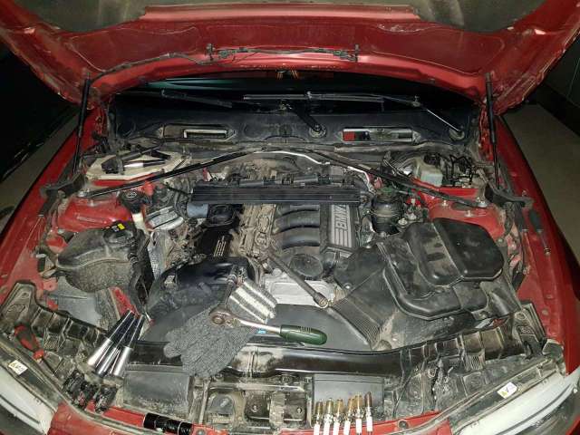

Замена свечей на Denso
После последних плясок с катушкой на 5 цилиндре, сменил 2шт и как оказалось катушки рабочие)) может свечка, проводка…не знаю. Вынул свечку, а там большой зазор и на корпусе пожелтело. Поставил свечу старую NGK, катался и все было хорошо, но решил свечи сменить все же. Все свечки труп, оригинал который прошел 18т, видимо не оригинал))
Первый поршень весь в нагаре и мокрый, остальные 5 поршней чистые, надо будет форсунки глянуть как распыляют, с завода их не трогали еще и фото свечек ниже. С новыми свечами тряска все же есть, движку колбасит не сильно, но заметил я не один такой)) и плюс ваносы еще не менял. Еще есть узлы которые я не трогал

Изоляторы все со следами пробоев. Крайняя справа свеча работала в цилиндре с льющей форсункой, на мой взгляд
Старый 10.02.2018, 16:16   #1642
Вес репутации: 192
Про форсунку мне знакомый так же сказал, надо их снимать смотреть. Чем чревата езда если переливает?
Хотя расход 13л сейчас
