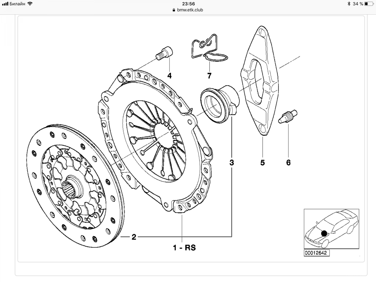

Кто знает на м44 какое одномассовое сцепление подойдет

Сообщение от puma59 Посмотреть сообщение
С м43 подойдет.
Но начать нужно с того, какой у тебя маховик сейчас стоит. Если стоит родной для м44 - то двухмассовый, и сцепа одномассовая туда не встанет.
Если стоит одномассовый, значит он уже с м43 и не парься, бери сцепу для м43, по каталогу.
Из начально стояло двухмассовое сцепление,мне поменяли на одномассовое маховик остался родной а сейчас какое сцепление брать я незнаю
Был в такой же ситуации. Машина с завода шла с м43б16, как мотор начал подходить к концу, ребята кинули на борт м44б19. А маховик, сцепление и коробку оставили от старого двигателя м43. Потом машина попала ко мне и у меня кончилось сцепление
На м44 ставили двухмассовые маховики и бездемпферные диски сцепления. На м42, м43 - одномассовые маховики и диски сцепления с пружинками-демпферами. Завод ставил Luk - покупай его под одномассовый маховик и не парься, встанет. Ну или Sachs. Ну или на что деньги есть.
Единственное что не забудь обязательно купи
BMW 21 51 7 570 284 Пружинка выжимного подшипника - ибо старая полюбому уже в труху и BMW 21 51 1 223 328 Шаровой палец - пластиковый грибок, старый либо треснул и развалится в руках при снятии старого сцепления, либо истерся. Эти две вещи обязательно надо менять вместе со сцепой. Стоит это барахло рублей 500 в сумме

Где палец стоит?
Где палец стоит?
6 - палец
7 - пружинка
Был 36/5 98 318ti.

Все понялЗавтра посмотрю номера на корзине и диске какие стоЯли,
