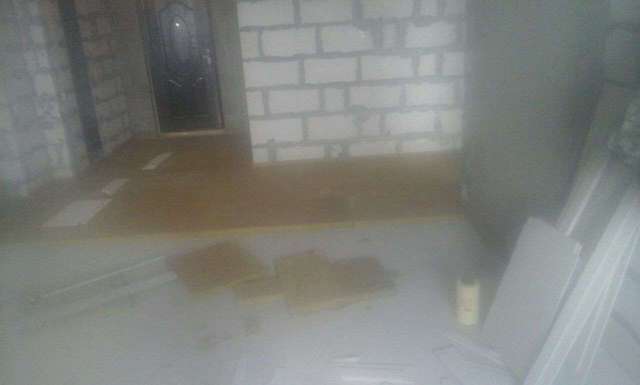

Maxximka, материал на полу - это утеплитель технониколь техноруф в60 5см. вообще, туда кладется любой утеплитель 3 см, плотностью более 120. у меня был техноруф с плотностью 170. все-равно на складе лежал, че не использовать.

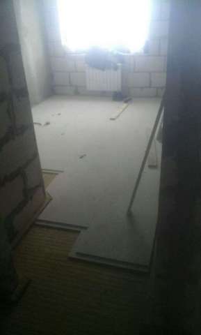

второй слой шумоизоляции пола - панели кнауф суперпол

А как будет укладываться напольное покрытие? Поверх шумоизоляции? Плотность первого слоя не слишком низкая для этого? Я имею в виду не будет ли прогибаться покрытие под весом человека либо мебели?

***TJ***, да, укладка будет поверх листов. нижний слой - имеет плотность 160. обычный стеновой утеплитель - 40. +верхние листы суперпола приклеиваются друг к другу и стягиваются саморезами. создавая, тем самым, единый слой, который будет распределять нагрузку по всей площади. как поверхностное натяжение воды, грубо говоря.

а эта шахта в углу - вентиляция? У нас например у соседа деда глухого там телевизор висит и всё отлично идёт именно по шахте.. Всегда зайдя на кухню можно послушать новости по россии которые идут
Старый 05.03.2018, 19:28   #68
Vladimir P., нет. это несущая колонна. вент шахты в туалете.

процесс идет. текущаий перепад высот между ванной и коридором - 8 см шумоизоляции
