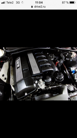

Всегда думал что м52ту ставили на е46, 38, 39 и z3
Теперь у самого вопрос что это
У М54 электронный дроссель.
По фото скорей всего 52ТУ, насколько видно тросик дросселя.

kyxten, сравни с картинками клима, там ДИСА видна и коллектор впуска другой

В Х-5 , а это именно его фотка, должен стоять 3,0 М 54, то что туда кто то втыкал 2,8 якобы....
ну точно кроилово или полный дебелизм
klim7887, с виду нет, не отличается, только выглядит поприличнее

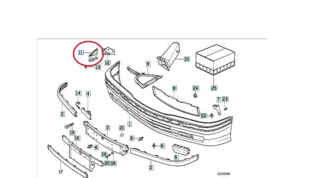

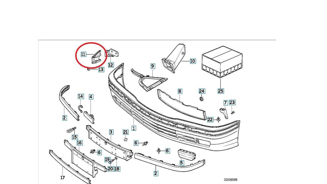

ребята подскажите кто ремонтировал крепления переднего бампера отмечен под номером 11 его лучше запаять или посадить на болты или само нарезы?
///BMW Motorsport

7_slov, я на саморезы посадил, сделал сразу с двух сторон, молдинг все закрыл.

+1, тоже саморезами стянул

+2 саморезы рулят. (Лучше нерж, не особо нагрузка и не обломатся от ржи)
