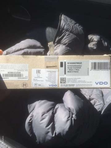

Немного о злоключениях за последнии 10 дней- начала глохнуть через 3-4 минуты после заводки и не важно на месте или на ходу, после чего хреново заводится и пердит/ чихает/ дергается, еду к Kord ошибки почитать, а он ссаный рейнгольд под свою е60 поставил, вместо инпы, который для е36 только на чужеземном и хрен там чего разберешь лезем искать без диагностики
Первое что попалось- датчик распреда, датчик колена на вид как новый. Начинаю вскрывать рубашку на дпрв, а он весь крошится
"][/url]
закатал в термоусадку-не помогло, вскрываем квкг и мембрана начинает разваливаться в руках, но до вскрытия была не рваная. Свечи сомнительного цвета, но в допуске. 6-1
Спустя пару дней добрался до Жени Voodoo, диагностика говорит дпрв и дпкв под замену, но в наличии только дпрв Эра за 1000р, а куда деваться, стало лучше, заказал дпкв за 3500р и в 2 ночи в жулебино внедрил его
На резинке номер есть
А вот на шнуре что то не понятное, хотя на том что стоял номер дублировался
Короче-осадок остался, но машина перестала хотябы глохнуть.
Сегодня поменял квкг на ZZFR или как то так, короче самый дешевый, по цене мембраны, а так же фильтра, воздушный Хенгст, салонны Асам
После салонного не могу руки отмыть(((
вышел на МКАД а машина на 5 горшках работает, после 80км/ч пришла в себя. Приехал домой, а через час она опять на 5 горшках работает еду к Kordу который уже снес рейн и поставил опять инпу- ошибка по 6 горшку, меняем свечу с катушкой и о чудо!!!! Она опять работает как раньше, но до кучи вылетела ошибка по акпп, 153 TL_MES
Это просто маркировка используемого провода
