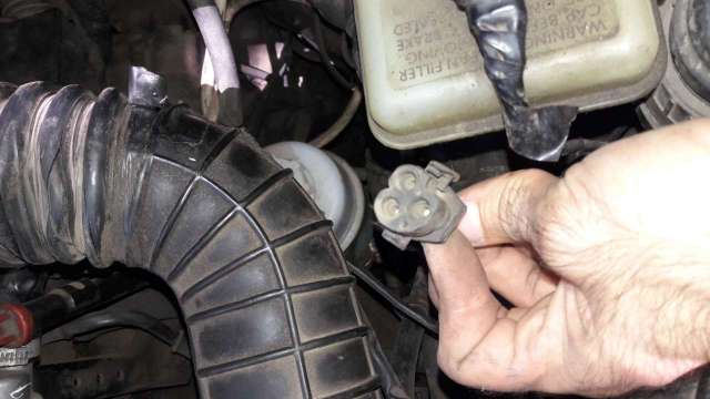

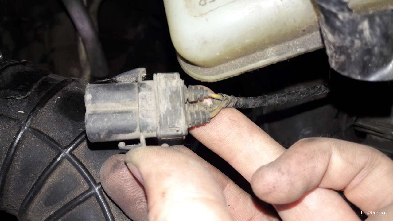

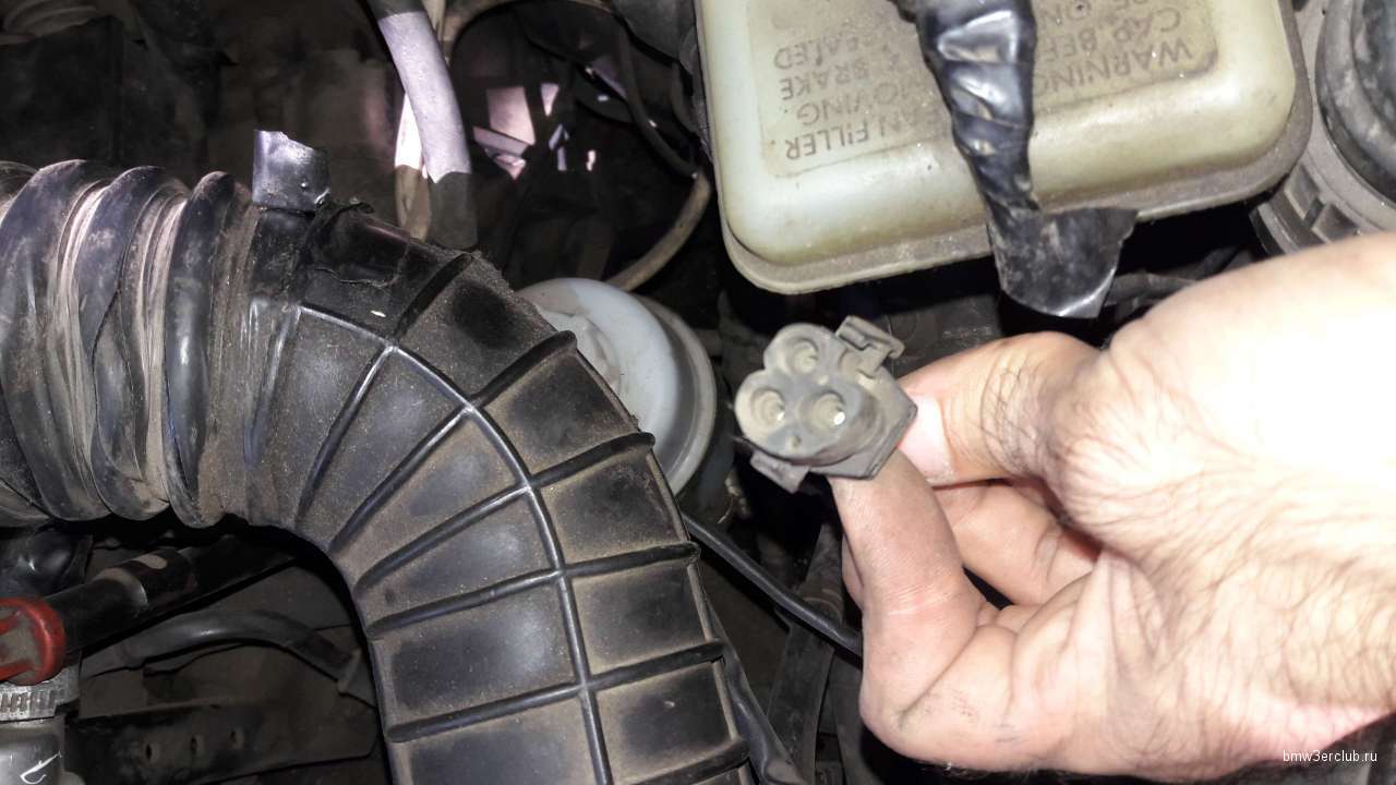

Подскажите е36 мотор м40 печка обычная без кондея, все время идет горячий воздух даже если крутилку ставлю на холод. Искал клапан под капотом не нашел. Все трубки на прямую идут. Нашел фишку не знаю с клапана или нет, как ее прозвонить?

asdf, Фишка с клапана.
Если шланги от двигателя идут в салон напрямую, то клапан у тебя убран, поэтому и печка всегда дует горячим. За остальным в поиск, куча тем на счет печки.
