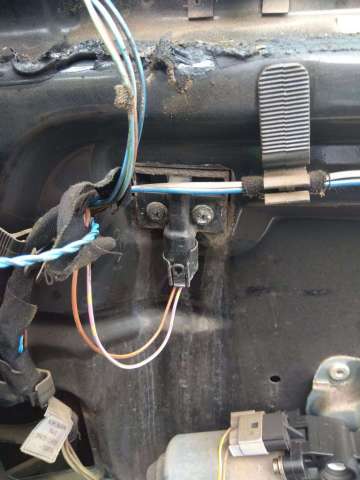

Подскажите пожалуйста что это за датчик. Стоит на передней пассажирский двери. На водительской такого нет

Не знаю,правда или нет,но я где-то читал,что это датчик открытия стекла для штатной охранной системы.Это типа геркон,а на стекле должен быть магнит
