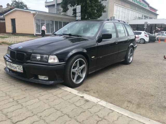

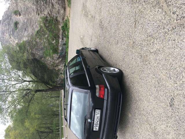

Прям как мой сарай
Добавлено через 46 секунд
Тоже космошварц и тоже 97 год***55357;***56834;***55357;***56834;***55357;** *56834;

Эдвард 325,
когда то и у меня были белые поворотники))

Brulik, хороший туринг
эээх, мне бы расход как на 1,8 наверное буду думать возвращать родной редуктор (длинный), вспоминаю с ним расход по трассе 7-8л на сотню и
расход Меня после Subaru ваобще радует как и сам сарайчик!
