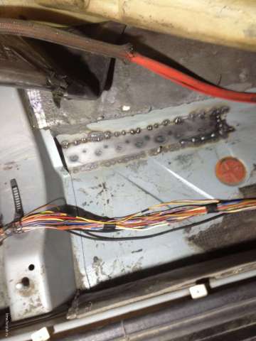

Началось

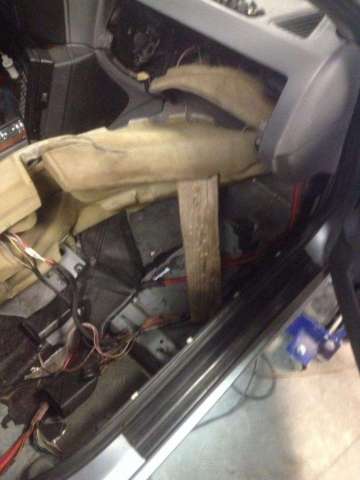

Заехал вчера к Владиславу почистить пару царапин днища до которых все руки не доходили и сильно расстроился
Это стык продолжения усилителя и пола
Поднимаем ковер, отдираем шумку
И отдираем шумку сзади
Дальше было не до фоток.
Сегодня доделаем

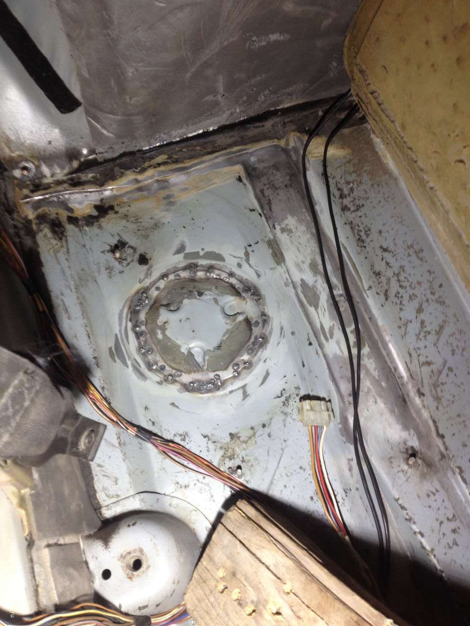

Продолжение кошмара
Ободрали и залили цинкарем
Пробку обрезали и заварили
Спереди получилось так

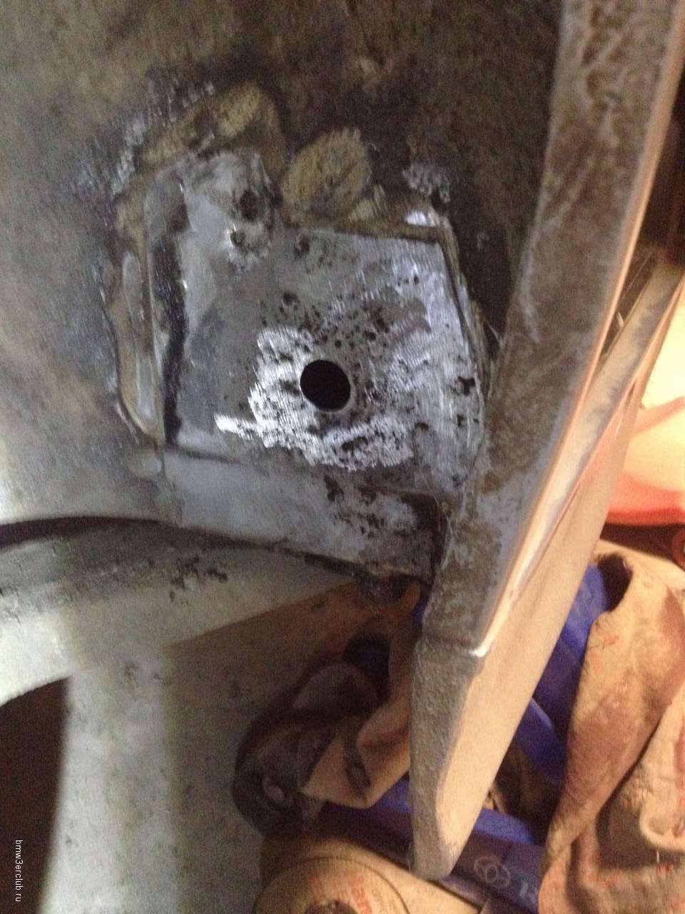

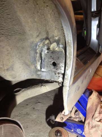

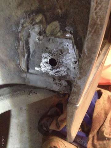

Полез дальше ковырять
Уже под цинкарем
Это крепеж заднего подкрылка
Залили кислотником/акрилом/шовником/мастикой
