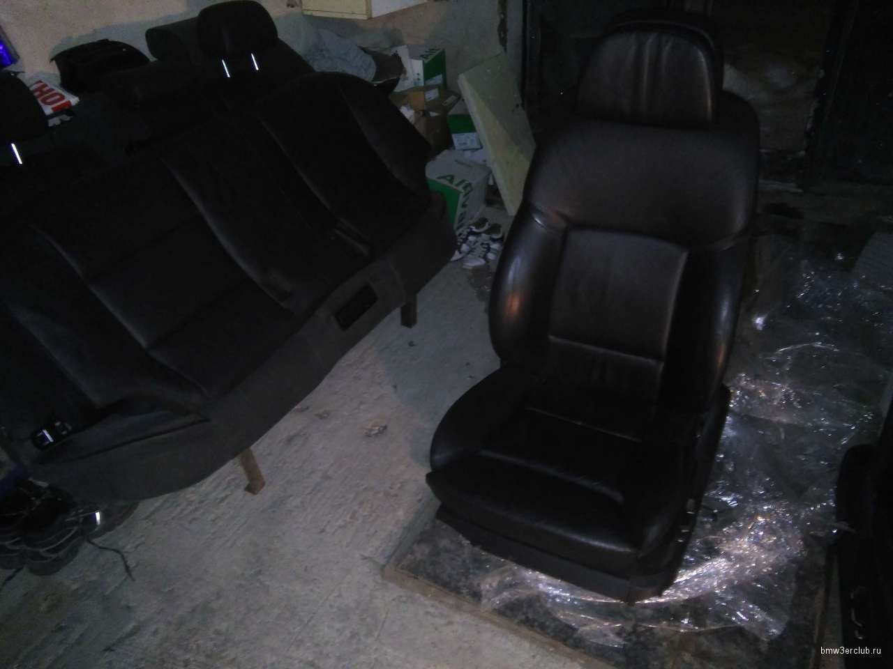

Старый 18.12.2018, 20:20   #194
vitek101
Аватар для vitek101
Регистрация: 26.02.2010
Адрес: Калуга
Сообщений: 3,954
Сказал(а) спасибо: 41
Вес репутации: 78
Скоро буду на удобных сидушках ездить
И сзади людям тепло будет.
Вчера пол ночи схемы курил, в голове уже все установил, осталось в железе воплотить
Морозы только не кстати наступили...
Добавлено через 10 минут
Да, донор был с контурной подсветкой. Карты дверные от него похуже моих, зато все элементы, кроме водительского верхнего световода целы. Проводку скорее всего надо будет делать самому. Самый геморрой, что ответных фишек нет, а в тисах хрен проссышь как номерок фишек и пинов искать

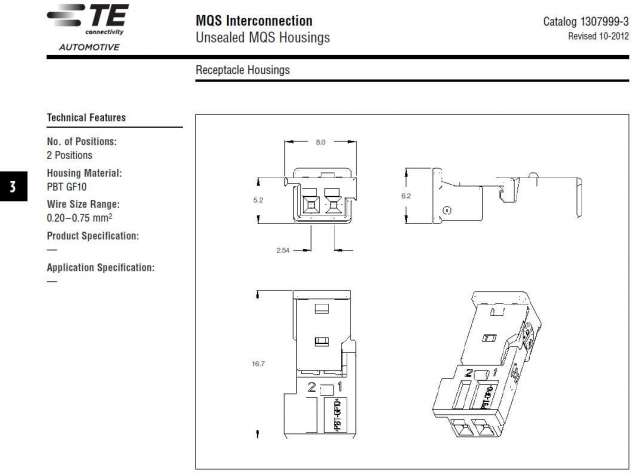

Нашел вроде разъемы подходящие для контурной подсветки и кнопок памяти. Только где и как их заказать вообще не понятно

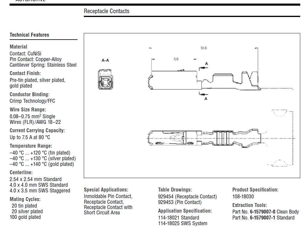

Подходящие контакты вроде тоже нашел
Для контактов нашел партнамбер, но стоят они негуманно - 60-90р за штучку перебор по-моему. По старой работе помню, такие контакты в бобинах по 1000 штук продаются недорого. Походу надо ехать на разборку, искать разъемы, выковыривать контакты оттуда и идти в радиотовары.

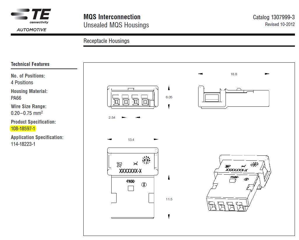

Ольга320, да тут я уже смотрел. Там контактов наличие по 5-10 штук, а мне надо почти 50. Только если с нескольких магазинов собирать.
Я их в ЧипИДипе нашел по 7р, 1600 штук можно заказать, но поставка 2-3 недели.
А еще и разъемы нужны. Ездил сегодня в нашу калужскую разборку, с горем пополам нашел один 2-х и один 3-х контакный разъем. А как увидели какой разъем на задние блоки подогрева нужен, вообще прогнали меня )) Такое ощущение, что они там жигули разбирают, одни реле валяются
А у вас в конторе случайно неоткуда наковырять разъемчиков?
А, вот вторая ссылочка получше уже. Только комплект получается в два раза дороже, чем по отдельности детали
Корпус в емексе 1350 стоит, хотя в каталоге 1,3 Eвро

Такие что ль нужны?
