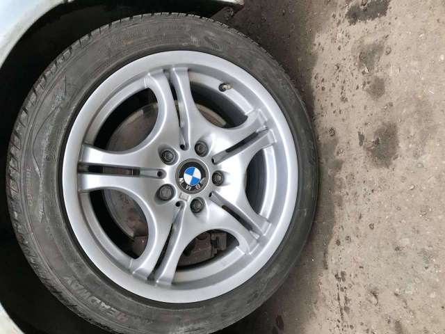

Почти закончилась эпопея с тормозами, теперь вся тормозная кроме гидроблока АБС как на е83)))
По передут все просто, открутил и прикрутил, суппорта на е46 и е83 одинаковые, но разные скобы( от е83 встают только с доработкой) а от е46 найти чуть сложнее по вменяемой цене, но спасибо Igorevichу за помощь, в итоге получилось 6000+2500 доставка до двери + колодки Girling около 2000

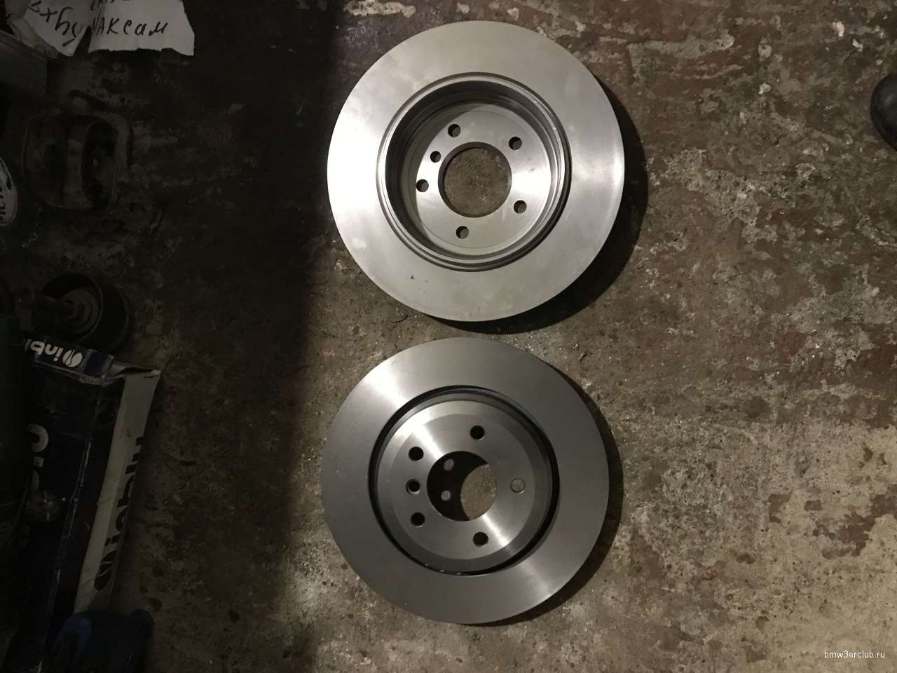

Разница диаметров дисков с е46 328 300мм и у 330 325мм, толщина диска 25 мм, диаметр поршня суппорта 57мм
Разница на деле оказалась ощутимая
С задними чуть сложнее, диски не влезают в защитные кожухи и чтобы не делать ромашку взял новые патрон

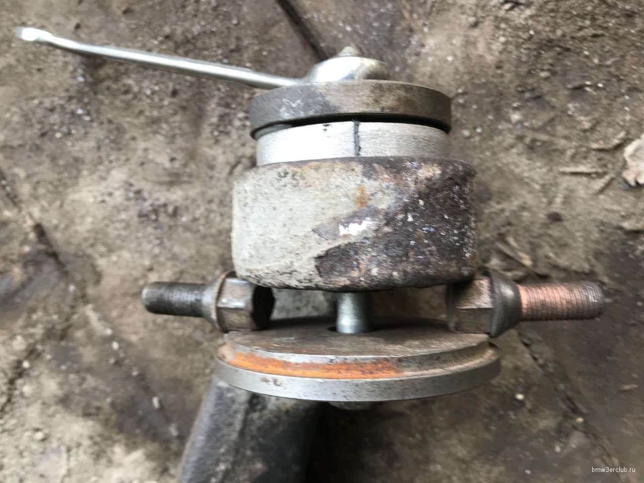

Чтобы поменять кожух надо заменить ступичные подшипники, взял один SNR маде ин франс
другой Fag-достался даром

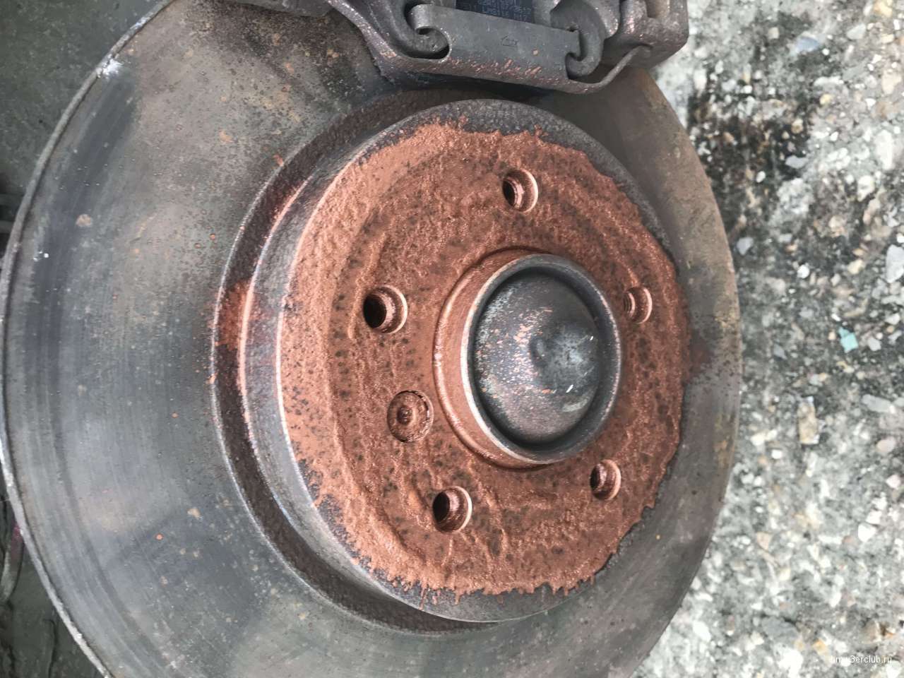

Заднии скобы и суппорта на е46 и е83 одинаковые с поршнем 42мм, но диски у них разные по вылету ступицы, взял за 2500 пару, кинул в лимонную кислоту за 24 рубля пакетик на неделю в гараже
После меняем все резинки на аутофрен за 300 рублей ремкомплект на суппорт без поршней

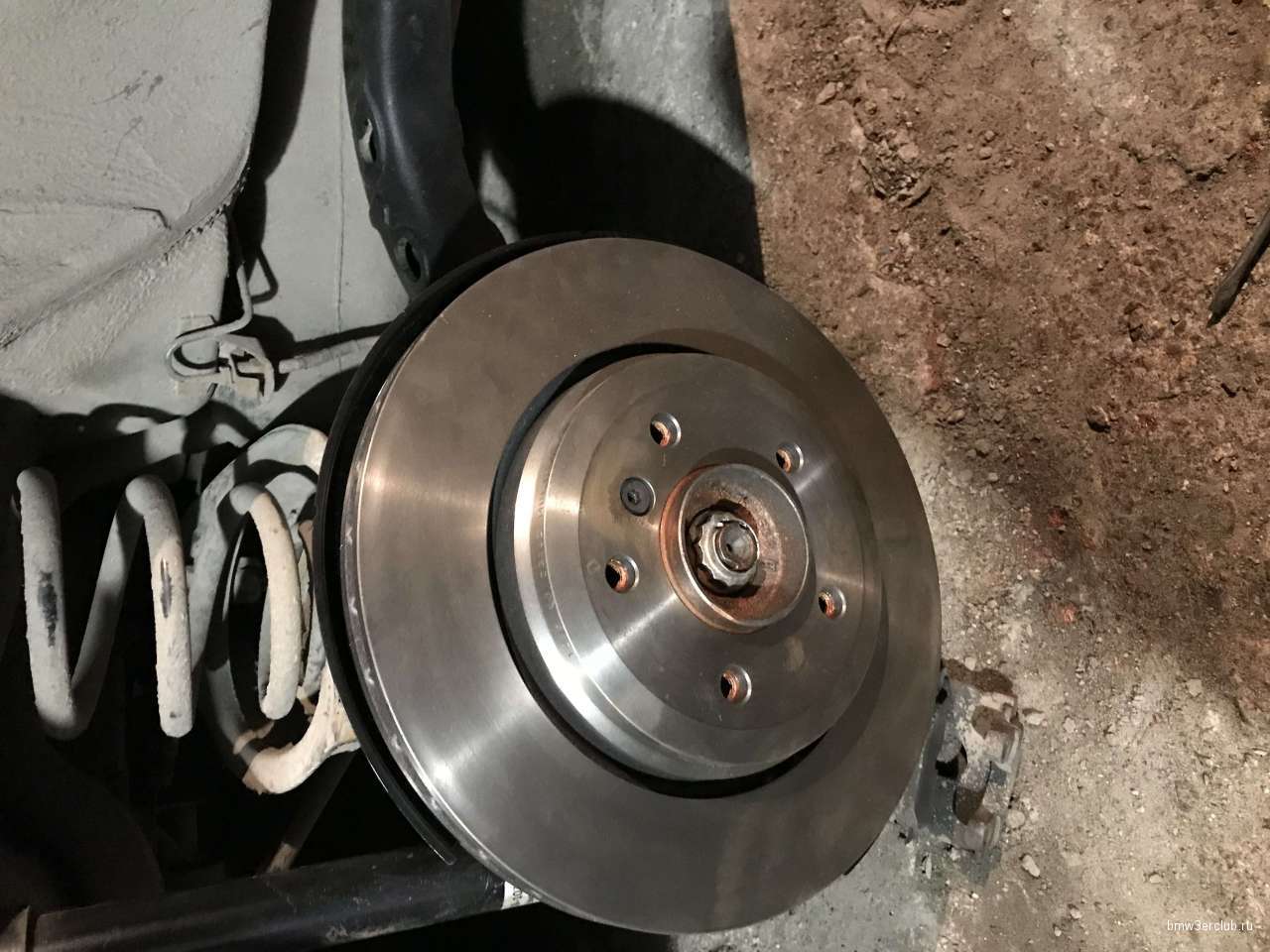

Тормозные диски взял новые Зимерман на распродаже за 3200 пару
Колодки на пробу Girling за 1600р., а на ручник LPR(вроде Италия) за 800р.

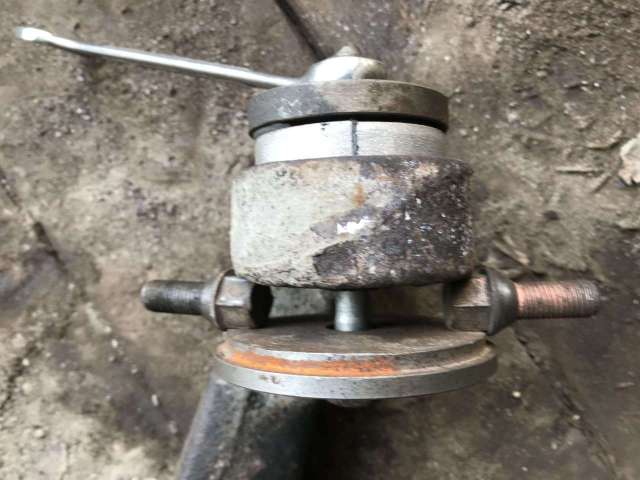

Выехали мы с семьей 2 января в Пензу и ровно на пол пути, проехав Рязань, на скорости в районе 80 раздается хруст потом свист и машину начинает таскать - без каких либо намеков разваливается правый задний ступичный подшипник, ска, тот который менял пол года назад в ночь перед фестом, до этого он прошел около 50000км и опять До ближайшей деревни 8км но машина скобой суппорта почти легла на диск и колесо в полу заклинившем состоянии. Деваться некуда - кое как доползаем до ближайшего населенного пункта, а там все бухие и ничего не работает до 5-го минимум эвакуатор 27000 в любой конец, а стоим ровно по середине между Москвой и Пензой),на встречу сразу выезжает Владислав дабы забрать жену с ребенком и кошкой, я в панике ища моральной поддержки звоню Kordу, тот говорит ищи где взять что надо я привезу, по итогу кто в Сочи, кто в невминозе и тут Eto ne Eto говорит приезжайте есть рычаги в сборе но состояние хз т.к. самому подарили поставить не успел и не знаю что там с ними, благо дело лежат не далеко от Дани который забирает оба рычага и летит ко мне 300км., Влада к тому времени уже развернули обратно в Пензу, но спасибо огромное что отозвался к тому моменту как подъехал Даня рычаг уже лежал рядом с машиной
минут за 30 прикрутили привезенный рычаг и разъехались по домам.

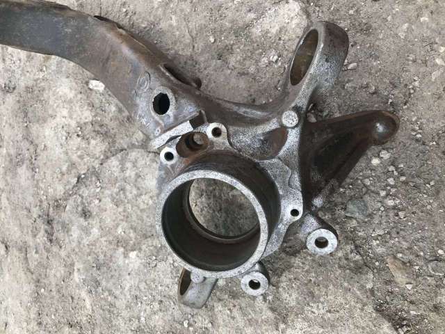

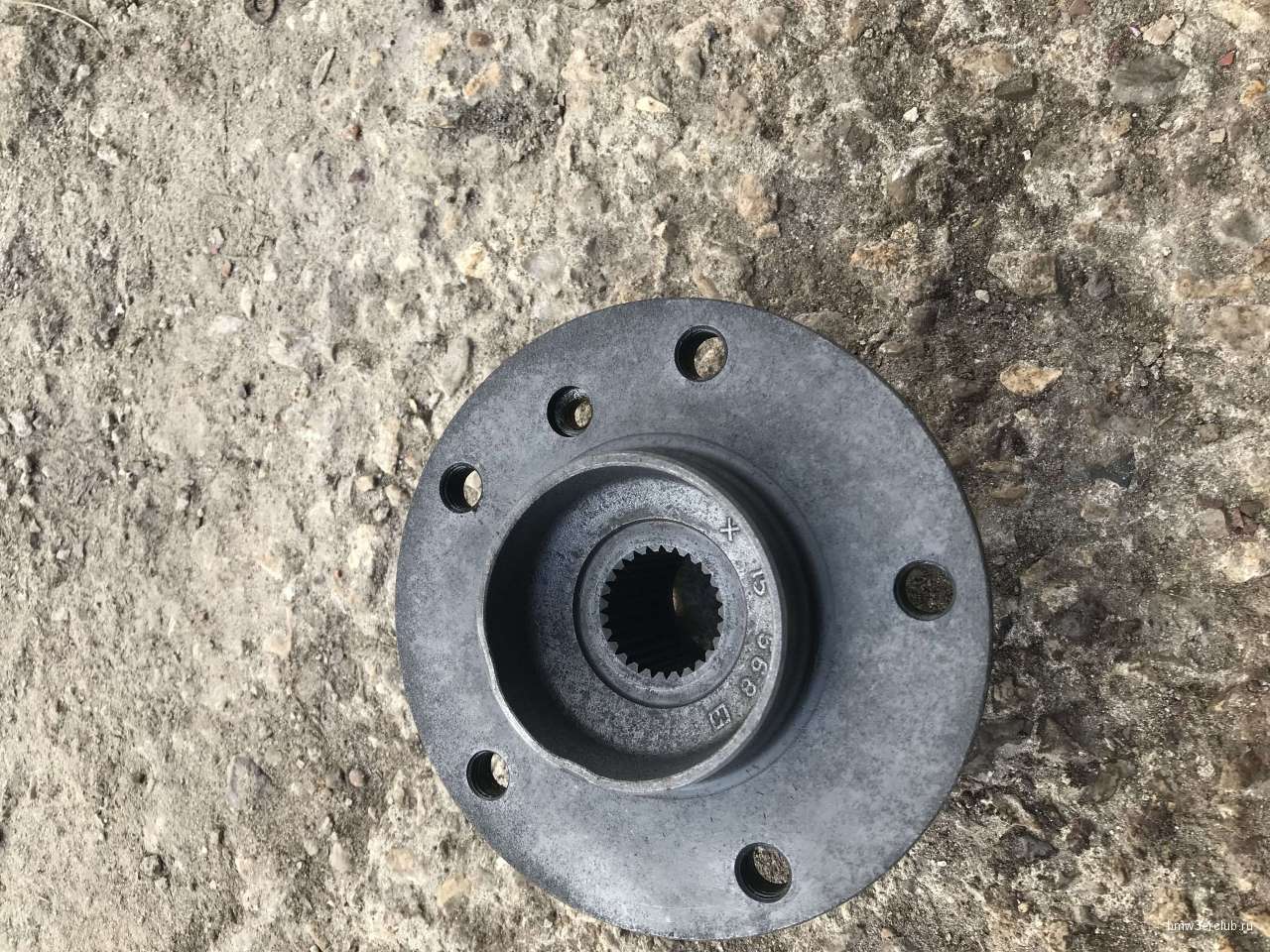

И вот настало время вернуть рычаг, но свой, на котором так часто разваливаются ступичные ставить не было желания и у Жени Вуду был приобретен рычаг в непотребном состоянии за 1000р. после 2 дней замачивания в лимонке получилось так
потом он полежал еще недельку и стал почти как ступица

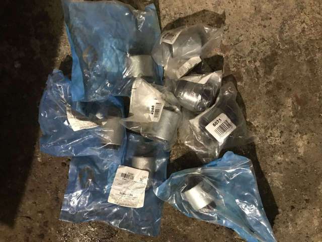

дабы через пол года не менять все на левом рычаге, а пробег уже за 100000, затарился сайлентами Металкаучо
и Лемфердер
с помощью не хитрых приспособлений
перебрал оба рычага, второй не было времени замачивать
получилось так

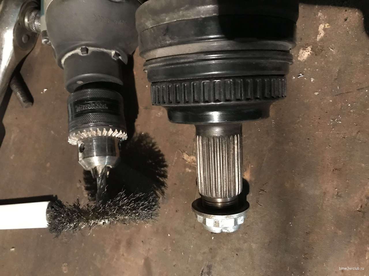

попутно воткнул привода с Японской 328 акпп в состоянии новых за 8000р. спасибо Pavelk
немного их почистил

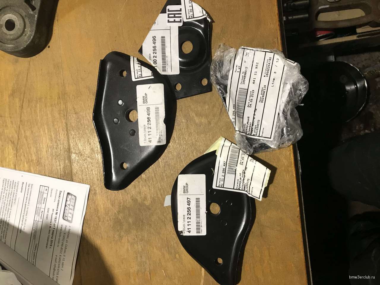

до конца лета надо успеть перебрать балку, приварить под нее усилители от М
и заантикорить еще лет на 20

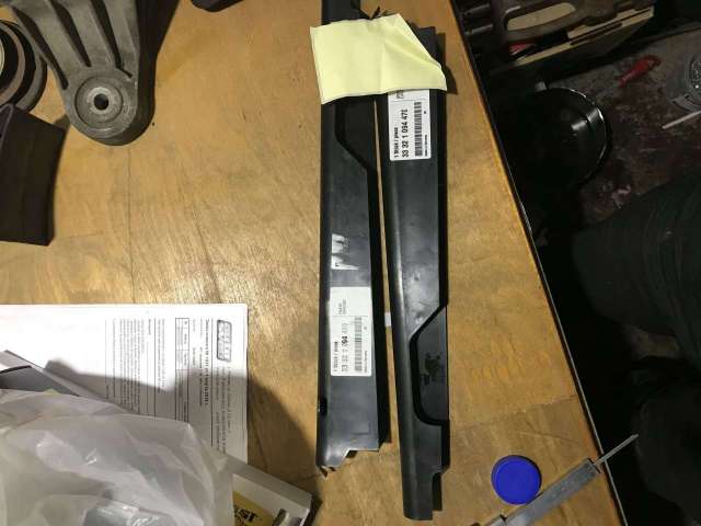

забыл поставить кожухи на развальные рычаги, а по ошибке заказал 2 комплекта, продам один по самой низкой цене что покажете в нете
