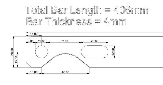

Мдэ...не знать как откручивается вискомуфта (вязкостная муфта)...это бедапечаль
Первый вариант уже предложили. Обратная резьба, ключ на 22 одеваем на вискомуфту (могу и ошибиться, 10 лет прошло), резким ударом молотка бьем по хвосту ключа. Все.
Второй вариант - ключ-стопор, но конечно где же его в поле найти-то.

SCR, не заешь нюансов мотора м60
шкив пластиковый из довольно хрупкого пластика. при пользовании стопора пластику кирдык- раскалывается. предыдущий развалился как раз так. просто без ремня не нагруженную помпу резким ударом не открутить. вот в этом то и вопрос. радо нагрузить шкив потом пытаться откручивать. наверное придется разбирать морду для этого

chaos, вот прошлый раз шкив так и лопнул. разлетелся на миллион частей. ориг приспособа вроде идет на 3 болта и прикручивается

Длинная плоская отвертка, вставленная между двумя шляпками. Не благодари.

SCR, спасибо за чертеж пошел что то думать

все на форуме грамотные, но никто не подсказал простую вещь, что можно не откручивать вискомуфту. Разобрал морду, вынул радиатор и появилась возможность открутить лопасти. Увидел порванный ремень. Сижу думаю как починить
