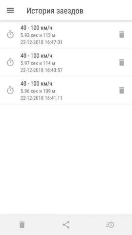

короче пробовал от м57д25, а потом купил себе от м57д30... скажу вам точно, что от 2.5 ехала заметно лучше
мерил много раз:
на 3-й от 40 до 100
от 2.5 едит за 6.7сек
от 3.0 едит за 6.9 - 7сек
и так чувствуется, что тот, что от 2.5, торкает шустрей

Сообщение от Cepёгa Посмотреть сообщение
мерил много раз:
на 3-й от 40 до 100
О......Серега
Да твое ведро ваще не едет
Метла со ступой о_0
