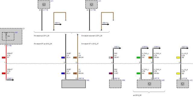

Пока дело не дошло до гаража, пятый раз пересматриваю схемы ))
Вот вопрос появился, может подскажет кто...
Например, схема подключения модуля обогрева в задней сидухе - земля идет от модуля в разъем Х329*1V. Смотрю его место установки и не понимаю, что это такое, как там провода подсоединятся (скрутка чтоль? )
Или вот питание кнопок заднего подогрева - разъем X107*1V, такое же вопрос
БМВ форева
Старый 24.12.2018, 19:31   #206
vitek101 и его турбо-бумер
Скрутка да
В е36 были гребешки
А тут просто пук проводов в изоляции

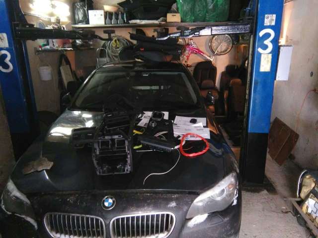

Вот такая картина была на выходных в гараже. Ставил сидухи. Пришлось тянуть провода из-под торпеды к кнопкам заднего обогрева и из багажника к задним сидухам.
Все сделал, сидухи почти впихнул. Почти потому что не поставил преднатяжитель пассажирский и оба преднатяжителя водительских - новые сидухи находятся в нижнем положении, а чтобы прикрутить преднатяжители, их надо поднять. А чтобы поднять надо дать на них питание. Питание дал - они не шевелятся. Посмотрел разъемы - старые и новые немного отличаются. У народа как-то работало сразу. Думал доехать до дома так, да не тут то было - бумер не заводится
В чем дело не знаю, завтра пойду с компьютером и буду смотреть. Он почти два дня стоял без аккума, пока я с проводами ковырялся. Включаю аккум, включаю зажигание - приборка ругается на безопасность водителя и пассажира, горят беременные мужики, стартер крутит, мотор крутится, но не схватывает.
Еще не включается центральный монитор почему-то
Может сиденья закодировать нужно, чтоб зашевелились? Хотя не логично как-то, вся логика у них внутри...
Память и подсветку дверей пока не ставил, по весне полезу, как потеплеет.
Вот еще что - нашел наклейку с ВИНом донора - он бился в морду, вроде не сильно. Подушки в виденьях целые, но в разъемах на преднатяжители стояли резисторы. Не могут ли мозги сидений входить в какой-нибудь защитный режим после аварии?

Как видно из схем различие в том, что в старом подогрев идет через отдельный блок, для которого есть свое питание и шина LIN, а в новом обогрев работает от блока сиденья, к которому идет K_CAN (по нему же и память работает). Также в новом должен быть первый пин - питание блока переключателей регулировок.
Вот думаю - может ли сиденье не шевелиться из-за отсутствия этого первого пина?

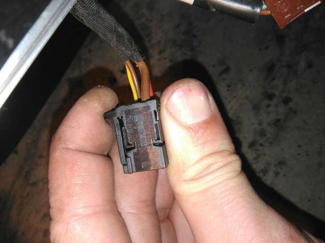

Подача питания на первый контакт не оживила сидуху. Разобрал разъем и понял, что придется тянуть K_CAN. Еще в диагностике где-то нашел пункт про инициализацию положения сиденья. Видимо простой подачи питания им мало. Ну это я так надеюсь - не могут же они совсем не работать
Зато вчера нашел необходимый разъем для заднего обогрева. Такие разъемы стоят в передних сидениях в блоках снизу.
Вот что на нем написано:
BMW
6 905 164 04
150 763 10
FCI 3 023 61 01
>PBT-GF15<
Как из этих цифр получается вот это не понятно
Еще не понятно как его заказать, что -то по этим номерам ничего особо не выскакивает...

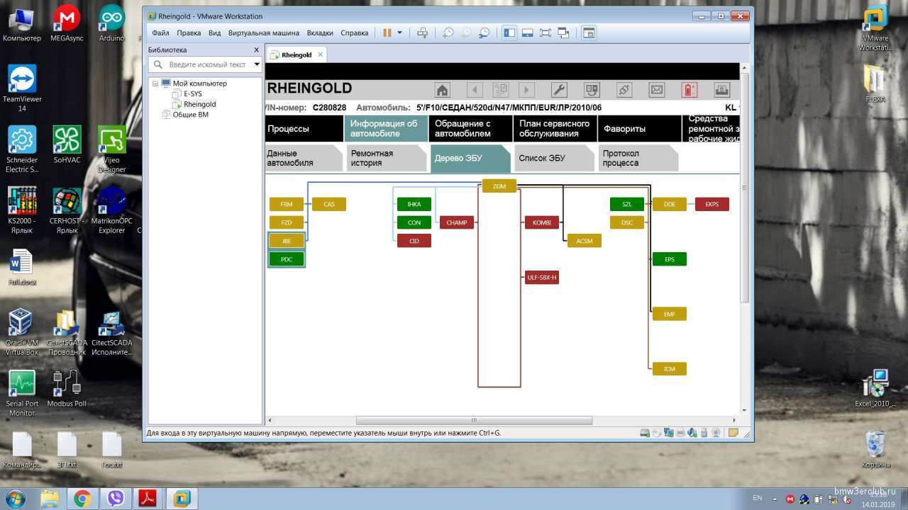

Почитал сегодня машину.
Ошибки висят по неизвестному абоненту для кнопок заднего обогрева на шине LIN (конечно неизвестный, разъемов то нет пока, чтоб блоки подключить ). Сами кнопки заработали, подсветка горит и регулируется, светики пока не горят, т.к. нечем управлять.
Еще ошибка по передней антенне в салоне. Поэтому машина и ругается постоянно на ключ. По схемам нашел, где она должна стоять. Сейчас вспоминаю и точно, была она там. Видать забыл разъем воткнуть при сборке
Хорошо, что в этой тачке все просто разбирается-собирается. А еще хорошо, что ничего при этом не обламывается, хоть десять раз разбирай
По передним сидениям - нашел на забугорном сайте тему. У одного товарища тоже сидения не шевелились. Докинул 1 провод питания (что я уже сделал) и CAN-шину и все зашевелилось.

Заработал подогрев задний
Когда все собрал, сразу конечно не завелось ))
Полез компом смотреть - по блоку JBE висят ошибки на шине ЛИН, типа блоки какие-то отвечают, но их никто не спрашивал, проверьте кодировку блока.
А до этого я в комплектацию уже приписывал 496-ю опцию. Полез в блок и нашёл нужные пункты, благо хоть небольшие комментарии есть в опциях, спасибо фрицам (ну или кто там есис ломал)
