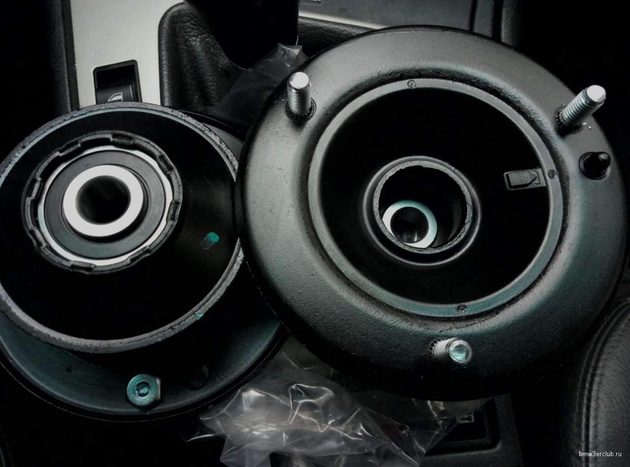

народ, а на 36ю шли вообще чисто маслянные амортизаторы? может в оригинале ыли маслянные, у меня мысль что газ маслянные задирают морду

них... ну это я так понял ты на ней еще не выезжал? проехай чуть чуть, осядет. Пружины м тех, а аморты с коротким штоком то?
Elias вне форума   Ответить с цитированием
Старый 27.02.2019, 13:07   #108
Да все бред, нужно просто нормальной высоты пружины подобрать.
Может эти м-тех от сложной опоры?

Ну, либо померить опоры от М, опоры с ШС или вот как на компагте у меня стоят с широким и плоским фланцем, они вроде короче.
можешь высоту опор этих замерить? или они уже на машине стоят?

Если только в выходные. У меня запасной комплект новых есть.
Добавлено через 11 минут
Алекс с915оа, конкретно этих, у меня в бж есть номерки

На е36 они подойдут?
Старый 27.02.2019, 15:34   #115
такие же как у ТС в начале темы(лемфердер), у меня стоят на зимнем комплекте, плоские на летнем со стойками кони.
Старый 01.03.2019, 13:05   #116
Elias

Elias, Вот высота новых опор.
На коробке их номер

это опоры с 46-39й, они на см выше чем для 36й.
Кстати никто не ставил аморты для 4 цилиндров на 6 цилидровую машину?
Старый 04.03.2019, 18:33   #122
Elias, точно выше? 6 см высота. Сравнивал когда то их, вроде эти ниже, что у тебя на фотке в начале темы.
А зачем?
чтоб села ниже
