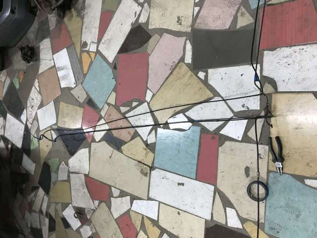

Немного поколхозил
Получилось так, но есть косяки, позже переделаю, благо полочки ещё остались

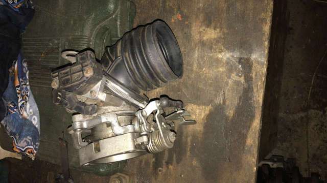

Ещё нарыл дроссель и заслонку асц от м50 за 1000р. как выяснилось не дефицит вообще
Скоро поставлю клапанку от м50 и забуду про квкг

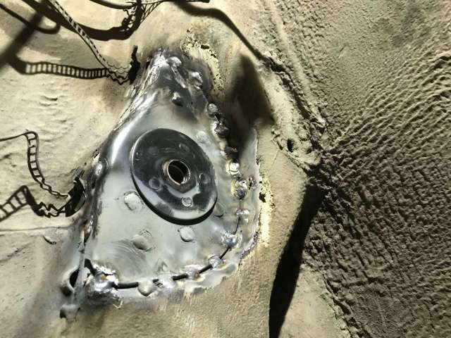

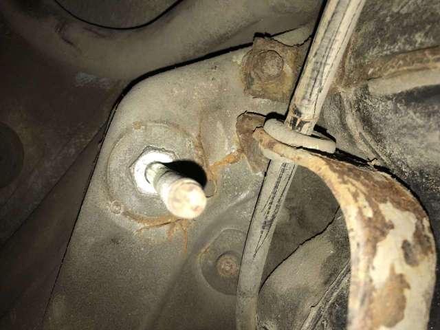

Старый 08.05.2019, 18:05   #735

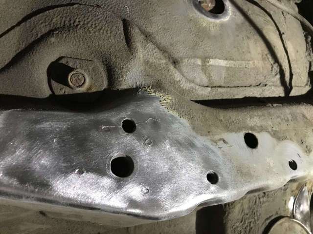

Прожил 29, 30 и 1 мая под машиной

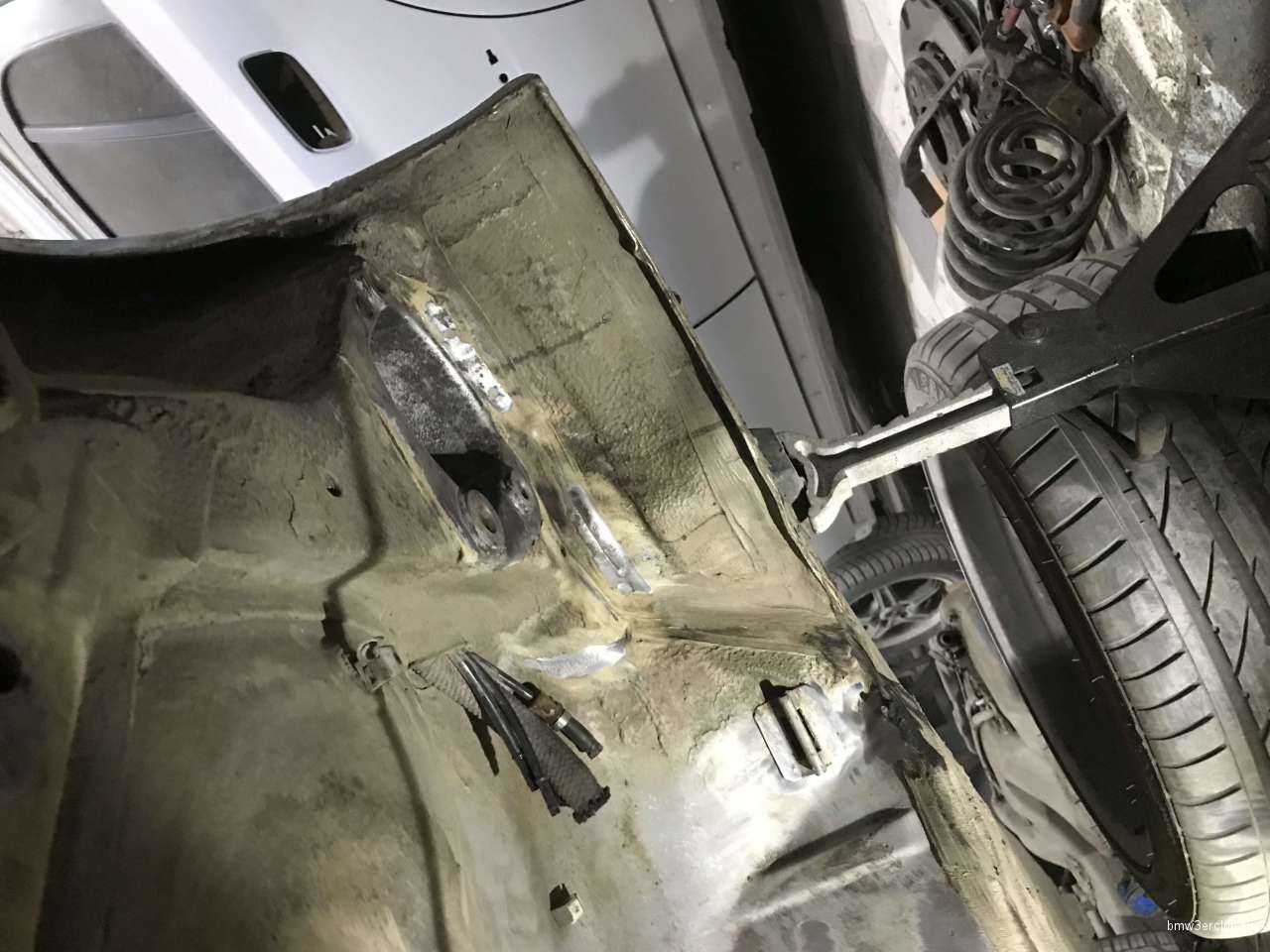

Балка соскочила как по маслу, а вот дальше открылись виды которые лучше бы не видеть
Передние крепления балки
После зачистки выглядит так
Провариваем, ровняем и привариваем усилители от М
Задние крепления как новые
Но туда тоже приварили
Помимо этого было ещё что почисть и замазать
Технологические отверстия под диваном тоже заварили т.к. пробки рассохлись и пошла ржа.
Все обработано кислотником/акрилом/шовником где надо/мастикой
Попутно поменял тормозные трубки, оригинал под асц-1000р. за обе, чтобы их красиво согнуть достаточно 2 руки, скотча и чего-нибудь скругленного
Сайленблоки в балке и поперечных рычагах тоже заменил, но так как был ограничен по времени и нехваткой инструмента в малярке, то отдал на перепресовку в соседний бокс. 4 сайлента в балку- SWAG, передний сайлент редуктора в балку- оригинал и 4 сайленты в поперечные рычаги-металкаучо, за замену 9шт взяли 2500р.
Все гайки, болты и кронштейны что снимались были замочены в лимонке/соде/цинкаре
Ещё до сход/развала была заметна разница, после машину стало не узнать

Старый 08.05.2019, 18:49   #736
Поздравляю! Кузов живенький.
1. А почему сразу распорку с усилением не сделал на заднюю ось?
2. Swag сайлеты нормальные?
3. Болты развальные почему не новые?
Последний раз редактировалось Diamondblack; 08.05.2019 в 20:28.
Старый 08.05.2019, 19:19   #737
1. Что за распорка? Фото есть?
2. Хз, но если оригинал отходил 27 лет и не совсем умер, то думаю этих лет на 10 хватит)))
3. Они вроде норм, но вот заднее левое по развалу не дотянуло 15 минут, теперь грешу на болт(((

Кроме смеха, а где ты увидел гниль? Если про кронштейн троса ручника, то он после лимонки стал похож на новый, вся остальная ржа счистилась карцовкой

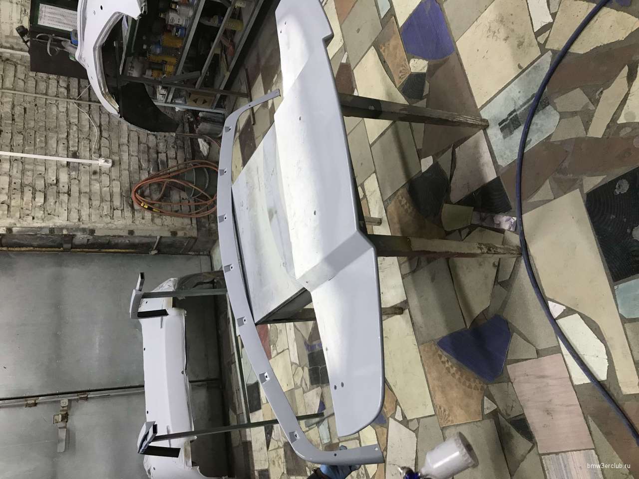

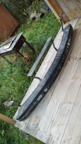

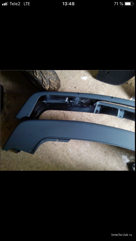

Старый 09.05.2019, 03:34   #743
Уже давно была приобретена реплика, но с клеймом бмв, ГТ губы из стекловолокна за 4000+почта 600р. и под это дело нашелся усилитель, немного замятый, с кронштейнами Класс2 за 3000р. и рядом с домом
Хотя под мою губу должны быть такие кронштейны
ну и под эту богодельню в автопапе куплены убогие элероны (знал бы где найти другие...) за 2000р.
и тут в день отъезда в Пензу приспичило этот бутерброд собрать чтобы в Пензе все покрасить. Подъехал Kord прикрутили усилители к ведру в гараже приподняли лебедкой за вмятину и после пары ударов в место излома не маленьким молотком - усилитель стало не отличить от нового, иначе он не хотел выпрямляться примерили/разметили
Попилили немного бампер т.к. у ГТ он свой
Пропилили только чтобы сел кронштейн, а не как на фото
Просверлили отверстия под флагшток - куда теперь без него и тут дрель померла пришлось закинуть губу в салон. в Пензе пока я ковырялся с усилителями балки Владислав спаял мою коцаную М губу
покрасил ее, элероны и ГТ губу
а через пару дней он собрал мне все это
цена вопроса 2000р.
пардон за фото, постараюсь ее когда нибудь помыть
Итого:11600

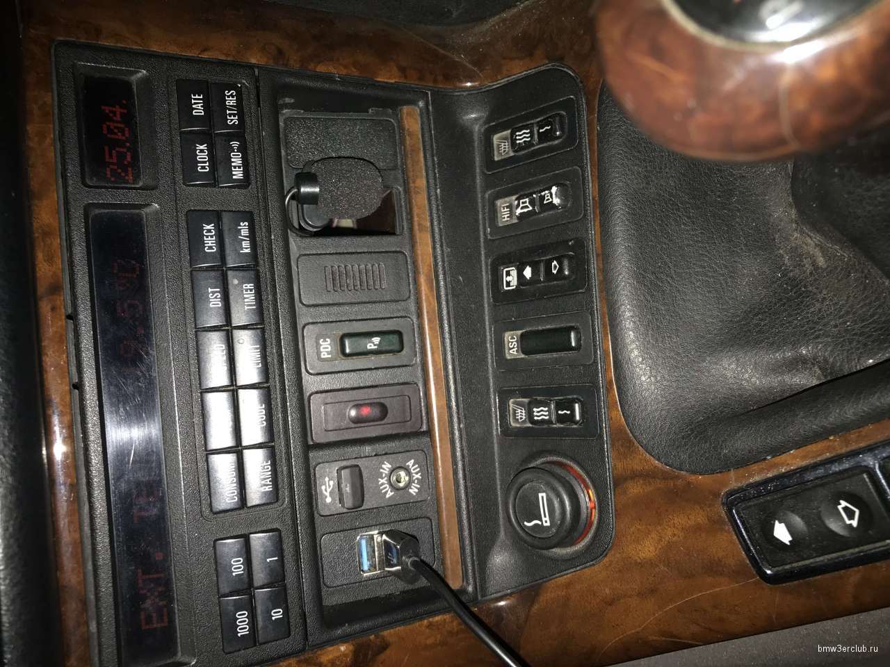

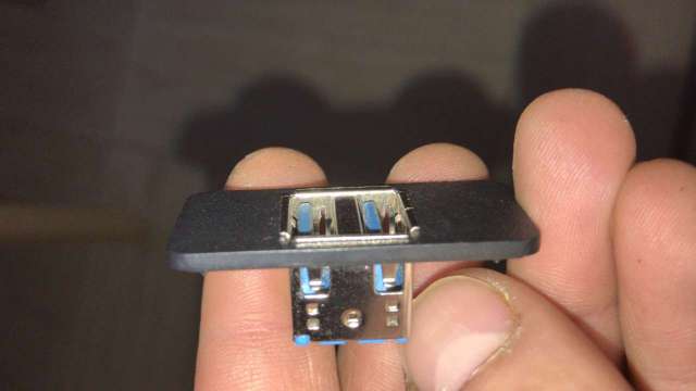

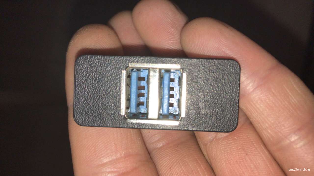

Чёт забыл добавить в тему колхозинга , должно было быть началом 727 поста
Берём заглушку
Разбираем торчащий из прикуривателя писюн
И врезаем его в заглушку
Вроде ни че так получилось
