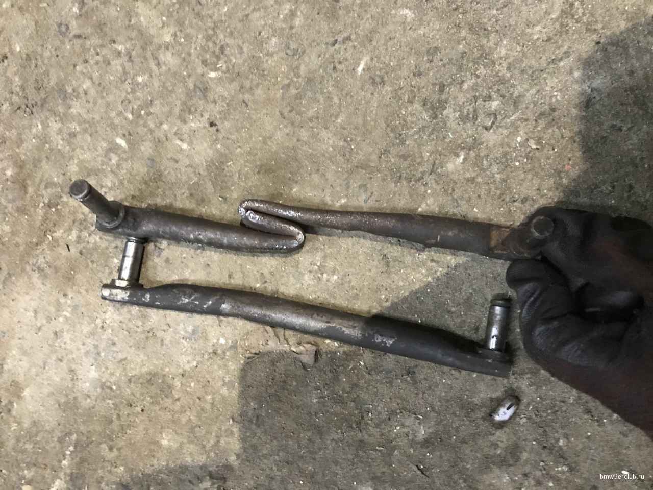

И так, после установки валов и переборки ваноса, сцепление 228мм совсем перестало держать, а собрать и поставить акпп совсем нет времени т.к. в этом месяце у меня всего 4 выходных, и тут подвернулся свап комплект ЗФ с карданом, кулисой, маховиком, сцепой 240мм за 15000р. В прошлую среду забрал все это барахло после работы, в 3 ночи, днём в четверг все отмыл и вечером поехал к Kordу менять, начали в 20:00 к 23:00 оставалось прикрутить кардан, середину выхлопа и цилиндр сцепления, и тут началось Даня умудрился криво прикрутить цилинд сцепления и в этот же момент выяснилось что опора кулисы не та 2 и 4 не включаются, откапали другую опору- та же фигня, нашли тягу хз с чего и начали творить
С длинной чутка не угадали но было уже пох, лишь бы уехать, с цилиндром тоже че то намутили и он заработал, в итоге убили 4 часа на какие-то нелепости и пришлось 4 дня ездить без 2 и 4, благо 2,8 нормально и без них справляется.
Вчера поехал к Вуду на разборку, откапали опору от 328 сразу же поменял ее и на радостях даже не обратил внимания что она стала какая-то ватная, скорости включаются слишком мягко,(в сравнении с гетрагом и короткоходкой), при включении 5-й почти упираюсь в телефон, короче шняга одно радует - сцепа больше не буксует
Снизу вверх опоры с 318, 320-325, 328-М
Ещё откуда-то снизу начало течь масло не по детски, но это до след выходного.

А подварить кастомизировать кулису? Укоротить ее. А почему 328-м, и 325 отличается.
Разные опоры и тяги потому что коробки разные
А подварить кастомизировать кулису? Укоротить ее. .
Сварки нет
