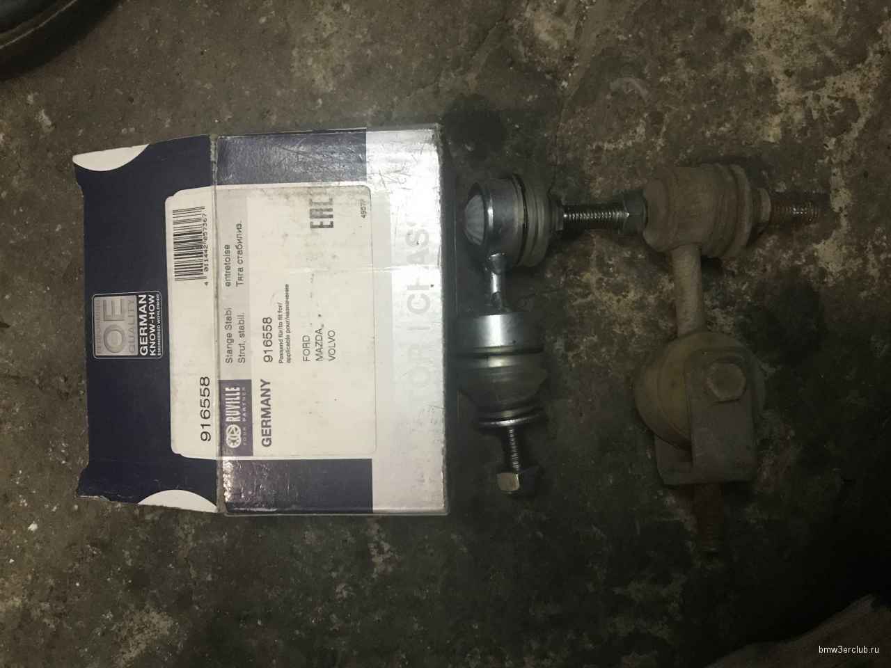

По течке масла - одел хомут на отросток слива масла с квкг которого уже нет, поменял колечко на щупе, все отмыл и теперь слегка подтекает из под прокладки поддона менять прокладку на таком холоде ломает.
Вчера поменял стойки стаба, опять, задолбали уже, полиуритановые Сайленты как новые, а шары в труху, поставил на пробу такие по 385р. за шт.
Подложил пару толстых шайб чтобы разница в длине была поменьше
Заменил трос газа но новый, номер 35411161698. 1468 рублей.
И поменял пассажирскую стекляху с подогревом 1500р.
Ну и попутно отрегулировал ручник, без съёма дисков не получилось
Теперь в поисках троса круиза в состоянии нового или почти нового
у меня ситуация с точностью до наоборот, сайленты в хлам, а шаровые как новые) (а вообще расходник тот еще)
как впечатления после замены тросика газа, стоящая затея?
Старый 02.12.2019, 12:43   #874
Tim V, так всегда и было, сайлент в труху- шар живой, но с полиуритановыми сайлентами ситуация изменилась.
Трос газа просто пора уже было менять, рубашка и резинка в труху, ощущения не поменялись))
