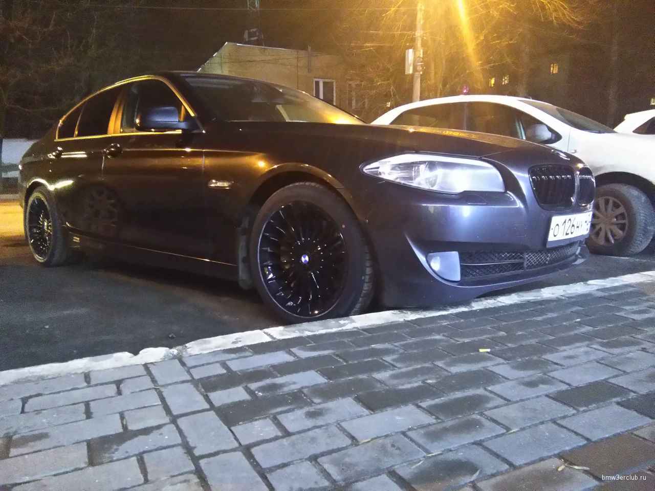

Ольга320, ну у тебя паровоз, почти 20 литров объёма, тебе +-38 кобыл незаметно
Я вот прям тащусь от колес. Заметил, что пол двора оборачивается теперь на машину. Хз, нравится им или нет, но внимание обращают ))

Поездил по говнищу с омывателем - небо и земля по сравнению с тем, что было.
И колёса новые не просто красивые, а ещё и колеи на них не чувствуется, чего опасался. Интересно теперь с чем это связано - с неранфлэтом или у ф10 подвеска такая. Жалко только, что переобуваться обратно надо походу, морозы опять передают
