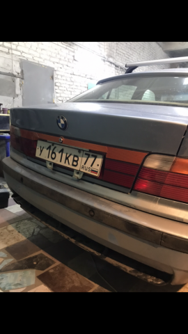

ты нашёл только правые и воткнул один налево?
Старый 15.04.2020, 23:06   #902
Фото для тех кто не в курсе в чем отличие
Старый 15.04.2020, 23:08   #903
Сообщений: 20,898
тогда в них габариты надо ставить, а это смотрится похабно
Старый 15.04.2020, 23:09   #904
Габариты не хочу, мне катафота достаточно
Старый 15.04.2020, 23:12   #905
Сообщений: 20,898
получается: я его слепила из того, что было....
Старый 15.04.2020, 23:19   #906
Именно

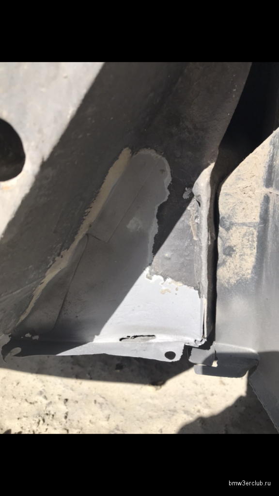

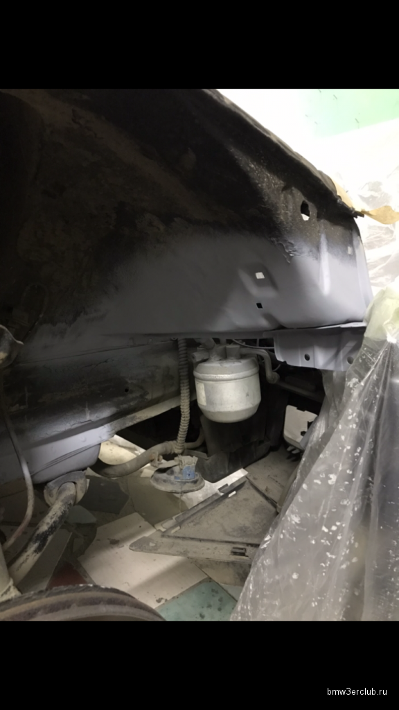

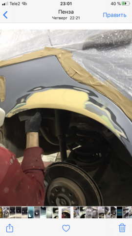

Перед переобувкой заскочил на мойку, не был там 5 месяцев
И тут мне поплохело. Начал жалеть что не поставил пластиковые.
Но т.к. я самоизолировался в Пензе и времени вагон, снял крыло
И снова поплохело
И повёз на пескоструй
Попутно зацепили заднюю арку и изнутри тоже
И то что нашли в нише
Ну и порогом пару раз цеплялся
И все только по правой стороне
Цена вопроса 1000Р.
После заехал к Владиславу и он меня снова расстроил
Вскрывали до тех пор пока не закончилась ржа
Пока Влад занимался аркой я ещё нашёл и начистил жучков
Лючек по периметру облупился как будто его отверткой пытались открыть
Попутно освежили крышку люка для лыж
Цена вопроса 10000 и минус 5000 которые получил с притертой двери, которая благополучно заполировалась
И почему-то вылетело из головы что в планах было освежить усы, но теперь в следущий раз вместе с пассажирской дверью
ей зацепился за бетонную плиту и облупилась краска чутка, но при более тщательном рассмотрении решил что ее лучше поменять(шов начал цвести)

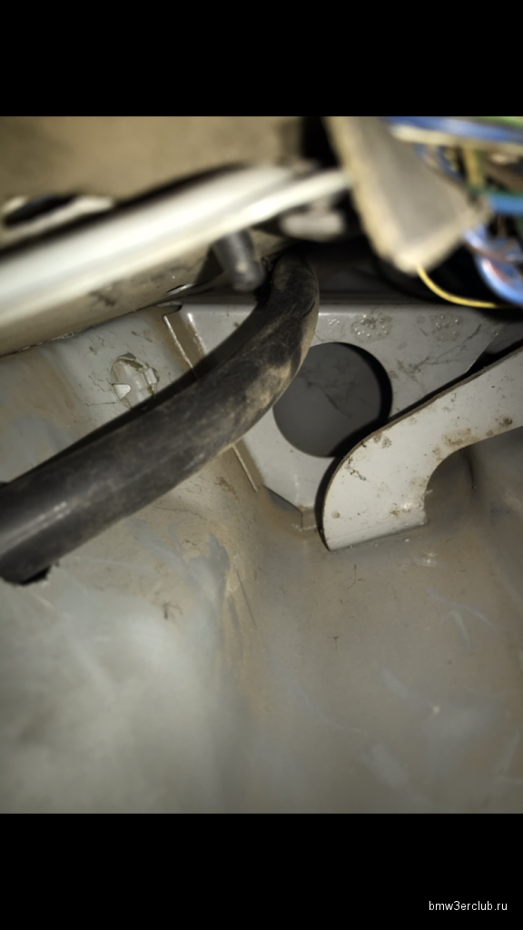

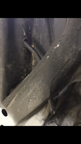

Пока было снято крыло вывел слив с люка в крыло по отчетам в интернете, но без использования аквариумных шлангов, штатного больше чем достаточно
После заглянул как он себя чувствует и не перегнулся ли и мне показалось что дырку можно было и не сверлить, а вывести шланг через заглушку которая чуть выше
завтра попробую так на другой стороне

Тоже выводил сливы так, только в отверстие ставил заглушку с рамы крыши их там понатыкано много. Сделал в заглушке отверстие под шланг сливной.
Старый 16.04.2020, 00:45   #909
Эдвард 325, я шовным геометиком замазал
Старый 16.04.2020, 08:17   #910
kyxten, по фото непонятно: шпатлевку на голый митол кладёте?
Старый 16.04.2020, 10:02   #911
Нет, там либо кислотник либо эпоксидник, я прям сильно не контролировал т.к. чайник во всей этой химии

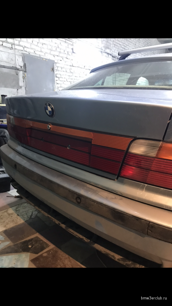

Кстати подумываю о габаритах в молдинги, хотя бы в задние
Старый 16.04.2020, 17:52   #917
Сообщений: 20,898

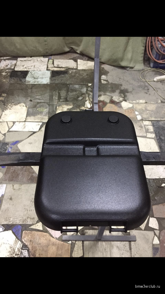

Старый 17.04.2020, 23:17   #918
-S???A Heckblende
Забрал последнюю новую

Вес репутации: 40
С этой штукой с далека на мерс похожа
Старый 18.04.2020, 09:40   #924
Вес репутации: 172
Неплохо смотрится
