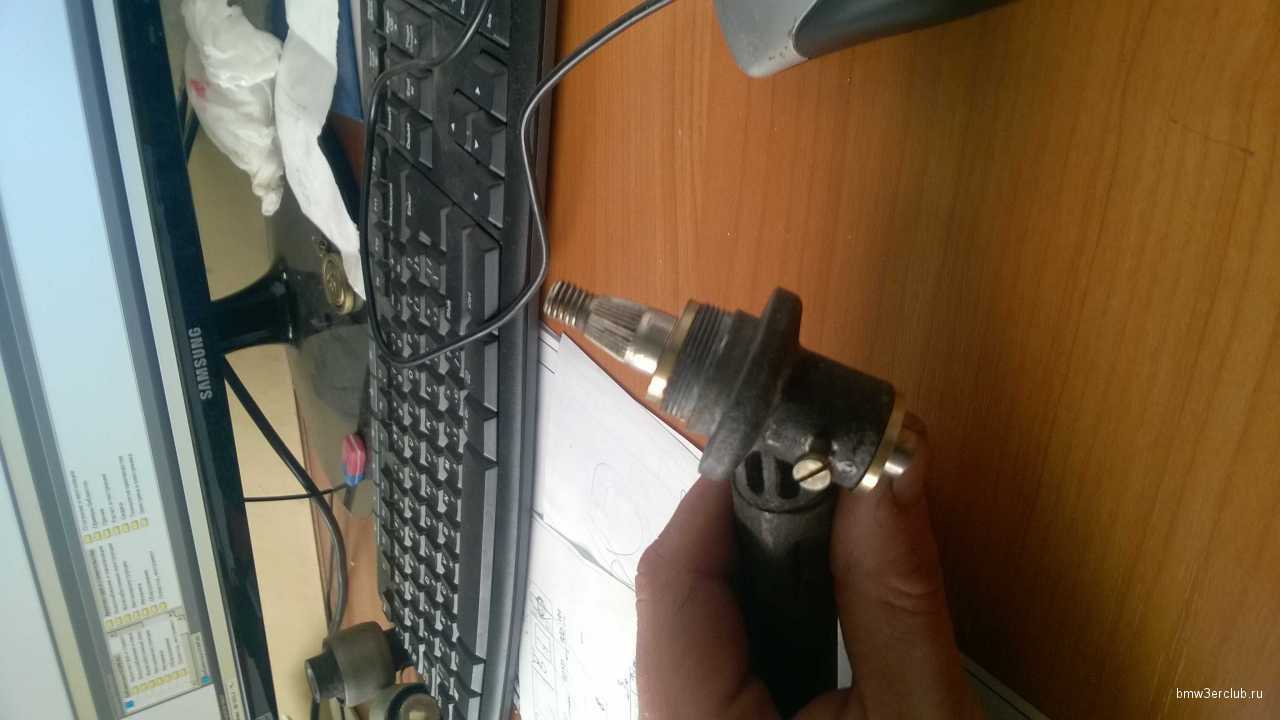

Старый 17.07.2015, 14:59   #12
exStas
Аватар для exStas
Регистрация: 15.11.2008
Адрес: СПб юг
Сообщений: 2,410
Сказал(а) спасибо: 201
Вес репутации: 80
Тоже сам отремонтировал, надо тока разобраться как фото залить
Старый 18.07.2015, 15:49   #13
exStas
Аватар для exStas
Адрес: СПб юг
Сообщений: 2,410
Вес репутации: 80
