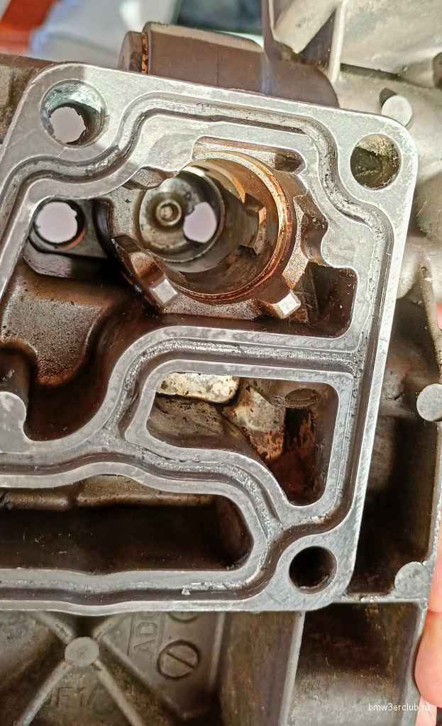

Собственно назрел вопрос про охлаждение масла...
Почти за бесплатно получен в пользование стакан под охлаждение, но с одним изъяном - выкорчеван с него термостат
Конструктивно термостат выглядит вот так
Найти все это чтоб реализовать заводскую схему сложно, так что идеи следующие:
1. Выточить заглушку на малый контур и постоянно ездить на отсечке, чтоб масло грелось
2. Внедрить внешний термостат, но опять же с заглушенным малым контуром в самом стакане
3. Повесить на стенку и забыть
Какие есть мысли камрады?

Так знать бы ещё геометрию потрохов нужного термостата чтоб его препарировать
Могу помочь только размерами которые видны (без вскрытия) диаметр, глубина установки, но этого конечно не достаточно будет
А кстати не в курсе какая у него температура открытия?

Там делов отстегнуть стопорное кольцо и он у тебя в руках... Плииззз
Температура открытия 95 по цельсию
Я думал он запрессован там, если съёмный ни вопрос, понедельник-вторник посмотрю как разбирается
95гр это очень хорошо, замечал летом в жару по трассе масло до 125гр грелось, пора уже поставить стакан туда где он должен быть)

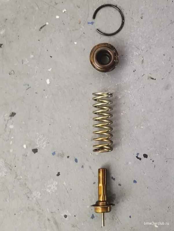

miravinger, собрал такой комплект на базе стакана М52, на внешнем термостате
Пару недель назад одновременно нашел стакан от S-мотора, радиатор и шланги от S54, то что на фото продам кому-нибудь
Когда снимешь термос сними прям все параметры, думаю не мне одному это пригодится, так как у большинства я думаю он уже не рабочий, воск скорее от возраста вытек уже весь

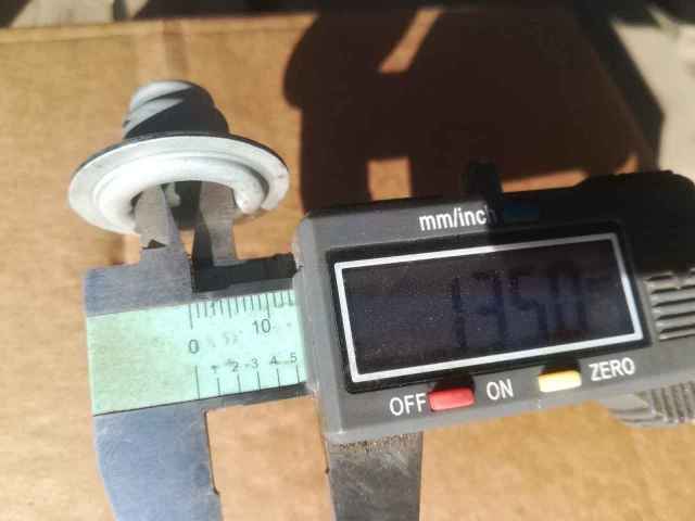

Старый 27.05.2024, 21:14   #2073
miravinger
Регистрация: 11.04.2008
Автомобиль: e36 328 1997 год
Сообщений: 1,029
Сказал(а) спасибо: 152
Вес репутации: 51

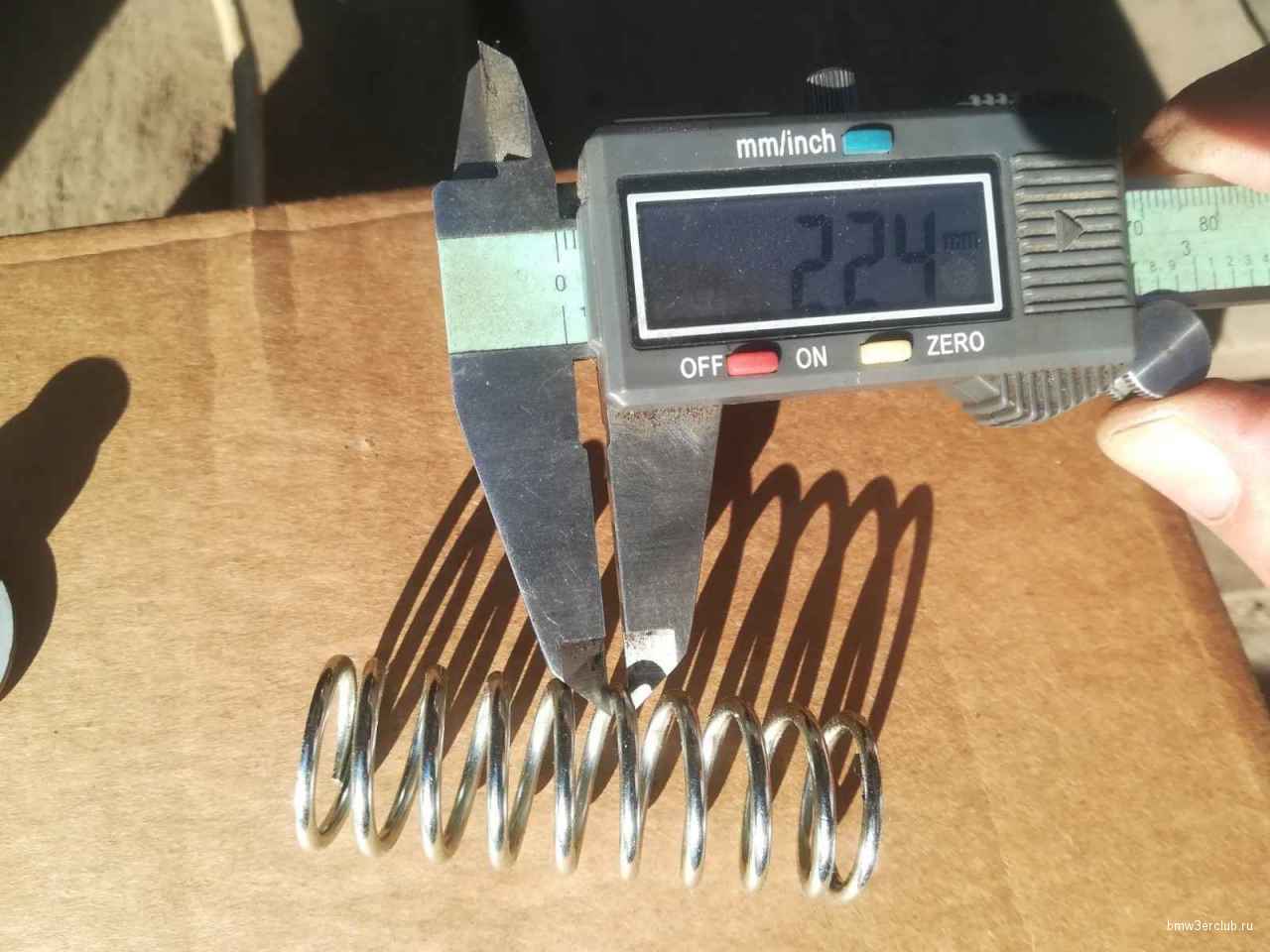

Дофига что то размеров получилось
На юбке термоса есть 2 отверстия, видно на фотке, пробовал откалибровать но минимальное сверло которое у меня было 1,5 мм и оно не полезло, похоже отверстия по 1 мм
miravinger вне форума   Сказали "Спасибо" за это сообщение: 1 Ответить с цитированием

Размеры крышки, пружины
