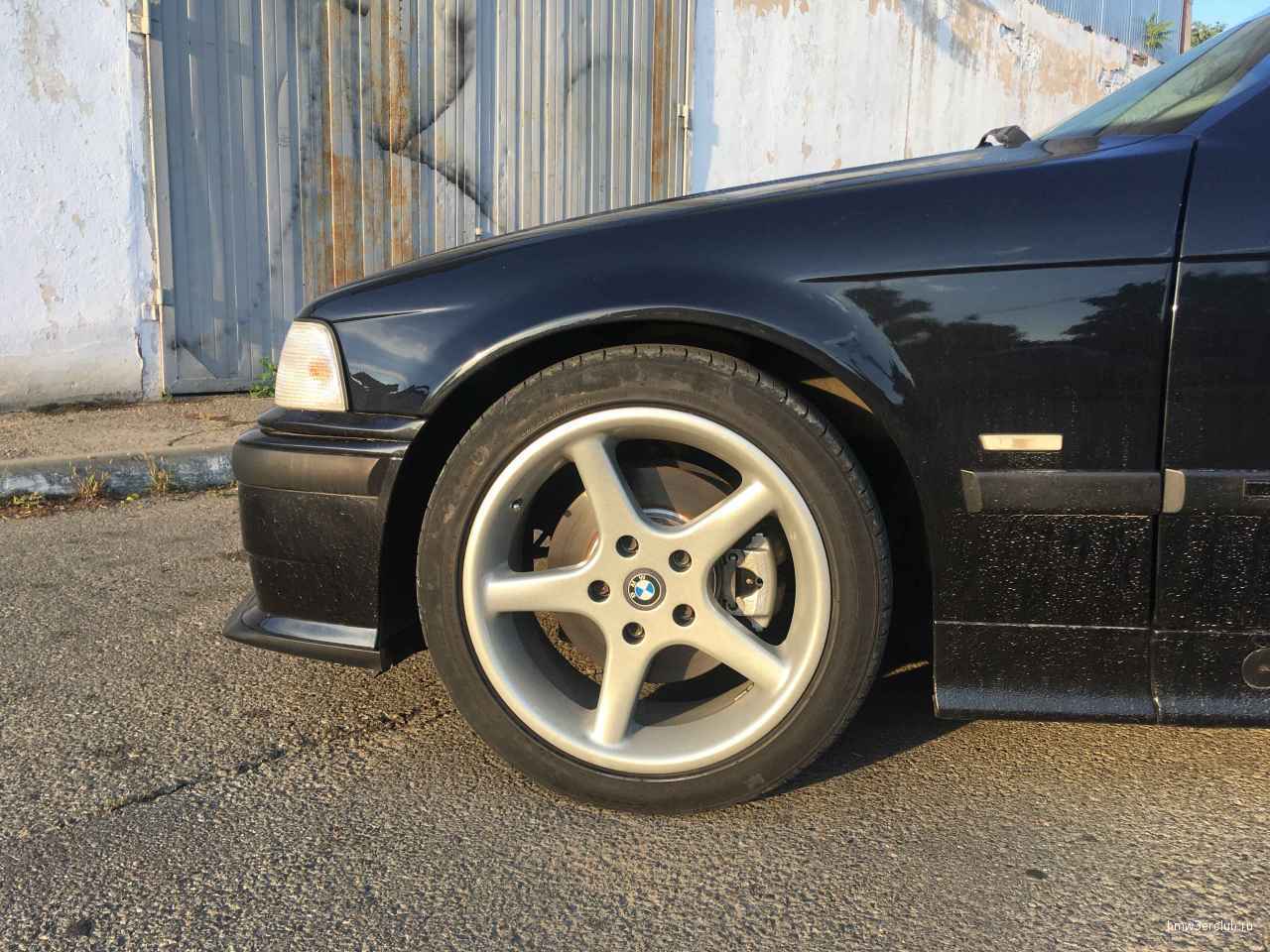

~399740 км
перед
Тормозные Диски BREMBO 0977011X
Тормозные колодки ATE Ceramic 13047054052
Зад
Тормозные диски ECS Tuning (б/у)
Тормозные кололдки задние ATE 13046036052
Суппорта от е46 325/328 (под бОльший диаметр дисков: перед - 300мм, зад - 294мм) в сравнении со стандартом: (286/276)
Пескоструй, покрас, полная переборка.
Ремкомплект заднего суппорта ATE 11044140022
Ремкомплект переднего суппорта ATE 11044154052
Направляющие Суппортов ATE 11817100081
Поршень переднего суппорта NK 8615007
Поршень заднего суппорта FRENKIT P404801
Тормозная Жидкость ATE 03990164022 (DOT4 - 6го поколения) вязкость при низких температурах
Смазка для тормозных систем ATE 03990205112
Был заменены
Тросик ASC+T BMW 35411162495
Натяжитель в сборе с роликом INA 533001510
Накладка на ручку заднюю BMW 51228119076
Последний раз редактировалось Tim V; 25.01.2021 в 18:40.

Что за подвеска, почему так высоко?

chaos, пружины сток и bilstein b8 +на склоне машина

Пружины мтех , стойки били б6.

Эдвард 325, мне кажется или тормоза от 330 ?

Тормоза от е46 328 , перед 300мм, задние 294 мм.
У меня тоже бампер тайвань, сел отлично , видимо зависит от пряморукости или криворукости установщиков.

Сообщение от Эдвард 325 Посмотреть сообщение
наверное из-за дисков кажутся тормоза больше)

17-е диски.

Эдвард 325, а зима на каких дисках? и не подскажешь, на тормоза как у тебя (и теперь как у меня тоже) налезут R15?
Старый 25.08.2020, 14:38   #324
От r16 и больше

kyxten, просто читая "drive2", увидел что говорят и 15-е налезают
