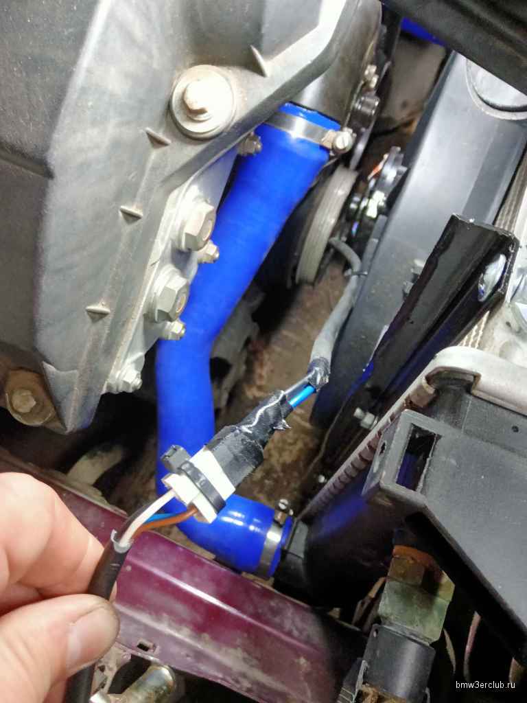

Красотень! А от куда же ржавый налёт был.. С охлаждайки? Вот ни разу не видел что бы у кого то стоял резиновый чехол/пыльник на фишке датчика температуры (тот что на блоке) а ведь он существует и паз на фишке под него есть..

Ну как бы это сказать то?!: Вообщем это не пыльник, это я изолентой подматал

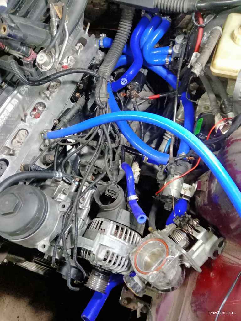

У китайских братьев патрубки заказал за 5 рубасов . Либо они на 4 цилиндра, либо продовец налюбливает всех. Вообщем лучше не заказывайте. Проще было набрать отдельно по фасону , но дороже. Большую часть патрубков удалось натянуть загнуть растянуть. Вообщем, силикон прикольная штука, при нагревании.

Были цвета красный черный синий, черный ортодоксальный не стал брать . Синий более тюненгованно выглядит
Да я понял что на фото не пыльник)) Я о том что существует в природе оригинальный пыльник на такую фишку

Тоже подумал. Что ,как-то не соответствует подходу к уровню сборки.

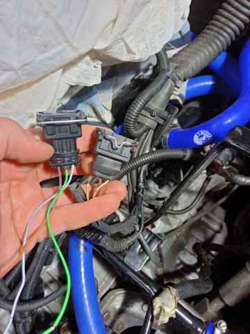

Уложил кабель датчика температуры на электровентиль.
Старый 22.10.2024, 11:13   #460
Вес репутации: 72
Подключил электровентиль.

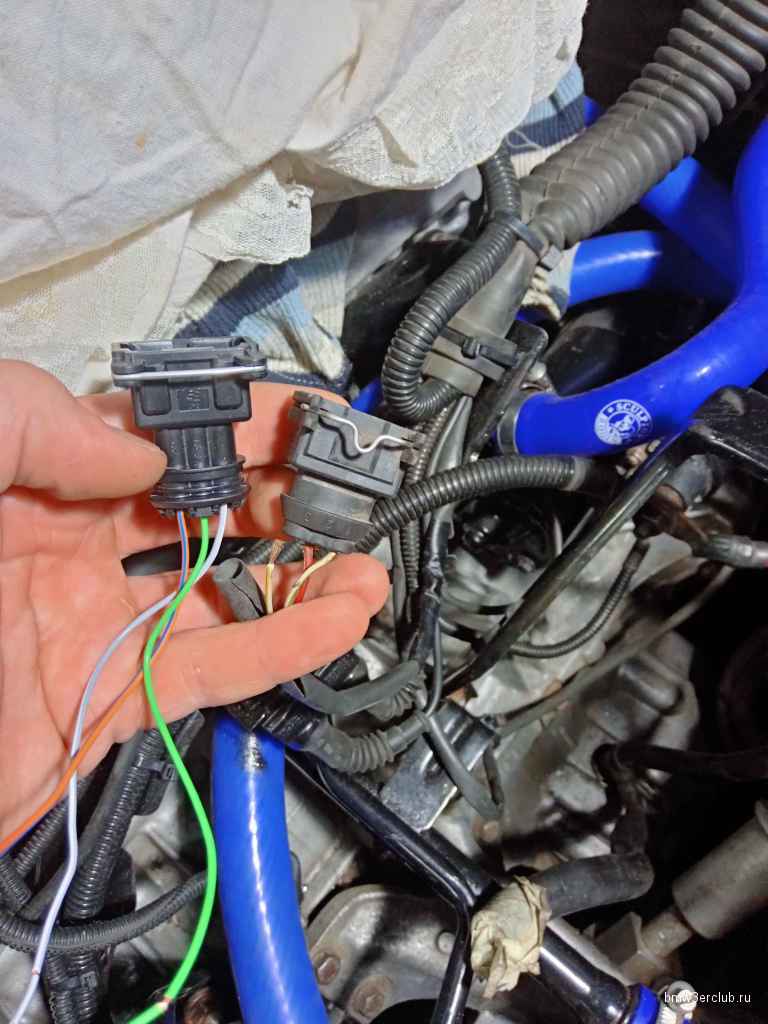

Поменял разьем датчика, не помню какого. Нашел в автомогзике похожий. А, на клапан ХХ.
погоди погоди, это ты 4 по 0,75 используешь на подвод питалова к вентилю?
Ага. Был кабель, использовал. Я понимаю что, там 140 ампер можно пустить. Ну , а в вдруг. Планировалось. Если Китай вентель не проживет, или будет мало. е60 шим вентиль интегрировать.

Тонкий

Тонкий
не тоньше завода.
