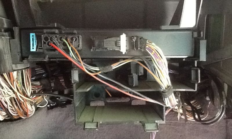

Парни, всё, что есть у меня за бардачком, авто 92 года, май
Где все-таки брать подсветку ног ?

Спасибо, нашел.
Если вдруг у кого ZVM, по стойке в район бардачка спускается жгут проводов, нужен красно-белый (+) и красно-коричневый (-)

-А-, блок звм сам переставил на эту полочку? Никогда не видел, чтобы блок звм стоял здесь.. Всегда был за блоком абс.

-А-, да я думаю такова цвета будут провода и у тех, у кого zke или как там его, но цвета проводов можно всегда посмотреть на разьеме плафона, там вроде 3 провода "красно белый почти всегда +12 в наших автомобилях, а коричневый всегда -" это так, на всякий случай.

KOMEPC, нет, он там стоял всегда

-А-, у меня кстате авто март 92-го года, но такого блока нету. У меня блок звм стоит за блоком абс, над правой колонкой.
а может это не он?
у меня так же и размер у него меньше, моя 6го месяца

Олег_spb, вот, у меня такой же как и у тебя, а что за блок у автора я незнаю, может это зке?

Teko, не, зке он совсем другой

Тогда очень интересно, что за блок, просто у меня за бардачкем совсем пусто, нет ни одного блока кроме зкв и абс.

Это не зке, но разбирать снова бардак я не буду, сорри

а может это не он?
Не модуль ли это чекконтроля? Белая и чёрная фишки на нём.

m-avto, чековый стоит слева, а этот за мозгами АБС справа
