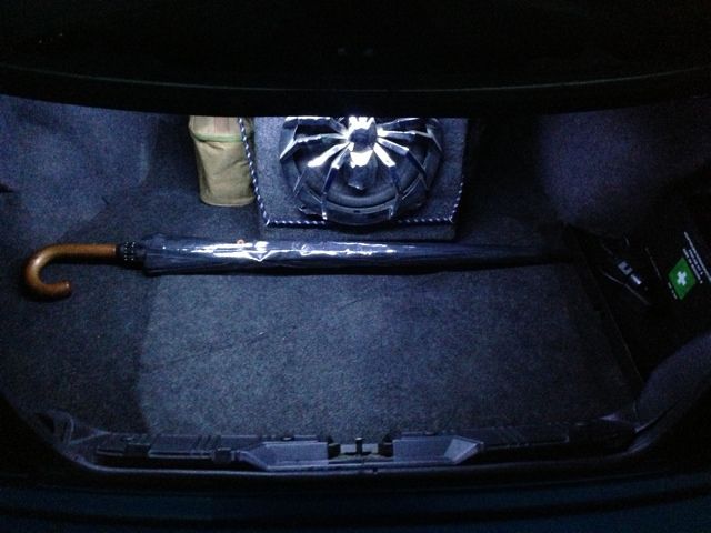

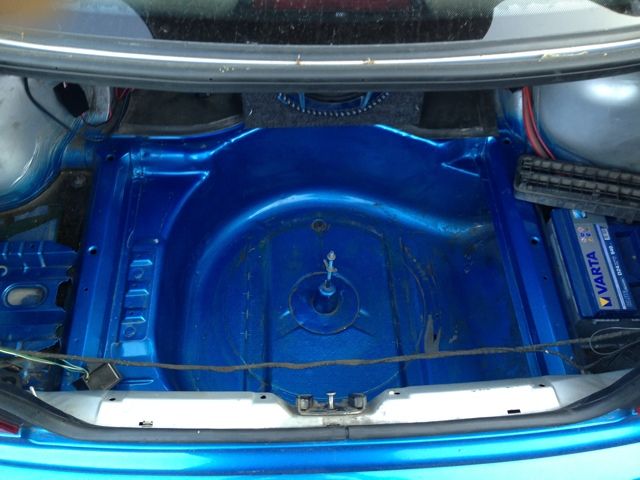

Зашумил багажник, не могу я отдыхать сложа руки
Правда осталась левая задняя чашка, так как ее надо ремонтировать, трещина там
Но по сравнению с проделанной работой в общем и целом, это мелочи
Чуть позже залью фотки, здесь инет еле тащит

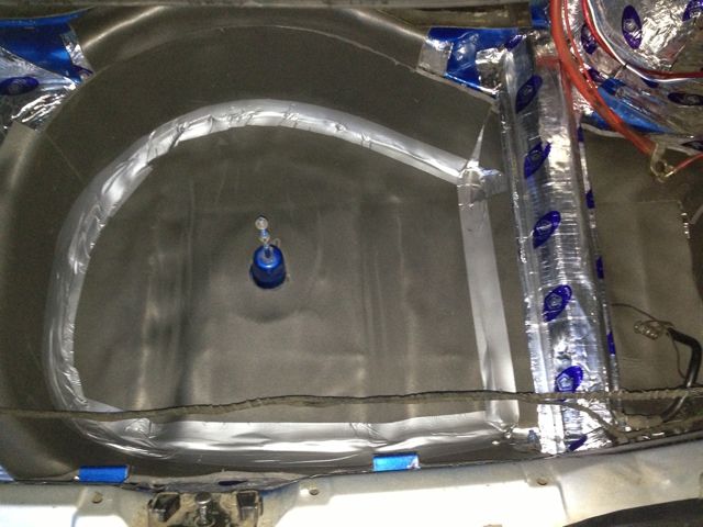

Разбираем и обезжириваем
Слева не вода, а фирменная жижа Дена, просочилась, когда арки проливали, качественная жижа

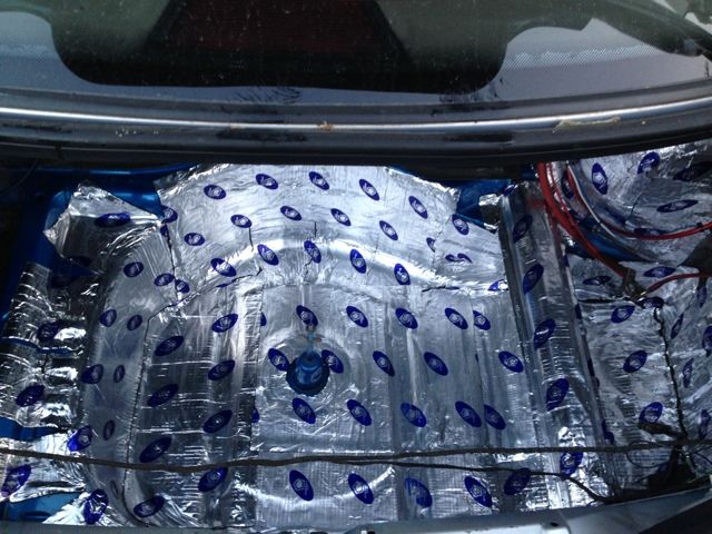

Вибропласт
Сплен
Дальше стало темнеть, на менянапали комары, поэтому было не до фото, хотелось поскорее все собрать и пойти в подоспевшую на тот момент баньку!

Забыл добавить, что после вибры 4мм и сплена 8 мм, запаска с размерами 225/45/17 лезет впритык
-А- вне форума

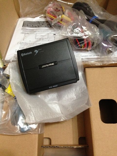

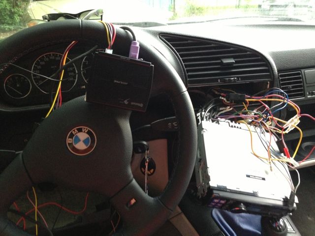

Вчера звонил в алпайн, выяснил, вот такая штука мне нужна
Именно она может работать как громкая связь и передавать аудио поток с головой 117ri и с яблоком она так же дружит
Буду брать. Жду пока инфы от одного хорошего человека

Забрал!
Жеке супер-пупер-мега Красаучик
Завтра буду устанавливать)

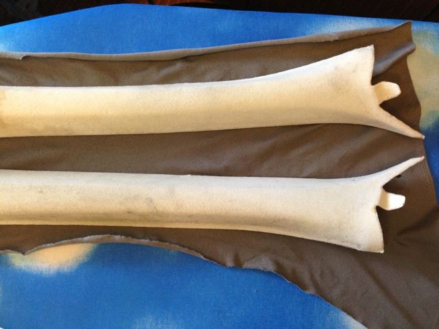

Старый материал демонтировал, разметил на велютино, предварительно отделив от велютино поролон
Решил тянуть материей, а не кожей, задние тоже придется перетянуть, боюсь, что не хватит имеющегося материала, придется докупить
-А- вне форума

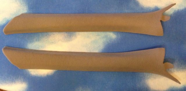

Старый 06.07.2013, 21:09   #2946
Вес репутации: 1366
Результат
Цвет практически один в один с потолком
Завтра установлю

В принципе, с подключением модуля всё просто, но случайно наткнулся на этот ролик
http://youtu.be/7-0AZYWerCo
Пусть будет
-А- вне форума
Старый 07.07.2013, 14:53   #2950
Вес репутации: 1366

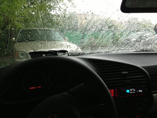

Разобрано, подключено, собрано!
Когда вышел на улицу, нещадно жарило солнце
Поставил машину на сколько это возможно, в тень
Попросил Бога дать немного облаков
Минут через пять стало так темно, что я включил фонарь на телефоне
Все то время, что собирал, сверкало и громыхало, попросил подождать и не лить, пока не закончу
Как только закрутил крайний винт и включил музыку, полило как из ведра!
Бог есть! Спасибо Тебе за всё...
Кстати, разобрался с cd-changer-ом и подключил и его наконец!
Микрофон пока установил сюда, есть мысли установить его в крышку мотора люка, буду думать
Свежеперетянутые стойки встали как родные
