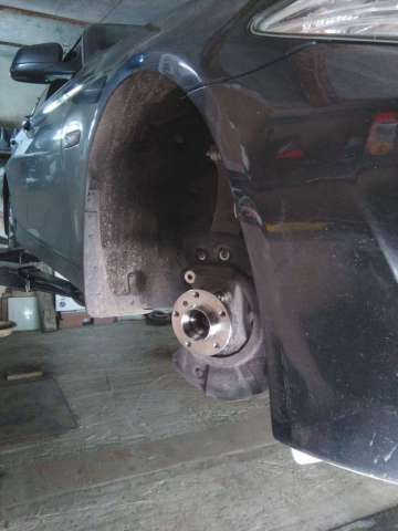

В субботу поставил передний подшипник. Полтора часа заняло вместе с парковкой в гараже и переодеваниями, удобно все придумано
В коробке SNR лежал FAG.
С задним засада вышла - в городе невозможно найти двенадцатинранную ступичную головку на 36. Заказал, жду...

vitek101, передний подшипник идет в сборе со ступицей?

Да. И крепится болтами к поворотной опоре. Единственное, что для закручивания болтов нужно рычаг один открутить от опоры, но там все от руки входит-выходит.
Вот сзади будет не так просто, там заржавело все наверно и прессовать надо.

Только вернулся из гаража. Послезавтра выезд на море, а бумер на подъемнике висит
Насколько все просто с передним подшипником, настолько геморройно с задним. Пока только снял, завтра надеюсь успею доделать.
