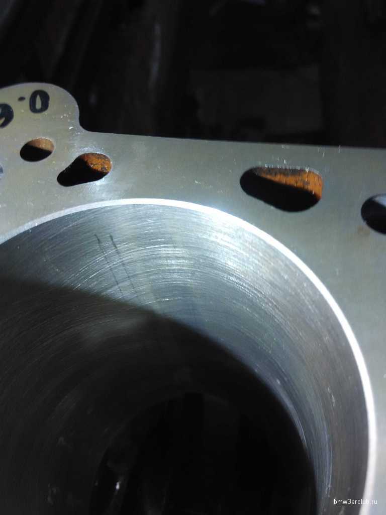

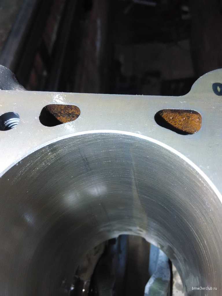

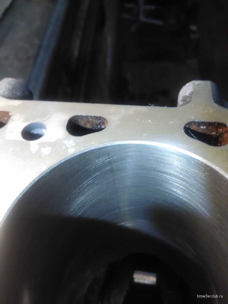

Приветствую, кто знает, что за вертикальные полосы в цилиндрах после расточки с 80 до 84 блока m50b20, когда забирал думал что карандашом проводили зачем-то, но это не карандаш т.к не вытирается. Такие полосы в каждом цилиндре. Цилиндры растачивали индивидуально под каждый поршень, на самих поршнях никаких следов не осталось, они новые. Мне вообще совсем не нравиться что полосы находятся напротив каналов охлаждения.

Не сцы , это след от нутромера.

нормально, а то у механов местных поинтересовался они не в курсе
