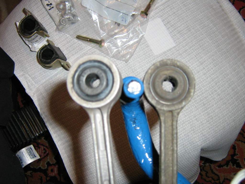

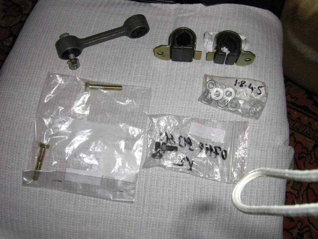

тема продолжается. Пришли запчасти
300 335 5107 Втулка заднего стабилтзатора (Meyle)
31 35 1124995 Крепеж стабилизатора
10670 Стойка стабилизатора заднего (Lemforder)
33 55 1136393 Кронштейн крепления стойки стабилизатора 80
07 11 9912506 Болт передней стойки стабилизатора
07 12 9922716 ГАЙКА ШЕСТИГРАННАЯ САМОКОНТРЯЩАЯСЯ
07 11 9913612 БОЛТ С ШЕСТИГРАННОЙ ГОЛОВКОЙ
И тут возникло 2 проблемы.
1. Резиновая втулка оказалось с меньшим диаметром. наверное на 15mm. А у меня стаб 18мм.
Пришлось разрезать её ножом и доработать.
Хотя брал все по каталогу.
2. Стойка не лезет на стаб... точнее лезет очень туго, от руки сил не хватает. А вот стойка б.у от руки идет.
Еще замечу, что болт крепления стаба покупать не нужно, он есть в комплекте со стабом (Lemforder). Правдно качесто у него не очень-то в сравнении с оригиналом.
фотки
http://ldir.e36club.ru/catalog/%ef%e...rear_stab2.JPG
http://ldir.e36club.ru/catalog/%ef%e...rear_stab3.JPG
