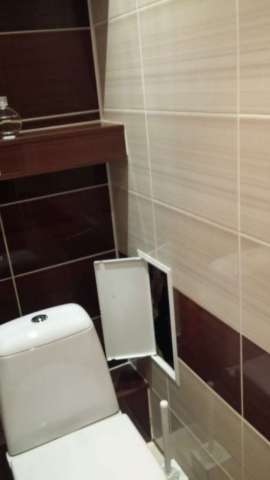

Diamondblack, а что значит окупить ремонт? Ты сдаешь квартиру? Тогда фиг с ним, лепи
Ну типа пожить, без головняка о ремонте и всяческих неудобствах
Старый 02.06.2017, 13:18   #28
Вес репутации: 203
Diamondblack, обезжирить трещину и сантиметров пять поверхности от неё, в трещину силиконовый прозрачный герметик и вокруг трещины замазать ровным слоем. Это быстро и по лёгкому. Можно смесью Аквастоп залепить трещину и пропитанным в ней бинтом устроить бондаж вокруг трубы в месте трещины с перекрытием в ширину бинта.

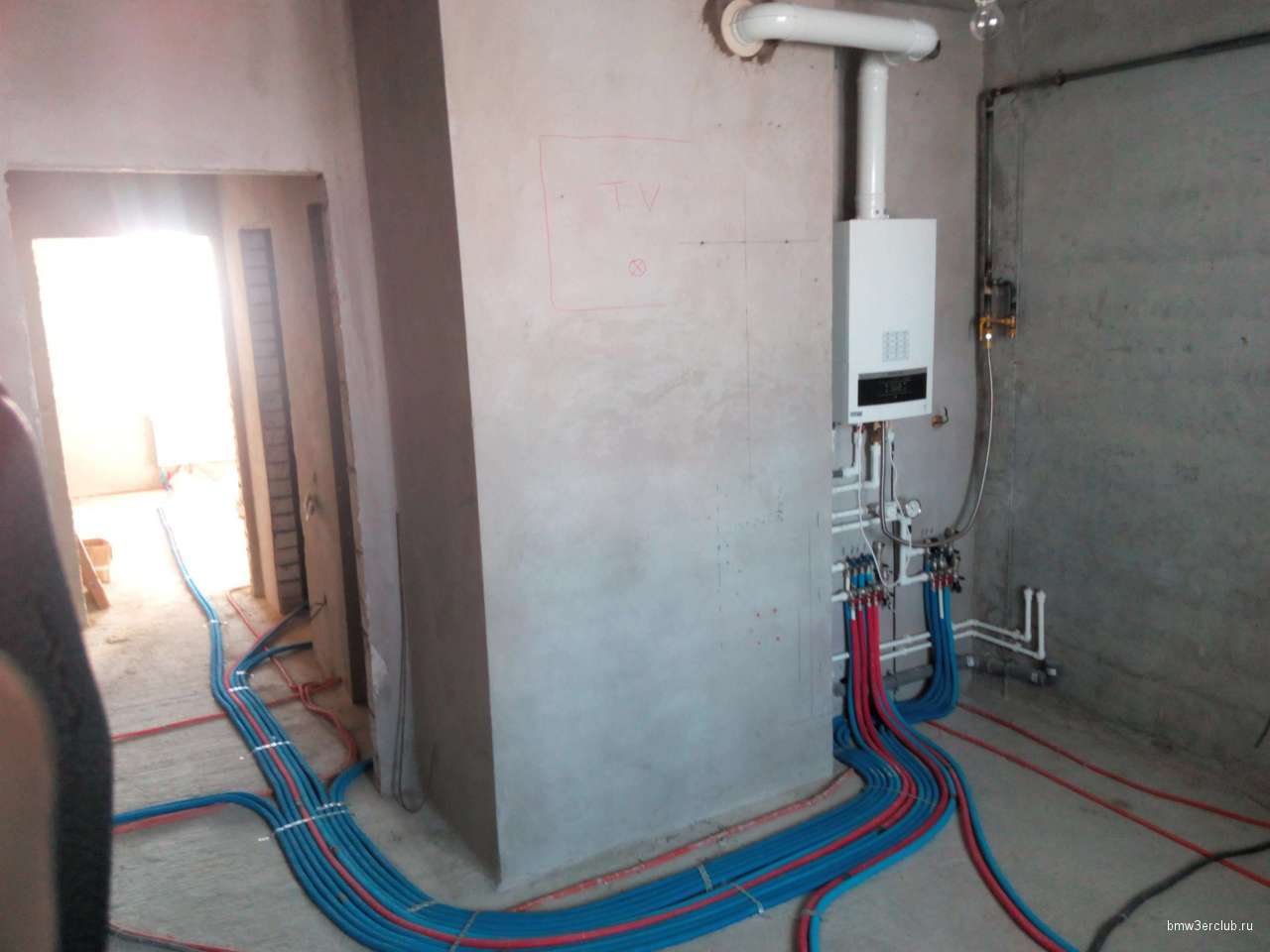

Мы вот, отоплением онлайн балуемся в новостройке.
космонавтика какая-то! Четко! Ну у меня тогда пыль для моряка! Окэ, тоесь предлагаешь холодную сварку на герметики заменить?
Старый 02.06.2017, 16:13   #30
бандаж(или пятно трещины перекрыть стекловолокнистой сеткой) это правильно
но ,я за холодную сварку ли эпоксидку
Старый 02.06.2017, 16:19   #31
Да там давление то вообще откуда ? Мне думается хоть пластилином залепи - будет работать

Я бы замотал чем то армирующим все равно ... типа проволоки или стяжки.
Цель: если и треснет в новом месте, течь будет минимально ... Чтоб не потоп сразу.... а водные подтеки имеют свойство самоликвидироваться, за счет высыхания твердых примесей.
Лучше заменить, но на время вам понадобятся цемент, жидкое стекло и обычный бинт. Всякие герметики и сварки холодные ерунда.

Аквастоп - цементная смесь для заделки отверстий и трещин . Сам такой пользовался, когда герметизировал течи между колец в колодце. В Леруа есть. По инструкции развести, замазать, обматать бинтом, измазанном в этой какие и будет счастье.

Artem Shlykov, У меня в селе единственное значение леруа мурло-это ругательное. Аквастоп -редкая штука я так посмотрю. Ну, тут нада определиться, подтекания у меня вроде нет, может мне всетки 1) металл (чугун)соединить холодной сваркой в месте трещины,2) или всетки укрепить кольцом из армированного цемента. Сам думаю, что заморачиваться по 2-му варианту бессмысленно и многие говорят, так что, тупа замажу холодной сваркой и запишу себе в глолву

Тёма (Артем Шлыков)( извини за фамильярность) правильно говорит. На самом деле, залепить можешь, чем хочешь, до некоторой степени))), там нет давления никакого, только запах))), но, стяни стяжкой чугун все-таки, он хрупкий, чтобы просто не лопался дальше

Стыки на чугуне герметизируют методом чеканки. Может какой монтажник переусердствовал при забивании жгута, создалось напряжение, которое в итоге и вышло в трещину. Знать бы, какое время назад появилась трещина, можно было бы точнее сказать. А лучше конечно сменить на пластик, шумоизолировать и радоваться!
