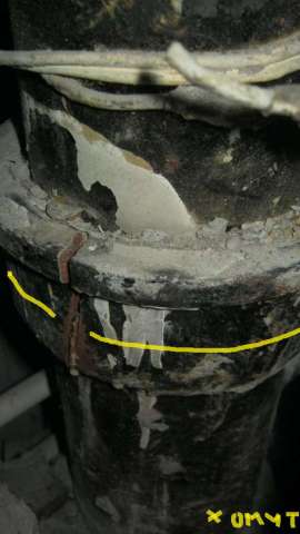

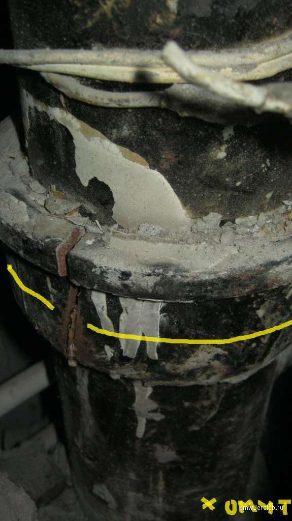

Приветствую, решил дополнить эту тему своим вопросом: образовалась трещина в канализационной трубе, необходимо ее заделать. Выбор пал на холодную сварку. Подскажите стоит ли еще поверх места сварки стягивать трубу металлическим хомутом

Diamondblack, Не хочу огорчать но заделать почти не реально (ну если качественно и на совесть),
совсем недавно проходил нечто похожее, закончилось заменой всего чугуна (до стояка) на пластик. Теперь спокойно сплю.
буду пробовать замазать, давление 1 этаж всего
