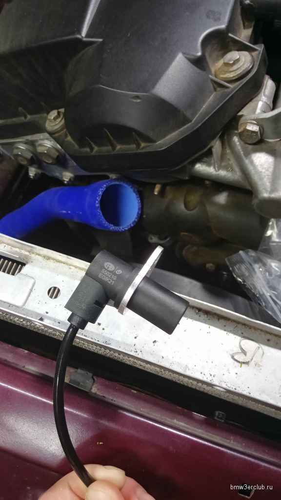

В итоге на м52b28 MS 41.0 всетки тестером можно проверить дпкв?
Старый 30.06.2024, 20:04   #31
Выяснилось, что при шевеление провода снятого дпкв м52 ,в определенном положении включается топлнасос щелкает рхх. Вскрыл ,"якобы" экранированную изоляцию, а там провода внутренние с растрескавшейся изоляцией, причем на всем протяжении проводов. Буду экспериментировать с запайкой новых проводов.

Добрые люди. Дали на пробу дпкв ,era все равно м 52 троит. Будем дальше епстися...
