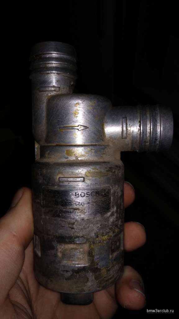

Сообщение от DDDD Посмотреть сообщение
он должен открыться, но он почему-то просто вибрирует, а заслонка не двигается
Цифровым мультиметром нельзя измерить эти колебания тока, да и стрелочный скорее всего не сможет, слишком маленькое время (период) и слишком большая инерционность у приборов, они на это не рассчитаны. Что бы увидеть эти колебания надо осциллограф подключать. А не открывается он скорее всего из-за того, что двигатель не заведён и дме нет смысла его открывать, как только начнётся движение, дме рассчитает относительно температуры сколько топлива надо и соответсвено воздуха и уже тогда откроет рхх на определённую величину.

Сообщение от askarikt Посмотреть сообщение
Спасибо большое! Как раз немногим ранее на другом форуме нашел, что там колебания, которые меняются мозгами! Теперь я понял.
Но, парни, то, что я сейчас напишу будет похоже на бред, но оно так, как есть: Значится посмотрел на схему подключения
На корпусе рхх есть стрелочка, которая, наверное, показывает направление движения воздуха, ок, так и было подключено до этого. Но на схеме получается, что стрелка должна указывать вниз, т.е. против воздуха. ну я и думаю, была не была, взял присоединил его так, как на схеме, а не как было иии... Завелась с первого раза, обороты на хх ровно 750, стрелка как вкопанная, перестала плавать -+30, двиг не подраивает, когда кидаешь акселератор на ходу, перестала сильно так клевать носом, и будто 3 кобылы ожило, в смысле на старте исчез провал, сразу резво набирает.
Отсоеденил фишку рхх, набрала 1200 и держит, подключил обратно - 750.
Это вообще возможно?
