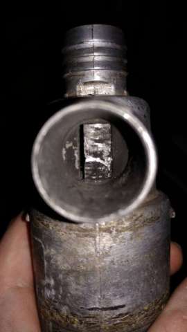

Скачал весь гугл уже, не нашел конкретного ответа. Стоит РХХ на м40 L-образный.
Пишут, что заслонку внутри него можно легко отодвинуть, у меня она стоит как вкопанная с мелким зазором, невозможно отодвинуть её. Так и должно быть? Или все таки он должен ходить свободно?
Далее, рхх двухконтактный, сопротивление по книге 6-10 ом, мой 8,5 - нормально. Напряжение подается нормальное. При включение зажигания начинает вибрировать - ок, но заслонка как стояла на месте так и стоит, не открывается, не закрывается, вообще не двигается. Так и должен он работать или он заклинил?

Сообщение от DDDD Посмотреть сообщение
Так и должно быть?
да, хоть некоторые и говорили, что легко двигается, но у меня не двигалась, на всех трёх КХХ
подай на него питание от АКБ и посмотри.
А в чём вообще проблема?

Он у меня дома сейчас, с компа 12 вольт кинуть можно на него? Что должно произойти?
Да проблем вагон с тележкой, как и у многих тут, не знаю с чего бы начать даже.

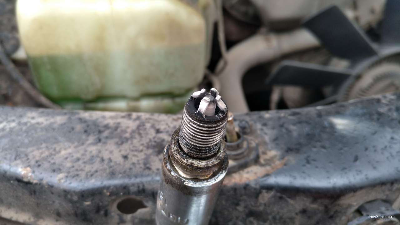

3. И такой момент, свечи выкрутил, белый налет, смесь явно бедная, при этом расход большой для 1.6 - 16 литров в городе.
Подсосов не нашел. Есть дыра в штанах, пока неизвестно каких размеров, не снимал, но вряд ли она бы такое давала.

вот фото свечки одной
можно
должен открываться/закрываться

Вдшкой брызни и отверткой пошевели заслонку туда-сюда,мне помогло
Должен свободно двигаться,а положение задвижки как раз регулирует электроника,ну это я так думаю))

DDDD, промой его сначала хорошенько очистителем карбюраторов

Не много не понятно, ты его хотя бы пытался карбом помыть? и как ты определяешь, что он не двигается когда зажигание включаешь, ты в это время в него смотришь, а он вибрирует и заслонка не двигаться? По идее если бы его в таком положении заклинило, то машина бы не завелась, я так зимой попал, это щели ни при каких обстоятельствах не хватит для работы двигателя, так что я думаю он у тебя работает или работает, но болтается, не знаю почему, они начинают сильно болтаться со временем. А надо тебе проверить для начала лямбда зонд, фишку его скинь и померь сопротивление, там 4 провода: 2 подогрев (обычно белого света) и сигнальный (серый и чёрный). 2 белых должны показать сопротивление и серый с чёрным должны показать сопротивление. То, что так на отключение ДМРВ машина реагирует мне не нравится, попробуй на заглушенной машине откинуть провода с ДМРВ и завести, я не давно на м50 генератор снимал и забыл подключить обратно ДМРВ и даже не заметил что он отключен, единственное что тяга хуже стала. У лямбда зонда может подогрев выйти из строя и тогда машина пока не прогреется он не может выйти на рабочий диапазон, и шлёт не правильные данные. Ну и то что на штанах утечка тоже плохо, ведь тогда часть выхлопных газов идёт мимо лямбды и она опять даёт неправильные данные. Так что начни с промывки РХХ и прозвонки лямбды.

можно
оказывается действительно пальцем двигается свободно, просто в другую сторону =) Вот когда напряжение дал, он сдвинулся влево, т.е. на фото, где щель есть в эту сторону, соответственно "закрылся" полностью, но если пальцем прокрутить ещё влево дальше, то он может вообще полностью открыться, но под напряжением этого не делает.. не пойму работает или все таки подклинивает он так и под напругой должен открываться...
DDDD вне форума   Ответить с цитированием
Старый 12.04.2017, 17:14   #12
Вес репутации: 157
DDDD, полярность поменяй, должен открыться.
Если открывается, промой его карбклинером или хотя бы вд40, потом поставь на авто, заведи машину и отключи от него питание, обороты должны подняться до 1200-1500 и не плавать.
Всем спасибо.
Действительно в полярности дело, все открывается и закрывается, ходит свободно, побрызгал. Видимо, мои беды не из-за рхх.
и в догонку глупый вопрос, на рхх стоит стрелка, она показывает направления воздуха? Если да, то тогда почему он подключается по схеме так, стрелкой вниз, направленной к гофре? Разве воздух не наоборот идет, с гофры, мимо ДЗ в коллектор? Или стрелка что-то другое означает?

После всех этих процедур, поставил на машину обратно, начался сатанизм какой-то. Обороты встали на 1500 и не опускаются, отключаю (!NB) фишку с рхх падают до 500 и мотор трясет весь, подключаю обратно - опять 1500, ок, поехал, после первого же поворота упали обороты ровно до 500, после того, как проехал метров 600 на перекрестке снова 1500 оборотов, проехал 6км, постоянно 1500, возвращаюсь домой на повороте к дому обороты упали в 0 и машина заглохла, кое как завелась с 3го раза, встал на парковке - 1500, отключаю снова рхх, падают до 500, туда же отключаю дмрв - глохнет. ок. подключил рхх и дмрв - завожу - 1500, отключаю дмрв - 800 оборотов, но работает очень неровно. Подключил все обратно, глушу и тут... задетонировала, потрясло пару сек и всё. Вот такая беда. В общем я вообще не понимаю, что творится и что это может быть? рхх умер всё-таки окончательно?

Странно всё-таки.. Сейчас о5 подал на него 12V отлично открывается, закрывается. Под капотом фишку подключил, включил зажигание, он вибрировать начал, но остался закрытым, мб так и должно быть?
Отчего машину так колбасить стало тогда... Возможно, что нарушилась герметичность впуска? мб где-то сосать начало и из-за этого такое?

DDDD, скорее всего ему ёк. Ещё у М40 слабое место это ДМРВ, эта зараза многим мозг выносит

Да это-то понятно, но дыра была и 2 месяца назад и 3, но такой колбасни жуткой не было, которая вчера началась...
В общем походу точно это рхх, сейчас ездил обороты прыгали то 1500, то 500, когда отключил рхх, обороты встали 1200 ровно и всё.
Тогда пару вопросов:
1. пока новый не приедет, можно ли поездить без холостых?
2. Можно ли поставить двухконтактный Т-образный вместо L-образного?
3. Напряжение на штекере 12 вольт, подключаю рхх он вибрирует, но не открывается, подаю те же 12 вольт, но напрямую - открывается, как такое возможно?
У него принцип работы другой, там не постоянное напряжение прилагается, а переменное, что бы иметь возможность менять пропускную способность. Типа подал +12 он начал открываться(например на 3 мм), тут же подаётся -12 он начинает закрываться(на 1 мм) только успел закрыться, а ему опять +12 и т.д. вот так и поддерживается клапан в определённом положении.

Спасибо, я просто не могу до конца понять как именно работает такой тип рхх. Вот подаю на него 12 вольт постоянки, он быстро открывается (при этом полярность местами менял - эффект одинаковый), убираю ток - закрывается. Под капотом на проводах подается 12 вольт, значит, логически, при подключении его к штекеру и включении зажигания, он должен открыться, но он почему-то просто вибрирует, а заслонка не двигается.
