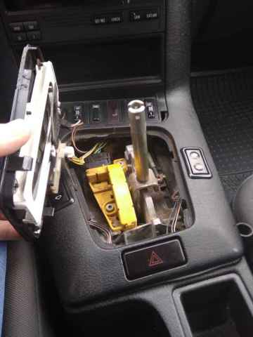

Итак, добрался сегодня до машины, снял ручку АКПП (кочерга), снял крышку селектора, крышка убитая напрочь, надо искать, покупать целую...
Кстати у ручки переключения АКПП на всех режимах есть ощутимый люфт, то есть переводишь селектор например в D, а ручка болтается вперед назад, и сразу обратил внимание вот на этот момент, мне кажется или тут чего то не хватает???

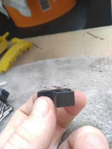

А вот и наш пациент
Аккуратно и не спеша разбираем. и сразу заметил то что в среднем положении бегунка (а это приблизительно как раз режим D), верхний контакт не касается дорожки а контакт ниже касается ее еле еле, на фото плохо видно но это так.
Состояние дорожек и самого бегунка очень даже удовлетворительное, я думал будет хуже
Отмыл все при помощи кисточки, брызгалки и самогонки ))) спиртом побоялся, а вдруг разъест )))
Смазал все специальной контактной смазкой, отогнул контакты на бегунке, верхние два отогнул немного посильнее.
Собрал все в обратной последовательности, установил все в машину, завел, потыркал передачи, пока все работает, завтра поеду, посмотрим как на дороге это все себя будет вести.

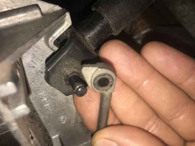

Ну так че, так и падает в аварию?
Не хватает втулки
Тьфу, тьфу, пока все ок. За фотографию спасибо. На выходных буду думать из чего эту втулку сделать, уж очень сильный люфт рычага переключения АКПП без нее. Залез под машину на днях, проверить есть ли люфт троса который к рычагу на АКПП подходит, так там все хорошо, все плотненько сидит.
