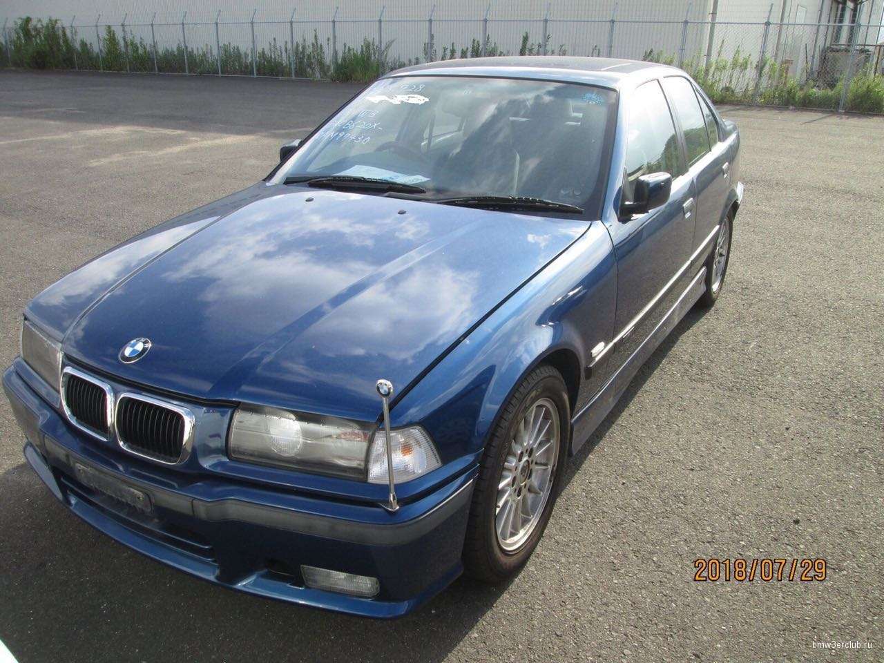

Едет маленькая но приятная для меня плюшечка
И ещё одна, пока секрет, но в инете можно найти только одну фотку этой редкой безделушки

Макс, “плюшечка”-механический парктроник?
Ага, флагшток, но едет ещё одна
