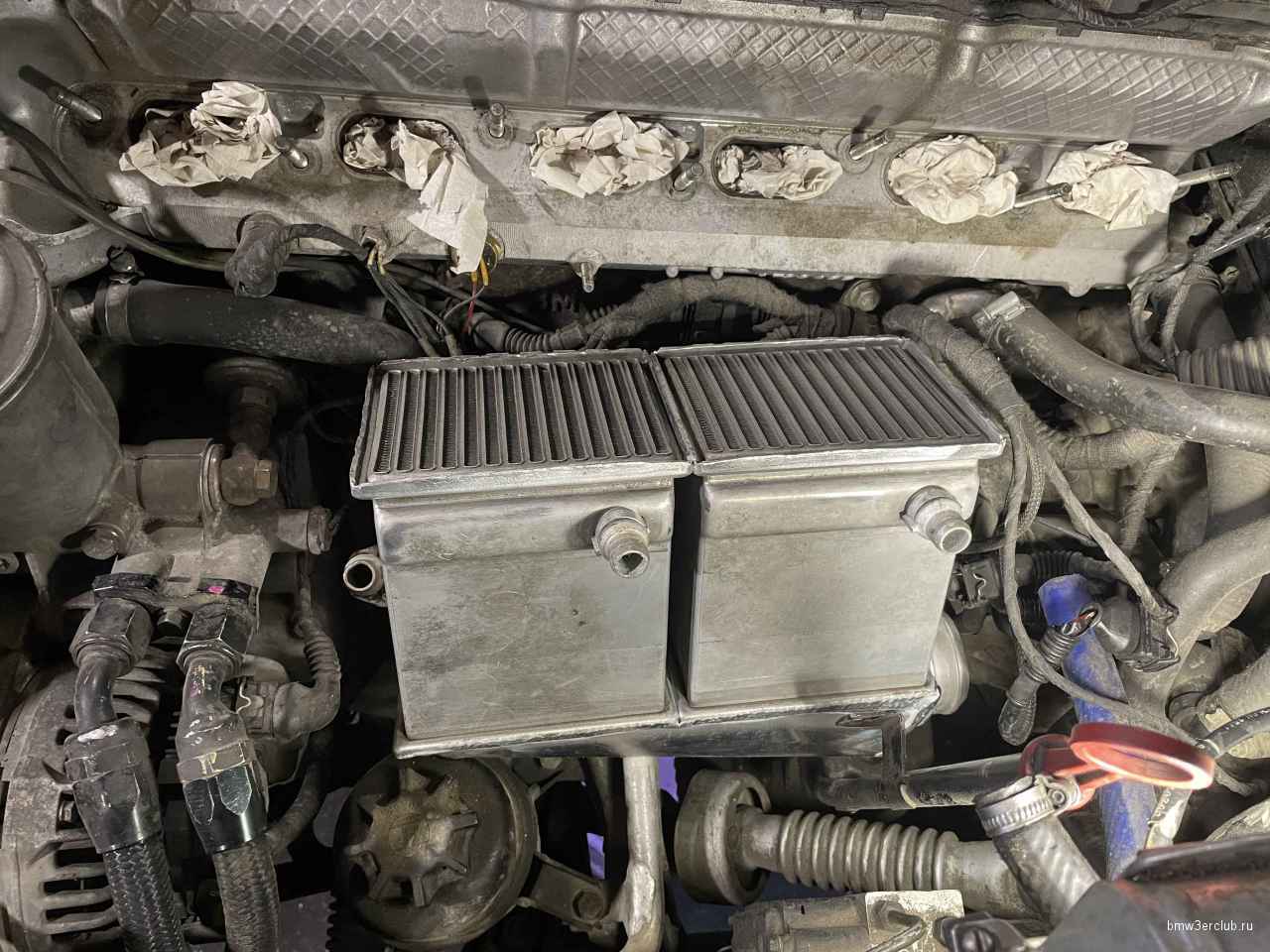

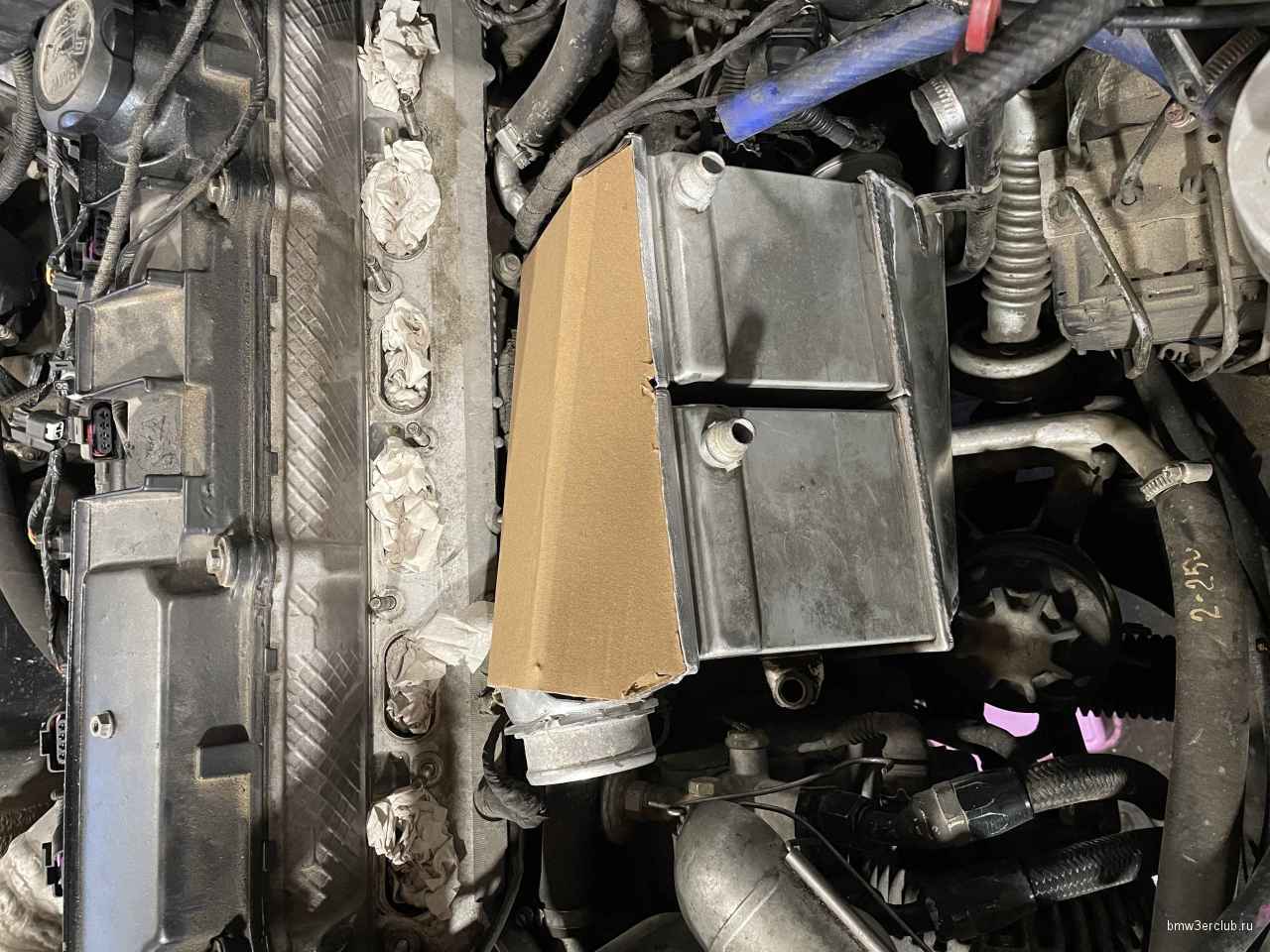

И так, наконец-то добрался до замены интереуллера. Начинаю потихоньку варить новый. Использую 2 интереуллера от м5ф10. верхняя крышка примерно так.. Продолжения следует. Почему второе фото перевернуто непонятно. Загружал несколько раз.

И так, что то давно не писал. С мотором все хорошо. Интеркуллер получился просто идеальный. Но чтоб все правильно работало, нужно соблюдать сечения патрубков и направления движения жидкости. Воообще сейчас температура на впуске всегда, даже в пробках. Даже на скорости ближе к 270-280 км. Составляет максимум плюс 5-7 от улицы. Я очень доволен. Также. Захотелось чтоб кондишка прям морозила. И я поставил электровентилятор мощьностью 850 ват. От Ф01. Дует он знатно. Никогда не выходит на максимальные обороты. Хватает его всегда и везде. Машина ездиет каждый день. Проблем нет. Как то так.

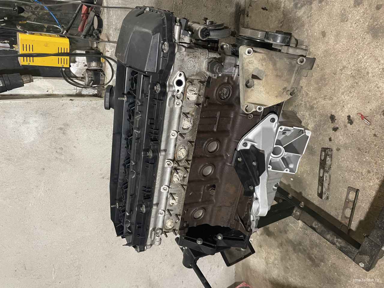

Старый 25.10.2024, 20:56   #585
benyve
Аватар для benyve
Регистрация: 02.06.2008
Адрес: Севастополь
Автомобиль: X3 E83
Сообщений: 833
Вес репутации: 55
И так, что то давно не писал. Вообщем поменял голову ( что то найти целую голову М52. Стало проблематично) все работает штатно. Ищу оригинальные форсы Сименс дека где-то 630 или 850 кубиков. Также если интересно про другие машины, вообщем заменил в Х3 Е 83 вместо Н46 на механике. Поставил М54B32))) на автомате. Также прикупил 525ix E34. Будет интересно. Почемуто поварачивает изображения. Пользоваться невозможно. .
