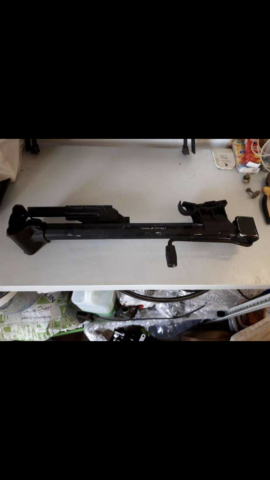

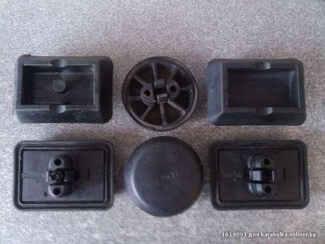

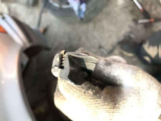

Не дописал. Так же поставил поддомкратники от е39 1000р. за комплект, они же ставились на е46, преимущество в том что они со стопором и потерять их гораздо сложнее
Фото из нета

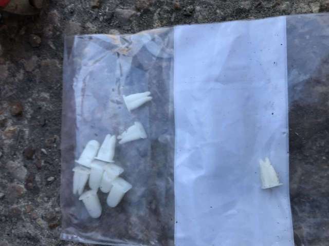

Поменял китайские подкрылки на оригинал немного бу(кстати китайский бодипартс за 3 года даже нигде не треснул, встал ровно и воздуховод не вываливался, а вот на другой стороне стоял другой китай, он хоть и треснул через 3 года, но воздуховод из него постоянно вываливался)
Затарился крепежом
К оригинальным подкрылкам взял новые Рестайловые уплотнители по 700Р. забрал последние, в других местах от 1500р. за шт. в связи с этим продам дорестовые уплотнители в идеальном состоянии
они в отличии от дорестовых одеваются на кромку крыла тем самым предохраняя от сколов, а не подпихиваются изнутри
а потом в них вставляются подкрылки, геморойненько

Макс, а к поддомкратникам буш домкрат е 39покупать?
Я на 34ку думаю, от 39 брать или 46?
пока перекладываю из компакта.
И вот не пойму, почему в твоем бж выскакивает реклама яхт, а у Димы на вазерате- реклама цетролюкс а?
Старый 12.04.2019, 18:27   #709
LEX_A70, у меня штатный домкрат в пороги, с Юсы с широкой пяткой

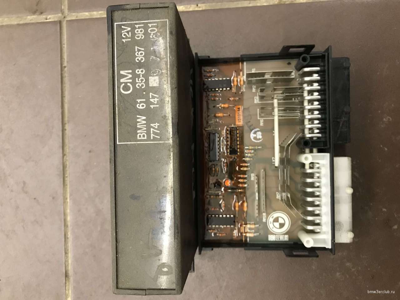

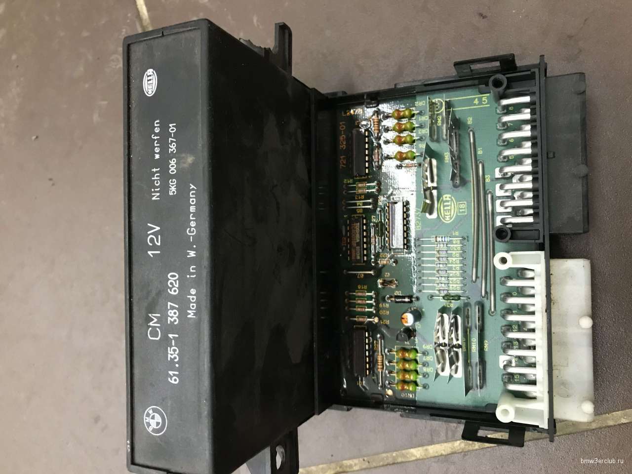

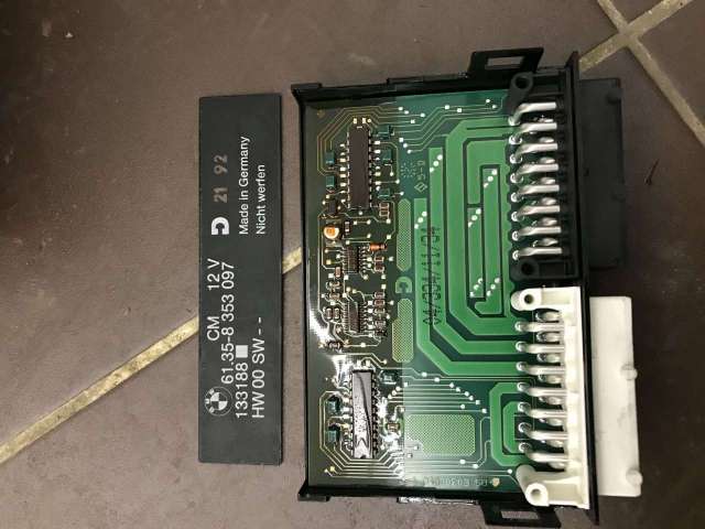

Далее дошли руки до замены чека, купил пару месяцев назад у Жени Вуду но некогда было, выбирал из 30-40 штук, отобрал с 4 разными номерами
основная масса была таких
и только один такой
видим что ломаться тут нечему, его то и забрал
напомню что было у меня
кинутая сопля включила лампочки но не убрала ошибку
осталось победить ошибку по ксенону в ближнем

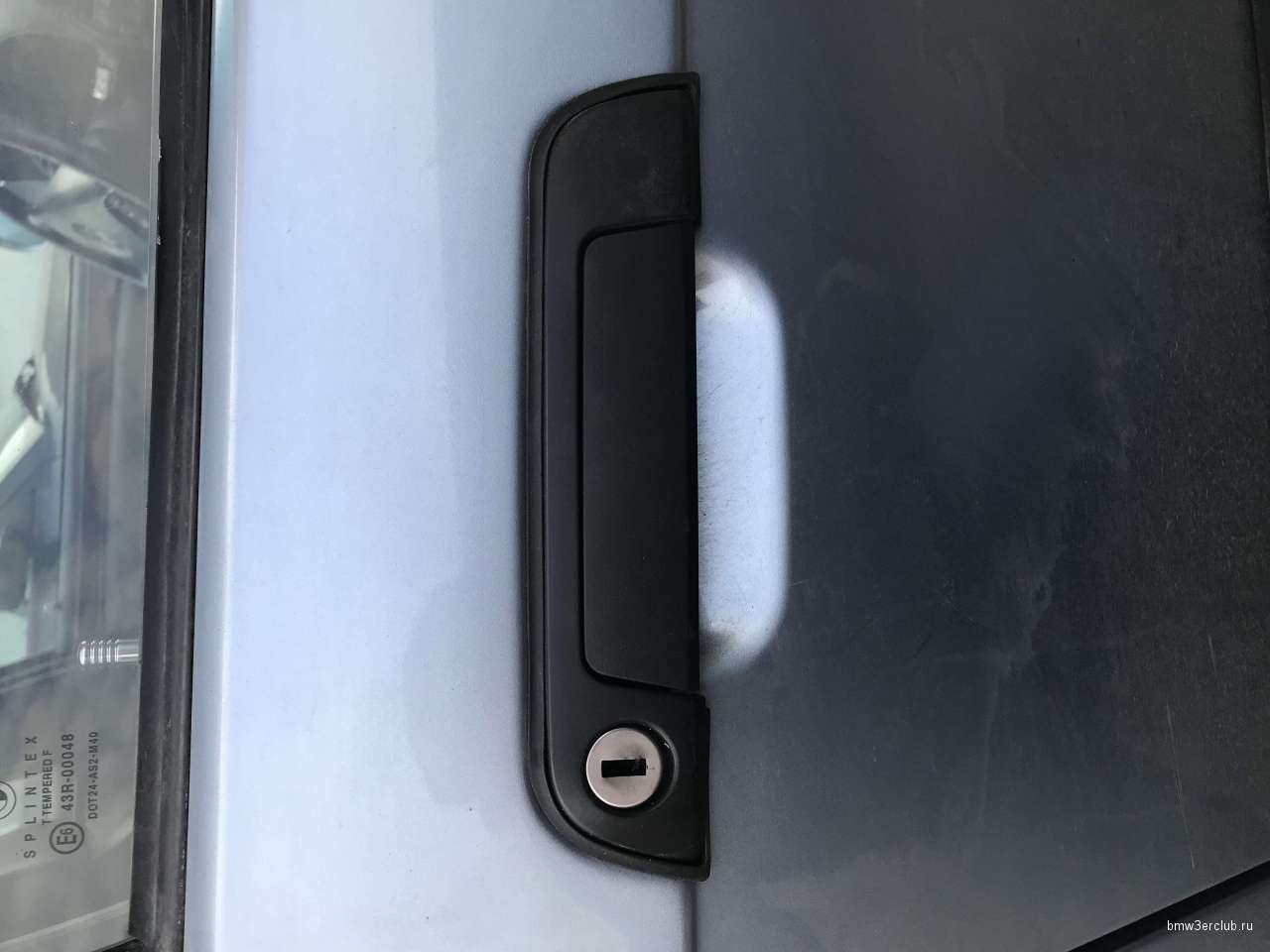

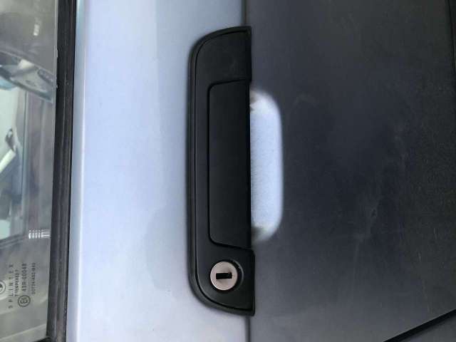

Очень плохо начала открываться псссажирская дверь- начала х..вничать дорестовая ручка из-за разболтавшегося механизма который на рест сделали одним целым(фото позже ). Поставил рестовую с подогревом и с личинкой (перебрал под свой ключ) с японки, а так же поменял растрескавшийся уплотнитель под ручкой на тайваньский за 650р. комплект (сел не идеально )
Бонусом залипла шторка личинки, 6-я, опять снимать(((
Фотки до сих пор исчезают при развороте
Ручку взял за 1000р. + 250 доставка
Так же поставил оригинальные аморты капота и багажника с японки, цена 1500р.
