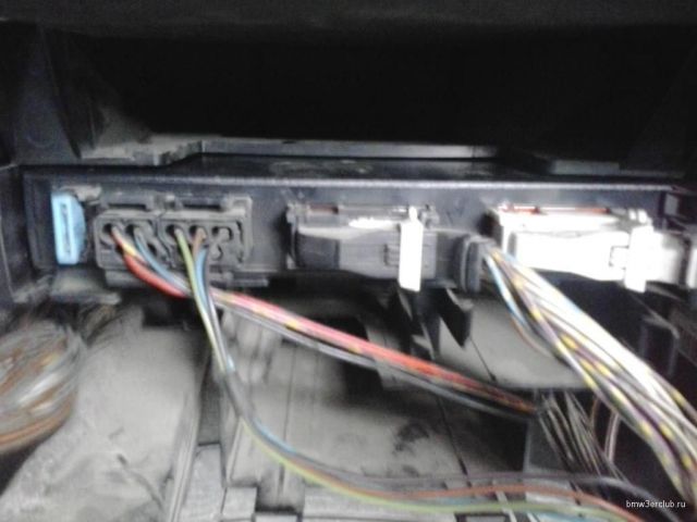

Бандит Нейтральная репутация
Бандит, нет. Что-бы работала родная сигналка (DWA) она должна быть активирована программно в блоке зке
Опа! дружище где ты был, так надо было.
как узнать что она активирована и как дезоктивировать?
вот что у меня за бардачком.
я так понял блок родной сигналки - системы DWA.
и за ABS справа сбоку стоит ZVM как быть?
Добавлено через 7 минут
блока зке вообще нет, можно ли и нужно вообще отключить DWA? и что это даст, у меня стоит Stat line.
