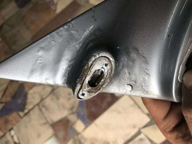

А так же перекрасил вздувшийся треугольник зеркала

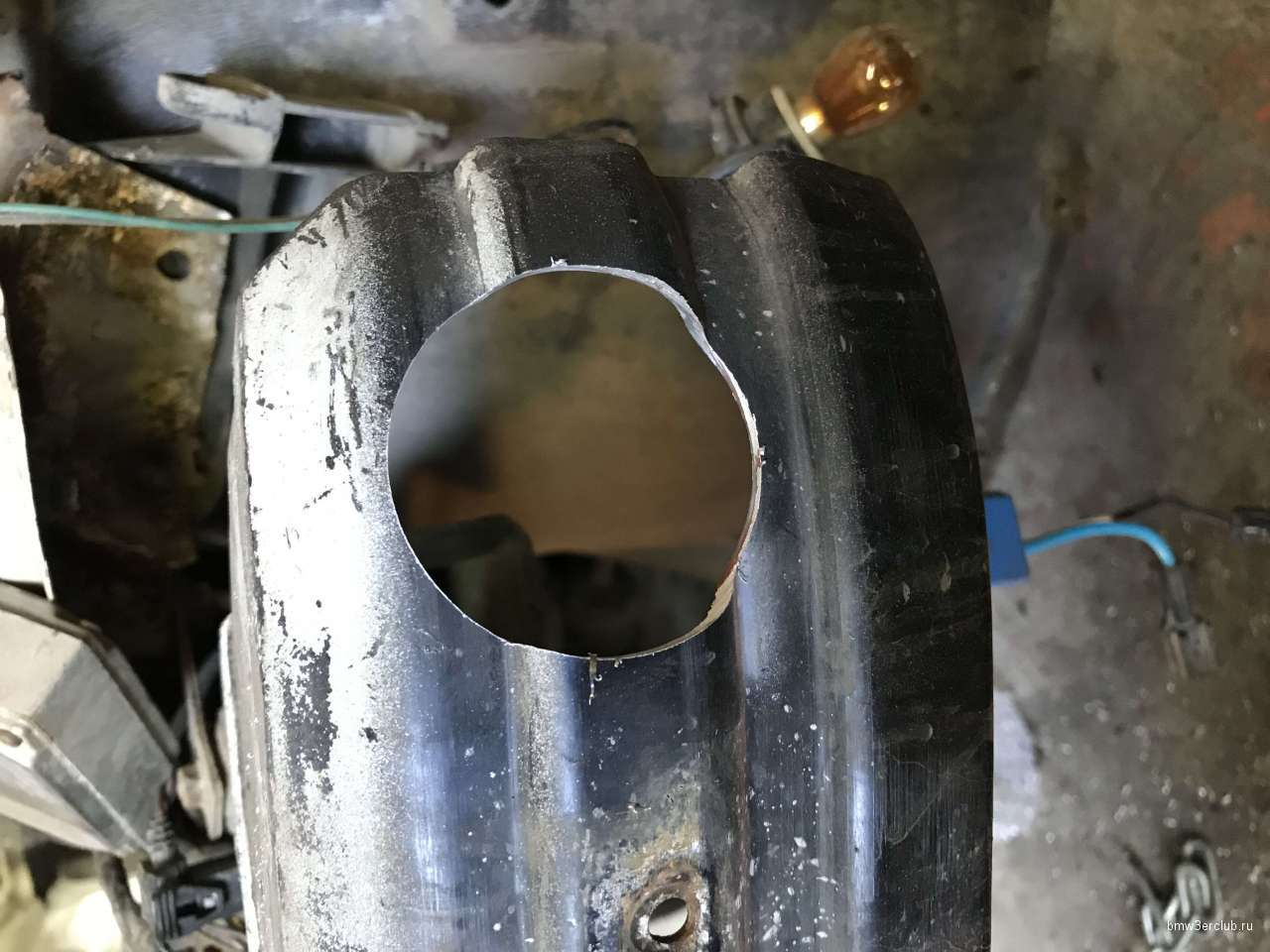

Пока Владислав колдовал, я мудохался с выхлопом
Никогда не берите это гумно которое ниже, отходило 1,5 года, сгорело в самый не подходящий момент- перед выездом в Грузию, даже музыку было бесполезно делать громче
Добавлено через 14 минут
Цена вопроса 0р.
Последний раз редактировалось kyxten; 04.08.2019 в 22:14.
Старый 05.08.2019, 07:44   #791
Вес репутации: 70
В итоге просто трубу приварил?
Старый 05.08.2019, 10:25   #792
Сообщений: 6,091
Ага, и стало тихо как никогда

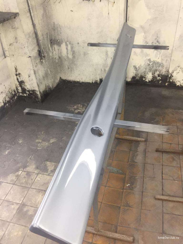

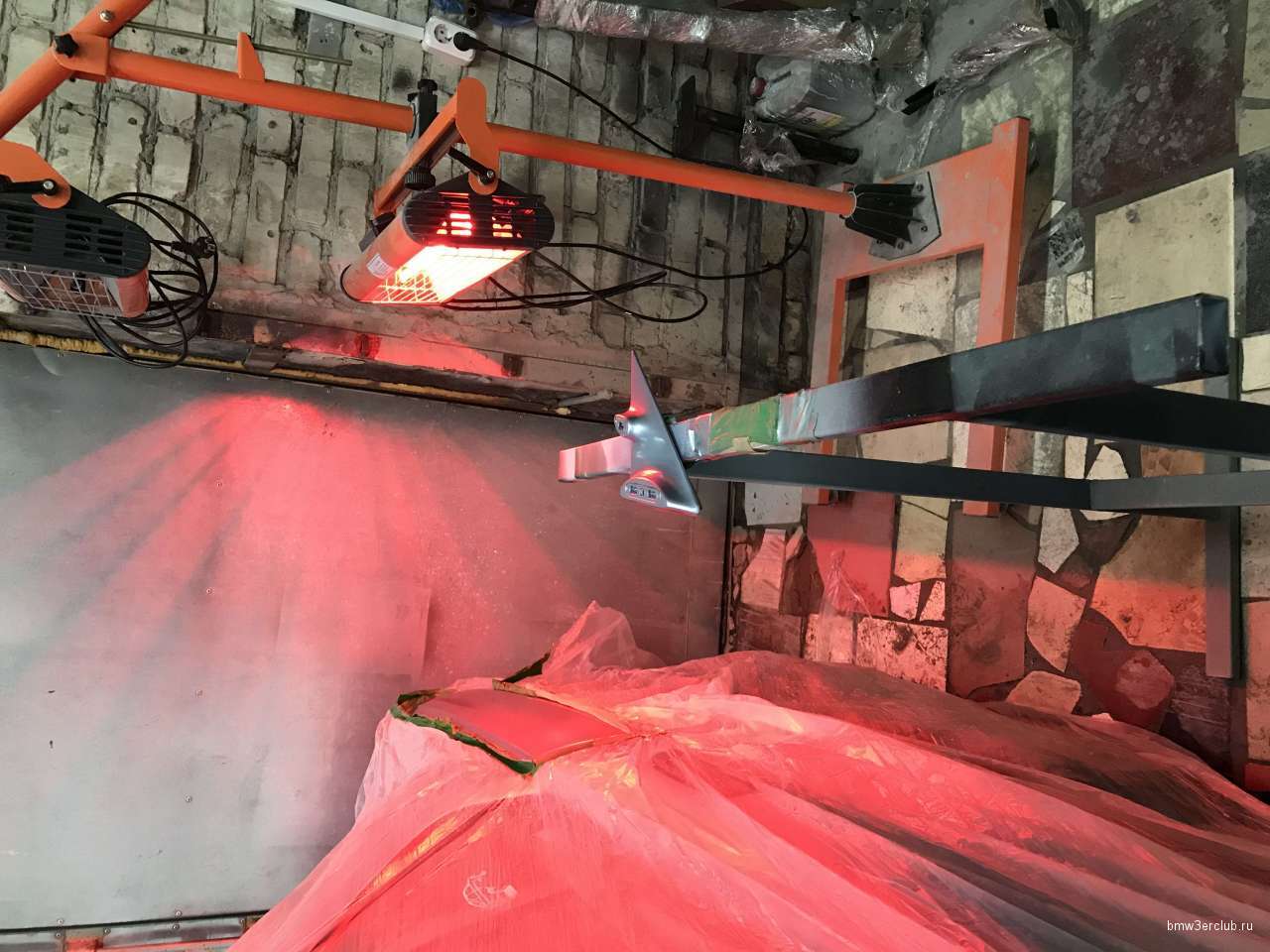

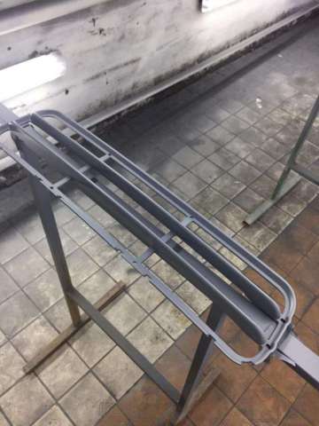

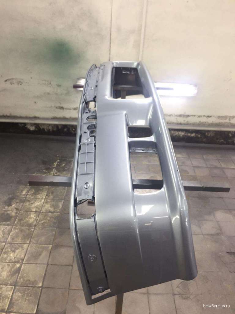

Опять был в Пензе и заехал к Владиславу освежиться чутка

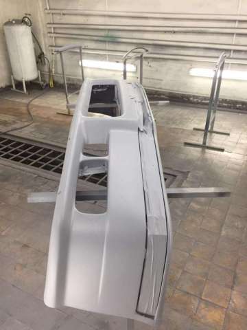

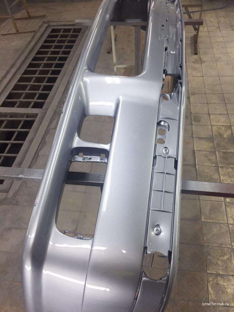

Наконец-то новая решетка покрашена, а то в заводском грунте почти год была
Странно что в боксе выглядит так
А при свете дня так

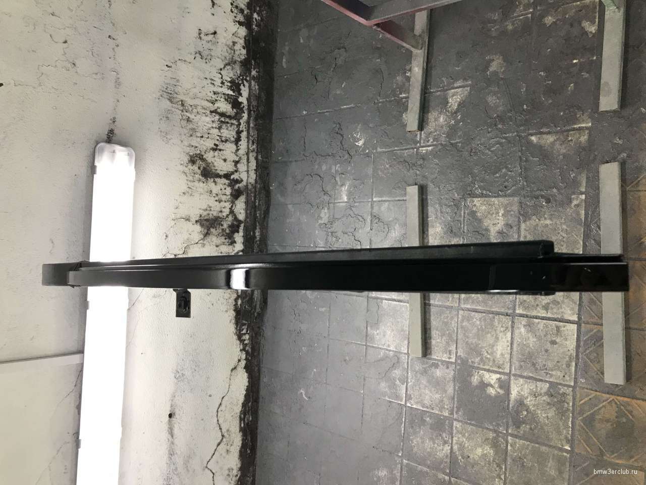

Окантовка боковых стёкол

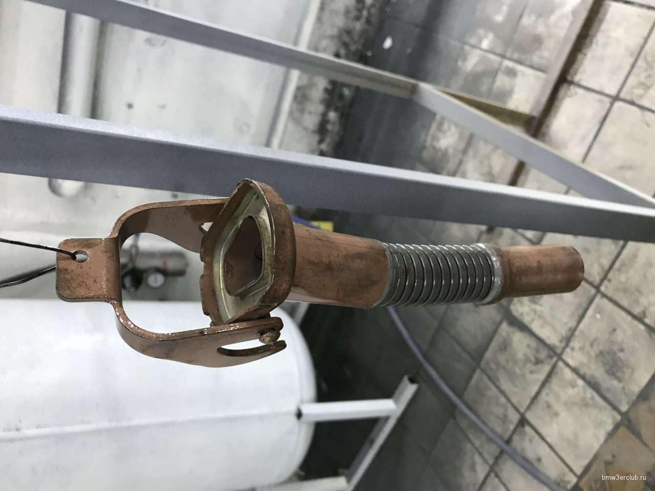

Ну и канистра которая пролежала у него пол года))

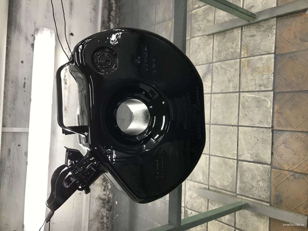

Лейка отпесочена и покрыта лаком
Цена вопроса: 11000+ краска 2350, но её ещё осталось на что-нибудь в след раз
