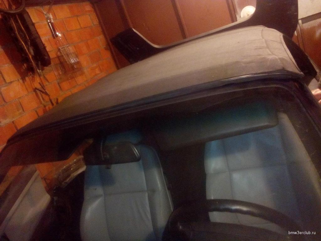

Ребят, уже в отчаянии, никак не могу устранить щель между задней дугой и крышкой багажника.
Предыстория, как она получилась: отщелкнул моторы и стал складывать крышу вручную, и видимо сильно потянул козырек назад, раздался громкий щелчек и лопнула клепка, соединяющая две тяги в районе кромки стекла водительского. Клепку выбил, токарь выточил такую же. Но щель не уходит. прижимается задняя дуга при закрытии, а потом когда рукой потягиваю козырек, крыша будто бы вращается вокруг средней точки и появляеся щель.(на видео 18 секунда) http://www.youtube.com/watch?v=axO4CuiqMvM
ломающаяся тяга не может до конца выпрямиться, она всегда на изломе http://radikal.ru/fp/f0d87995a9514f9196ccdf3d48629d00
но если с салона приложить усилие и выгнуть ее руками, то крыша прижимается
http://s017.radikal.ru/i425/1409/c3/9dd68b3540d6t.jpg
заметил, что козырек немного криво стоит.
ребят оч прошу помощи.

у тебя автомат или полу?
Че то явно с передним замком левым...

у меня полуавтомат, замок врядли виноват. там именно вопрос с тем что ее как будто перекрутило

/SLASH/, попробуй сейчас на один-два оборота укоротить толстую тягу, должно помочь, но, боюсь это будет не лучшее решение. Не совсем понял какая из клепок сломалась, но ты погляди, может у тебя крышу двигали, она изначально стояла с перекосом, от этого и износилась та клепка, которая вывалилась. я в свое время игрался с этой длинной тягой и при ее удлинении как раз и появлялась та самая щель как у тебя.

как раз на полуавтомате передние замки должны регулироваться аналогично передним замкам на хардтопе
у меня в бж описан способ регулировки

Ура я разобрался со своей проблемой(задняя дуга не доходила 3см, и ломающаяся тяга не раскрывались до конца). Всему виной оказался этот болт он является точкой опоры рычага. И при выкручивании его дуга прижимается сильнее. Господи, сколько недель я на это убил....
